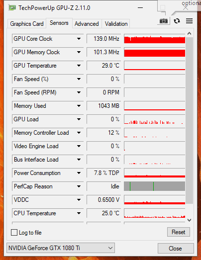

Zwar folgendes, habe 3 monitore mit der auflösung 2560x1440 144hz und eine Oculus Rift lange zeit betrieben und das ohne Probleme.
Jetzt habe ich mir vor ca. einen halben Jahr einen 4. Monitor mit der auflösung 1920x1080 144hz an meinem rennsitz montiert und da begann alles. Lange zeit dachte ich es liegt am Bios aber da habe ich mich wohl getäusch. Dann dachte ich es liegt am windows 10 weil ich mit Win 7 kein Problem hatte als der Fernsehr mit 4K lief, mitlerweile geht es mit dem fernsehr auch nicht mehr.

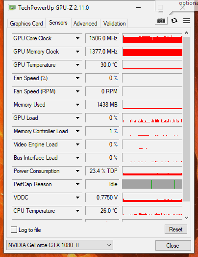

Das Problem ist! Sind alle 4 Monitore Aktiv dann taktet meine Graka nicht hoch nach dem Systemstart! Sie hängt zwischen 300 und 500 Mhz Fest. Schalte ich einen Monitor ab (indem ich über "Anzeigeeinstellung" die erweiterung entferne) und Ihn wieder zu, Taktet die Karte auf 1500Mhz, starte ich ein game oder belaste die karte geht sie auch in dem boost auf +-1920Mhz. Nehme ich die last wieder runter bleibt die karte dauerhaft bei 1500Mhz. Auch wenn die monitore nach 30 minuten abschalten bleibt diese bei 1500Mhz (siehe via Aquaero). Sobald ich einen Monitor Abschalte und nur noch 3 Aktiv dran hängen habe dann geht die karte auch in den Idle von 139Mhz, starte ich eine anwenung tacktet sie sofort hoch (boost takt) und bei beenden dieser auch wieder Runter. Erweitere ich die anzeige wieder auf 4. dann ist alles wieder fürn A**** und ist wieder auf 1500Mhz.

stinger2k schrieb:
Bekanntes Problem bei Nvidia das nie behoben wurde im Multimonitor Setup... exisitiert seit der 9er Serie...
Workaround ist der MultiDisplayPowerSaver im nvidiaInspector
Exakt, habe dasselbe problem und arbeite ebenfalls mit dem MDPS, das macht die ganze sache dann mehr oder weniger Problemlos :)

Rechts unten auf "Show Overclocking" klicken und "Start Multi Display Power Saver" ausführen. Im MDPS "missbrauchst" Du den eigentlich, in dem Du oben rechts die Grafikkarte auswählst, dann unten links die Anwendung auswählst und die P0 State bereits bei 1% forcierst.
So kleiner status update!
Habe das Programm mal ausprobiert und er taktet zwar hoch und runter aber mich nervt es das ich jede anwendung dafür hinzufügen muss damit das programm auch greift.
Zudem flackern meine monitore jedes mal beim hoch und runter takten und habe bunde streifen im bild. zwar nur für einen bruchteil einer sek. aber es nervt mich. Sorgar noch mehr als das Vorige Problem.
Es ist echt unfassbar das Nvidia diesen Bug nicht unter Kontrolle Bekommt.
Trotzdem danke für die hilfe!
Du musst nicht jedes Programm eintragen, du kannst auch mit der Last unter 3D mit dem Regler spielen sodass z.B. ab 15% Last die Karte hochtaktet, bei der 10er Serie den Haken für Videoprocessing rausnehmen.
Das mit dem Flackern liegt am Idlen des Ramtaktes du kannst auch versuchen den niedrigsten P-State dahingehend am RAM Takt zu verändern..
