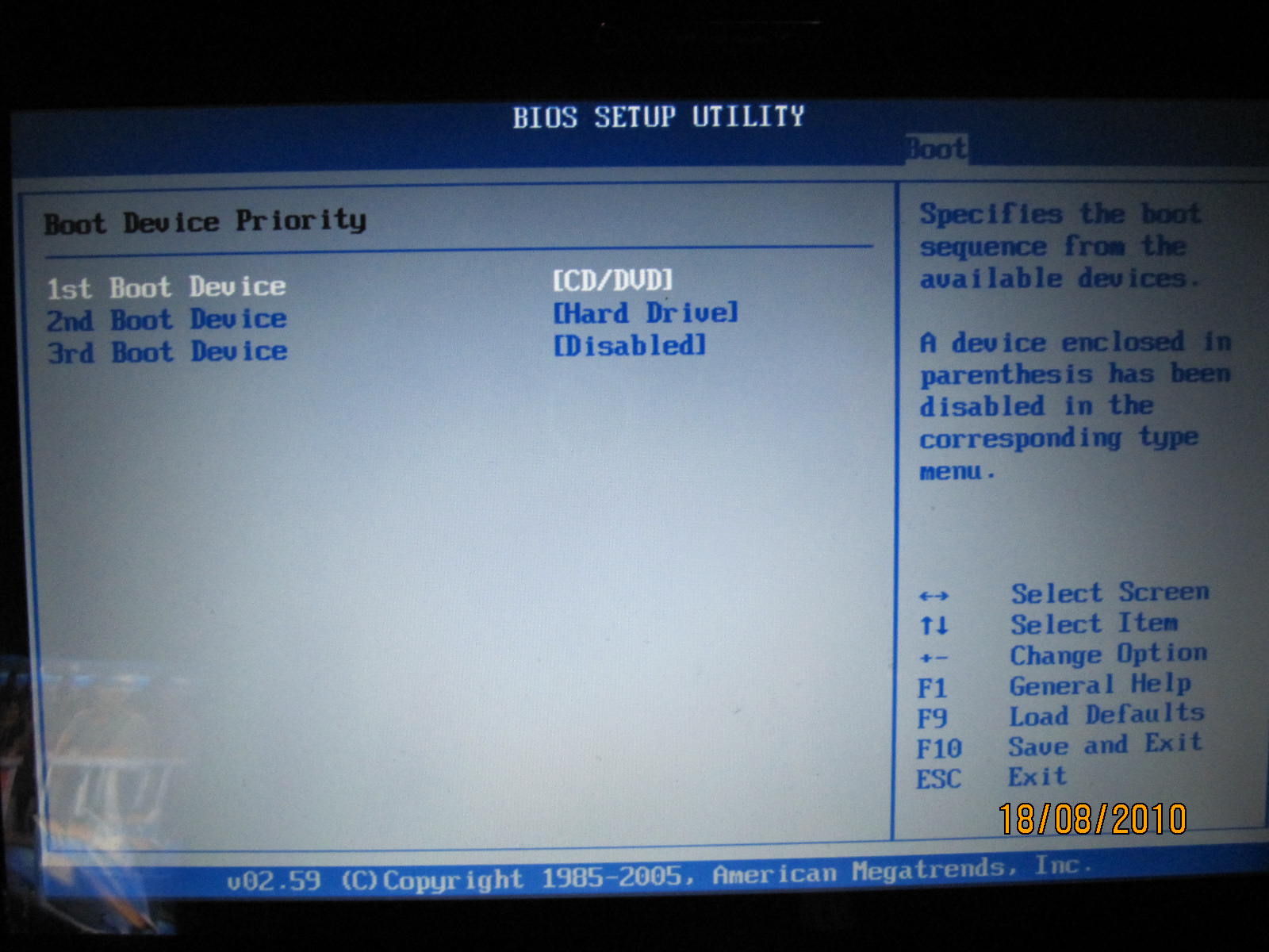

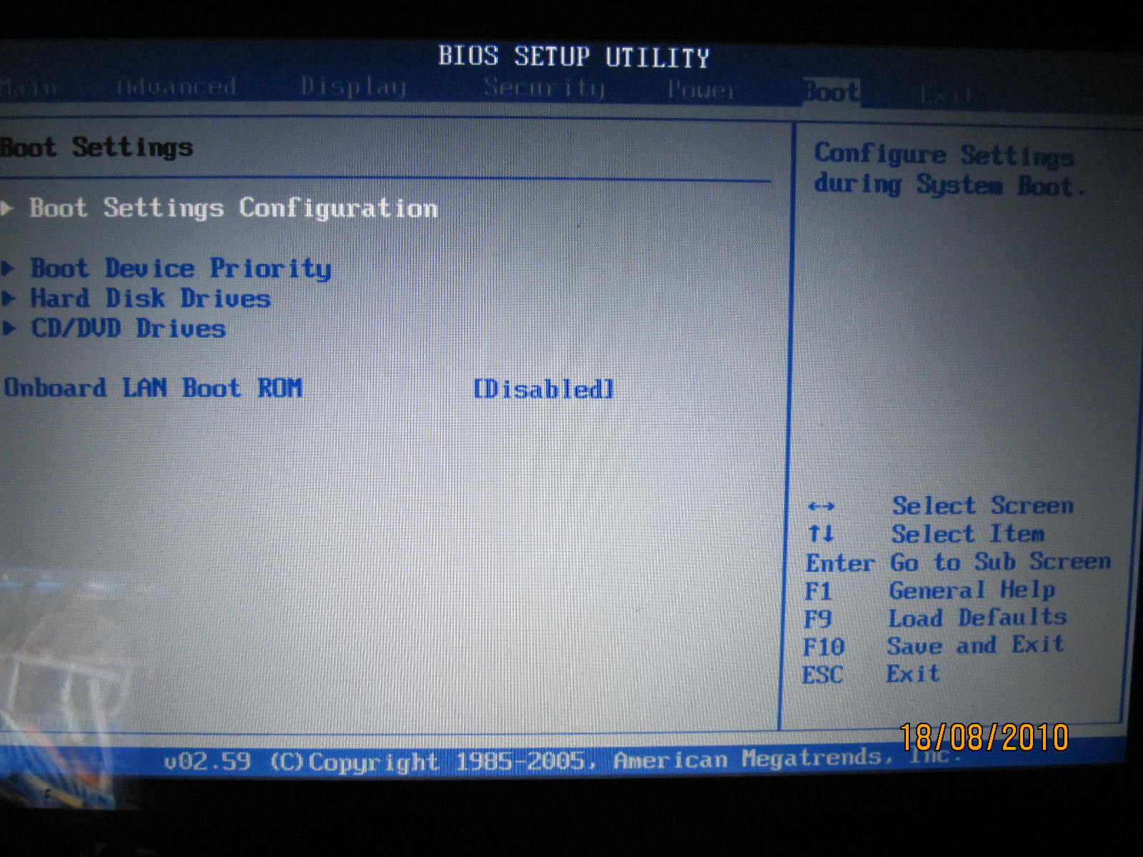

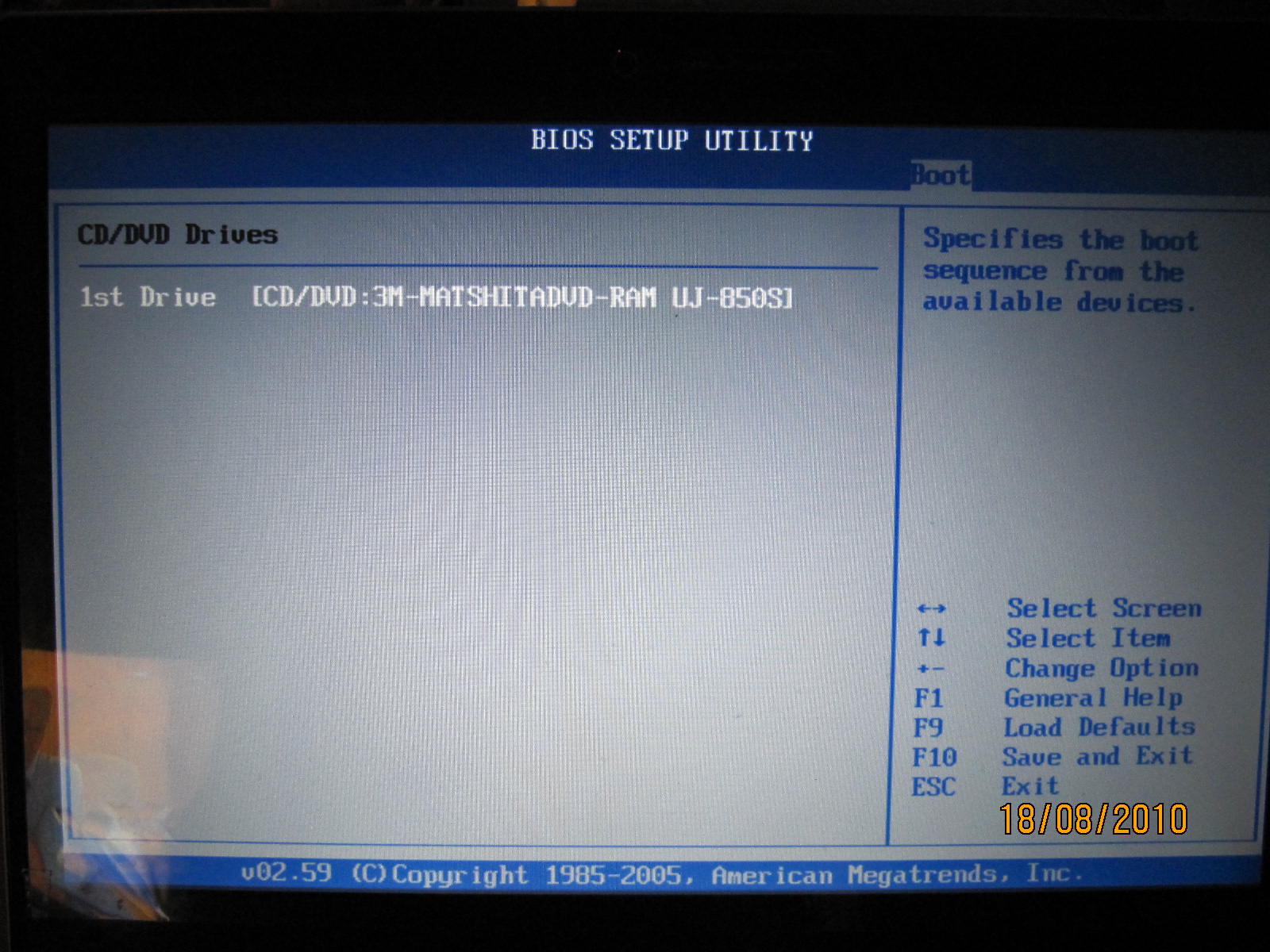

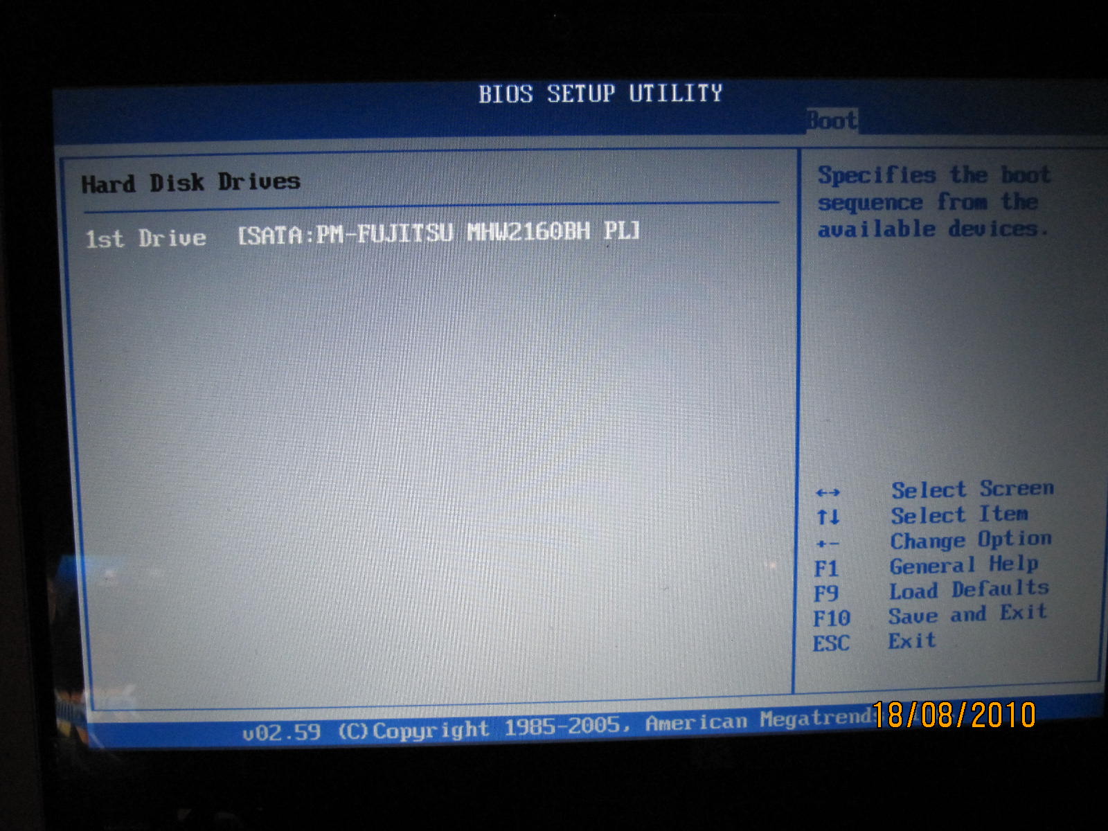

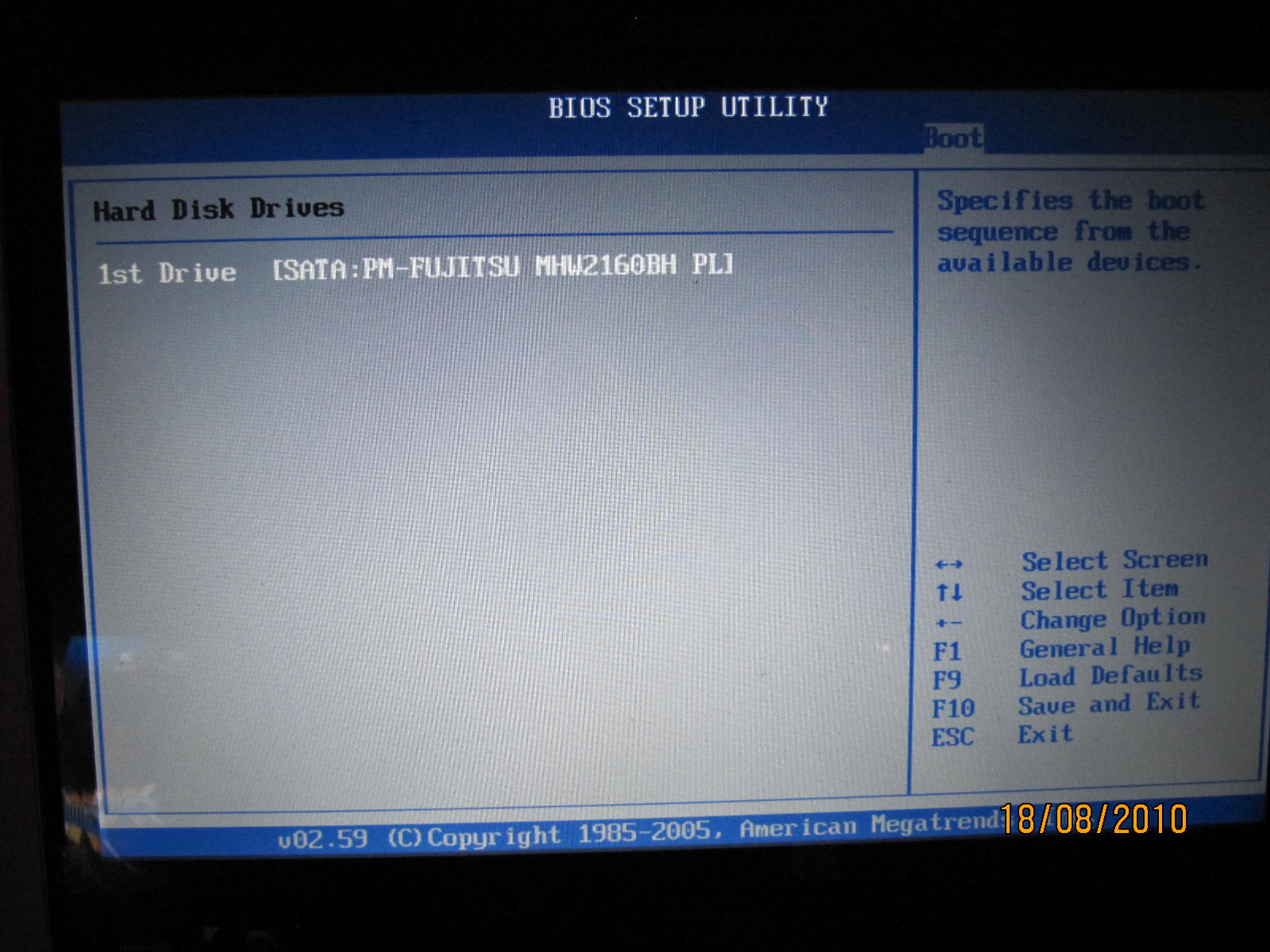

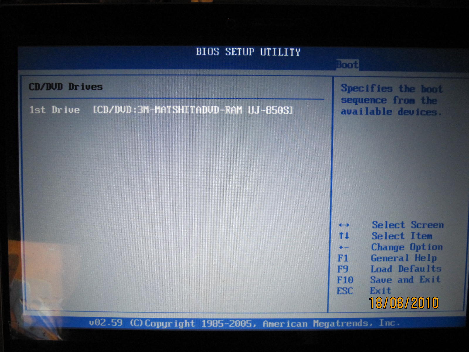

heute zum ersten mal erscheint beim booten auf dem desktop diese meldung "Reboot and select proper Boot device or Insert Boot Media in selected Boot device and press a kay"
ich habe am system nichts geändert. warum diese meldung kommt KEINE AHNUNG.
ich habe zuerst bischen gegoogelt, aber kein beitrag traff mein problem;(
Notebook ASUS Z53S, Windows XP
im BIOS sieht´s so aus:
Bin für jede Hilfe sehr dankbar

Ich glaube du musst die HDD, auf der das OS installiert ist bei den Bootprioritäten nach ganz oben, also an erste Stelle setzen. Aber für den Anfang würde ich es mit einem BIOS- Reset versuchen, hab aber keine Ahnung wie man sowas beim Laptop macht ? Aber Google hilft bestimmt :)
wird die Platte keinen Bootsektor mehr draufhaben.
Brenn Dir an anderem PC eine Ultimate Boot CD oder besser einen USB-Stick, dort ist neben anderen Tests der Hardware auch "testdisk" drauf. Anleitung dazu im Datenrettungsforum 1. angepinnter Thread. Von USB-Stick kannst Du dann bei Unklarheiten den Testdisk-log posten
