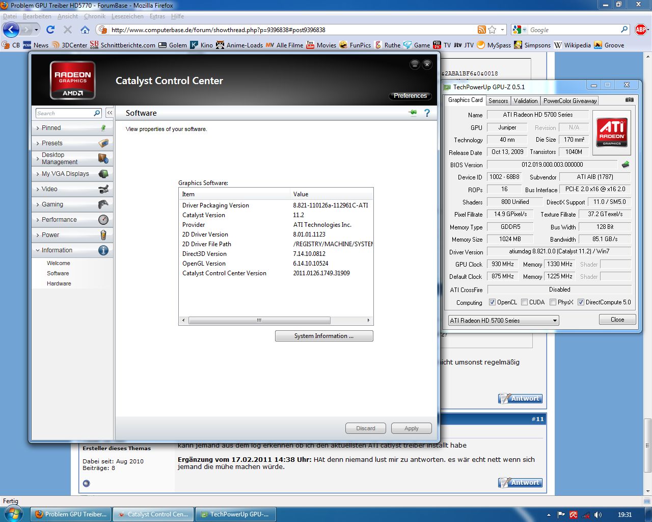

kann jemand aus dem log erkennen ob ich den aktuellsten ATI catlyst treiber installt habe
HAt denn niemand lust mir zu antworten. es wär echt nett wenn sich jemand die mühe machen würde.
Hm..irgendwas stimmt bei dir nicht. Der neuste Treiber scheint bei dir nicht drauf zu sein. Ich würde nochmal alles runter schmeißen (per Systemsteuerung + Driversweeper) und dann noch mal das Komplettpaket drauf packen.
So müsste es aussehen:
