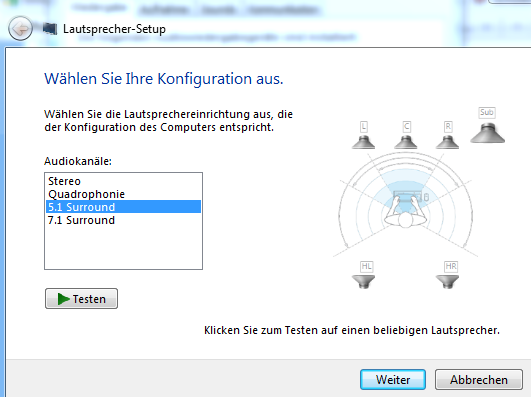

Unter Windows wird nur Stereo angezeigt zudem wird HDCP nicht unterstützt

kann nur Stereo auswählen
dass du nur stereo auswählen kannst ist nicht weiter schlimm.
wenn du das signal über spdif durchschleifst bekommst du deinen digitalen ton. Das was du da auswählen kannst ist nur für PCM gedacht. Wenn du PCM in 5.1 nutzen willst musst du den Treiber von der Realtek seite nehmen, der hat ein paar funktionen mehr freigeschaltet als der, der beim catalyst dabei ist.

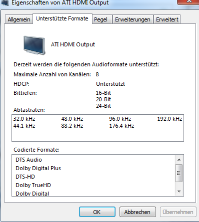

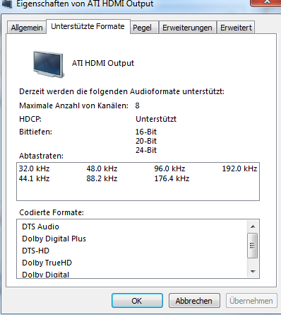

Jedoch müssten bei deinem ersten screenshot die Formate die der Receiver unterstützt aufgelistet sein.
Also DTS, Dolby digital, True HD undso weiter.
Richtig und da wurden nur die Standard Treiber verwendet, so wie's ausschaut. Entweder dein HDMI Kabel ist defekt, du gehst mit einem Adapter auf deinen Denon oder der Treiber ist einfach falsch installiert. Installiere mal von der ATI Seite (oder auch hier ausm Downloadbereich) den neusten ATI Catalyst (10.9 müsste es sein).
Da bei dir keinerlei Formate angezeigt werden, stimmt irgendwas gewaltig nicht.

So müsste es bei dir aussehen (Bis auf das 7.1 Setup).
