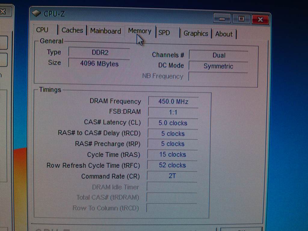

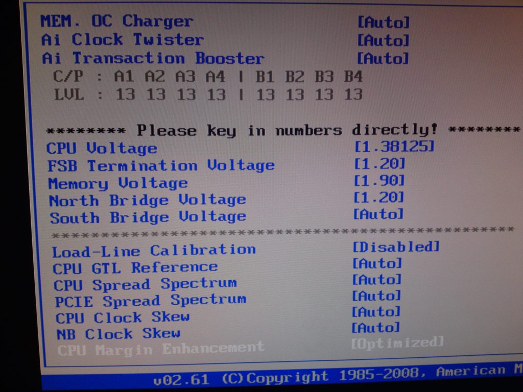

temp maximal 64° fsb 450, vcore 1.38. Nbv 1,30 Vtt 1,30 Dram Frequency auf 901 angepasst, Ram Volt 1,9
c1e = aus, LLC =aus

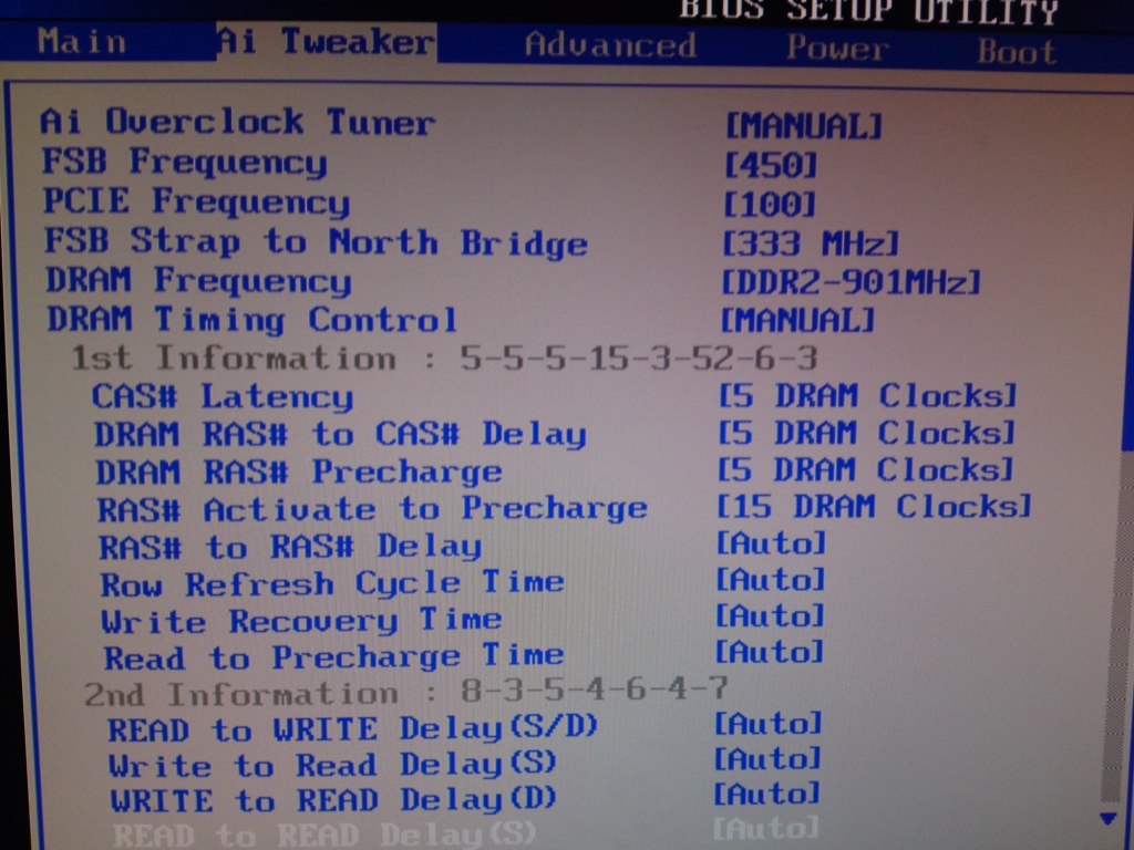

danach kommt gleich :
Habe ein asus p5q se board, kingston ddr2 800 neues kommt neste woche.

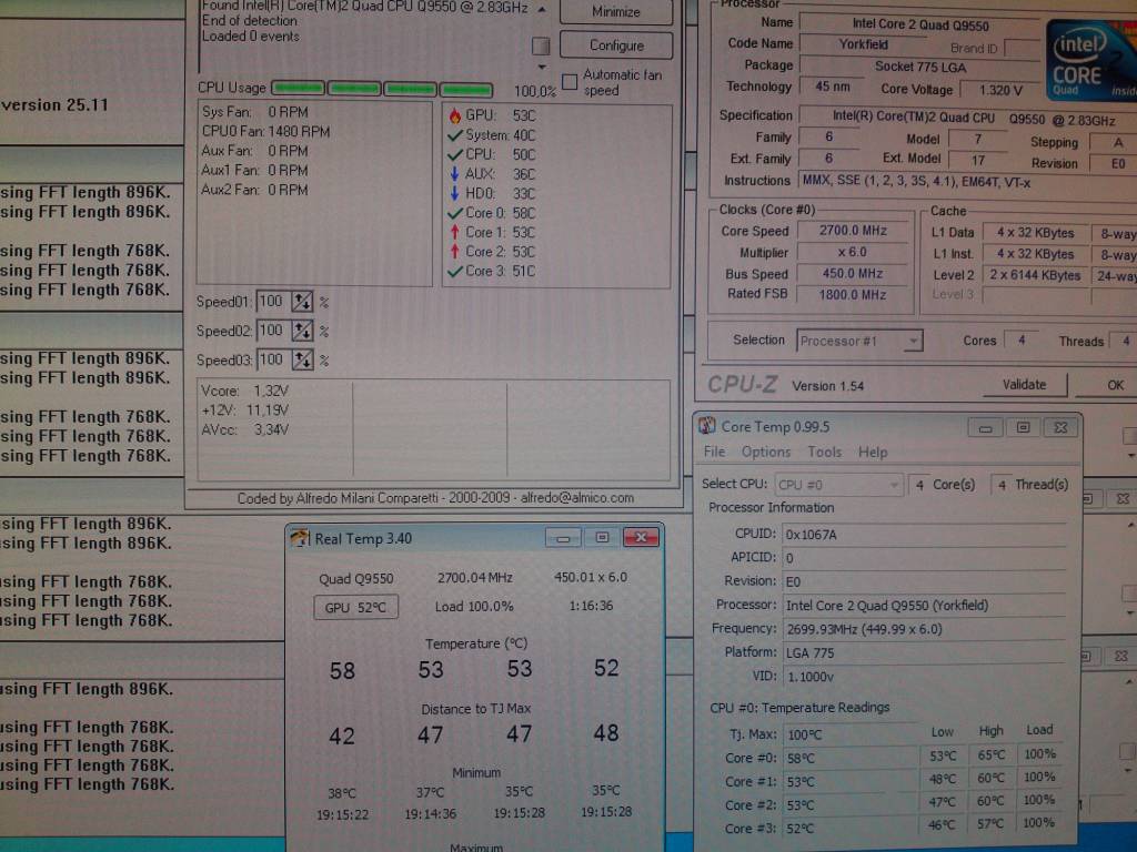

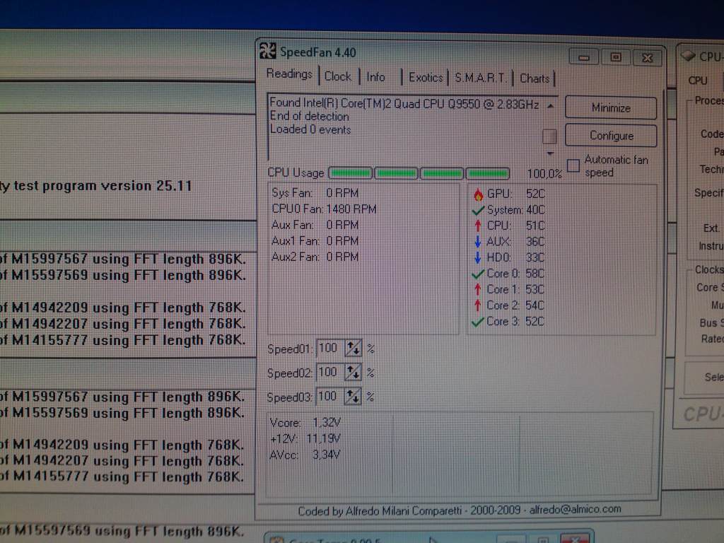

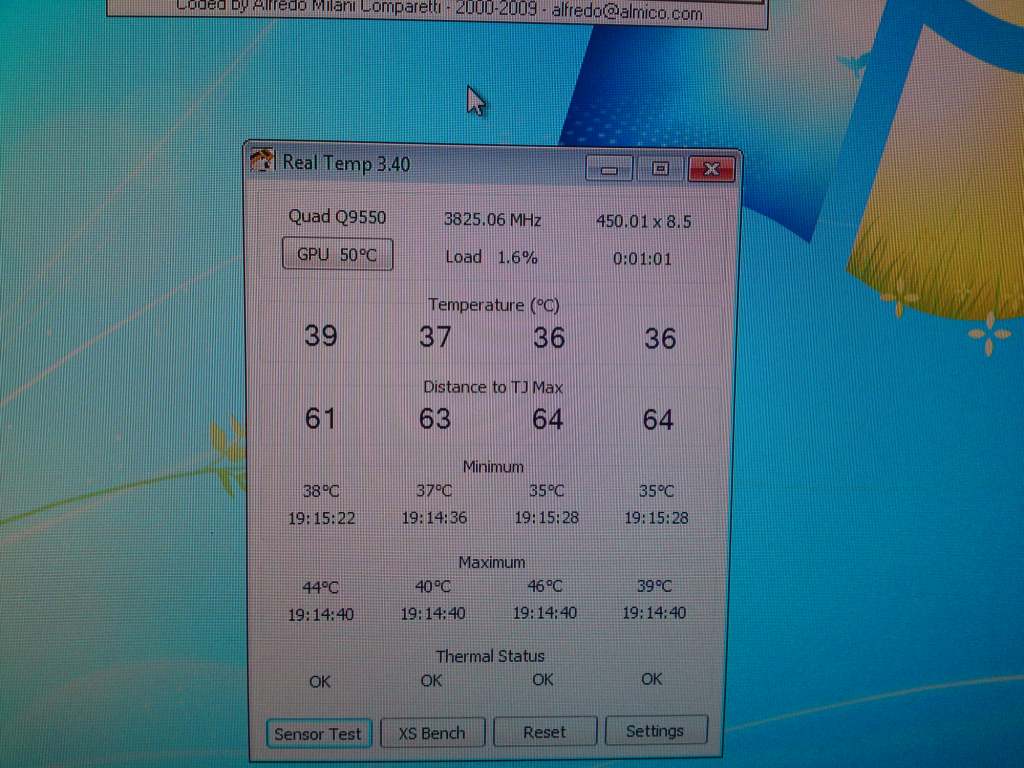

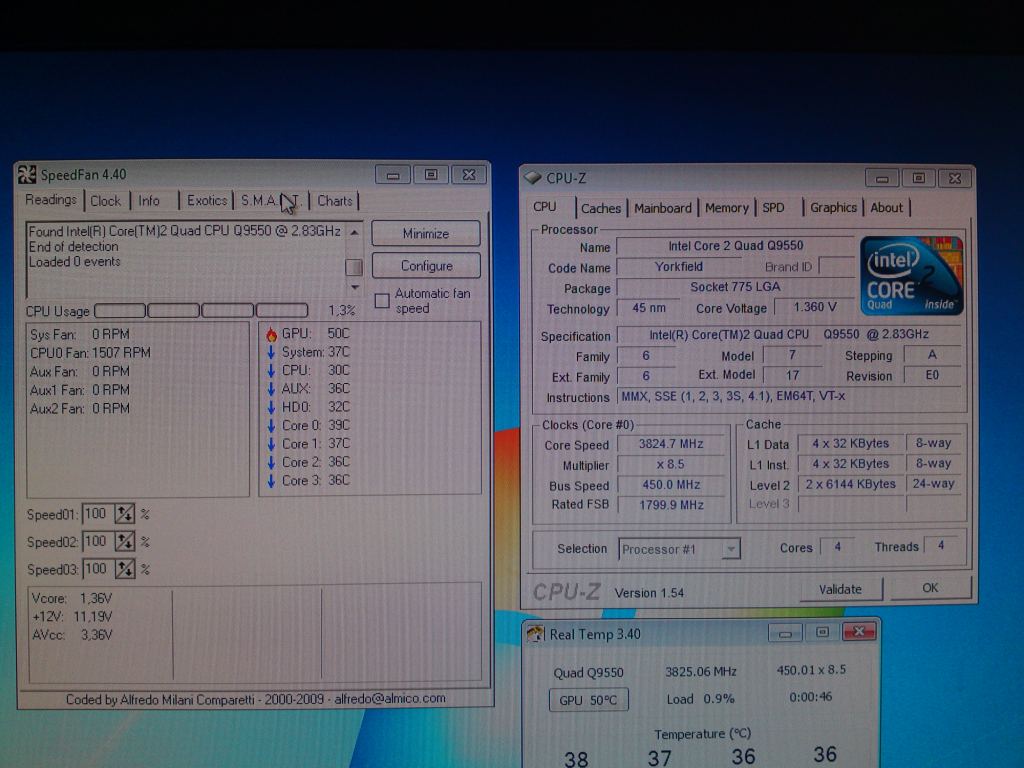

15042010081.JPG das ist wärend prime läuft. soll ich die bios einstellungen auch fotografieren ?

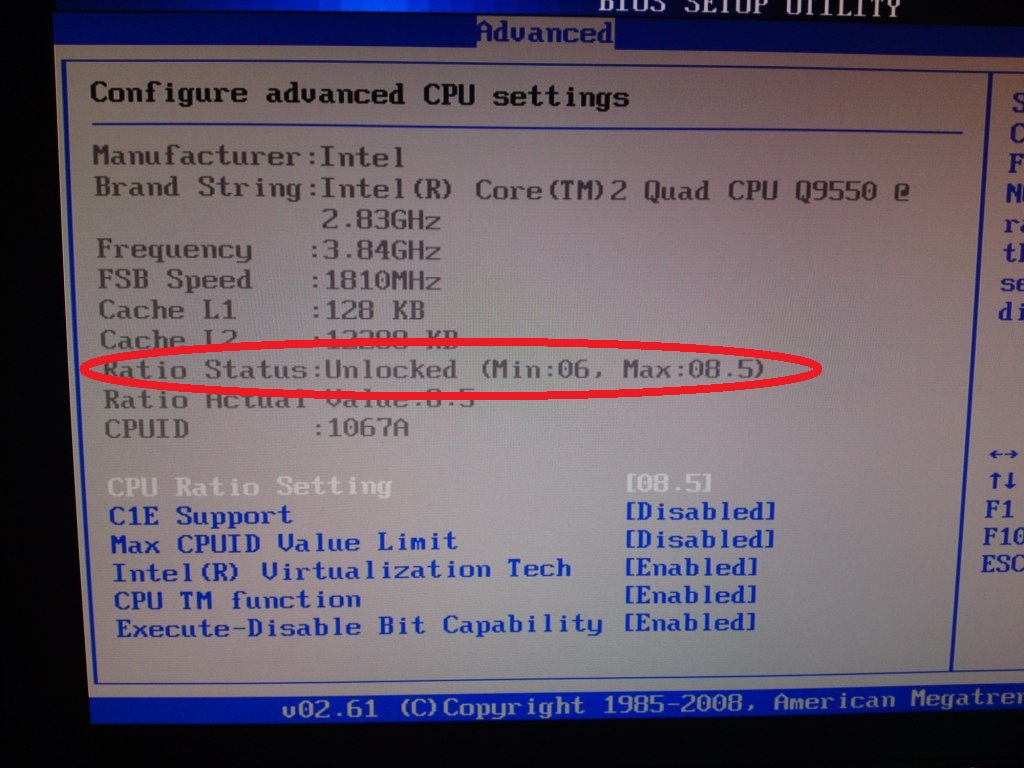

meine bios einstellungen :15042010083.JPG
ja darum habe ich ja bei cpu ratio setting 08,5 eingegeben, ist das der fehler oder ? die anderen einstellungen sind ok ? nur wer sasgt mir wie ich das verändere? aber warum fällt dder dann auf 6,0 runter ? wenn ich standard habe bleibt 8,5
Tut mir leid, ich kenne dieses BIOS nicht. Aber das sind genau die Multis die du unter Last/Idle hast. Vielleicht meldet sich ja noch n OCer mit diesem BIOS und kann dir helfen.

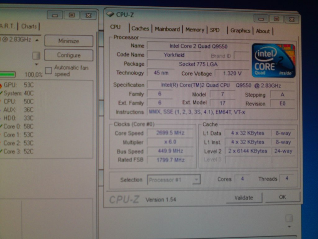

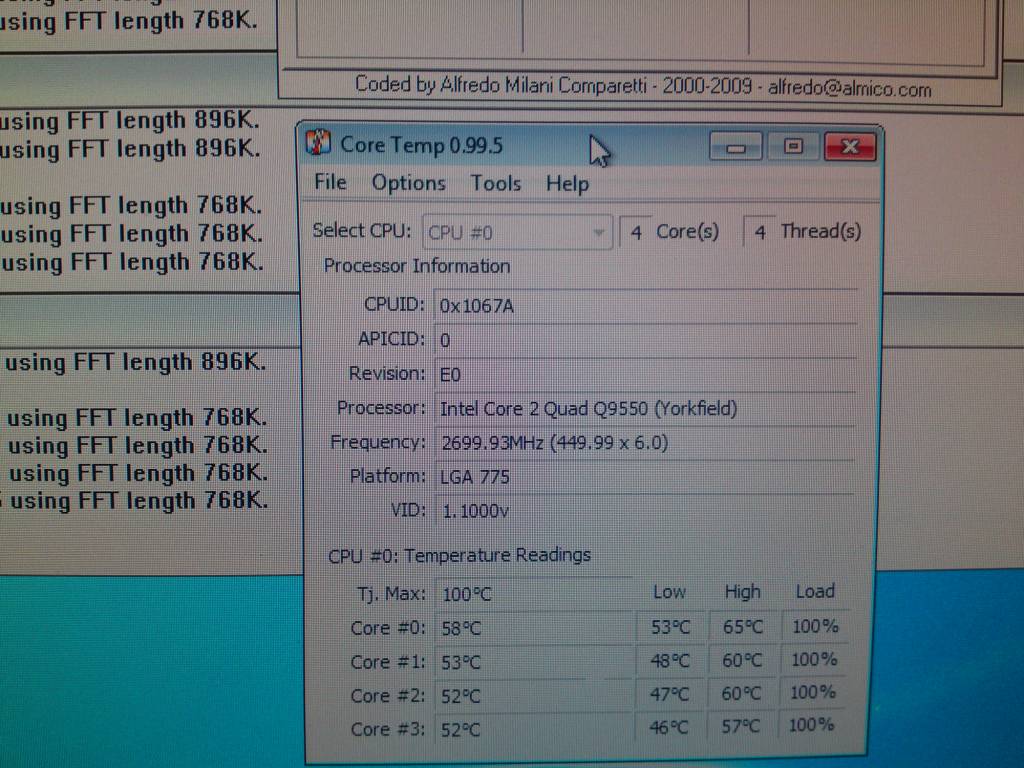

naja jetzt ist es so das er ca nach 5 min auf 6,0 fällt dann wieder auf 8,5 und so geht das wieter das alles nur bei prime aber ich kann prime 10std ohne probleme laufen lassen. wenn ich spiele oder so bleibt der multi auf 8,5
und noch was wenn die vid auf 1.1000 fällt ist der multi auf 6.0 und bei VID 1.2500 auf 8,5 darum wollte ich fragen ob mann die VID auch fetlegen kann ?

Das dürfte dann wohl an der Temperatur liegen wenn der Multi trotz Prime im Hintergrund runter springt auf 6.
Der Multi geht runter wenn es der CPU zu warm wird.
Ist die Temp dann wieder unten, geht der Multi wieder hoch und das Spielchen beginnt von vorne.
ja aber die temp liegt maximal bei 62 bis 64°
