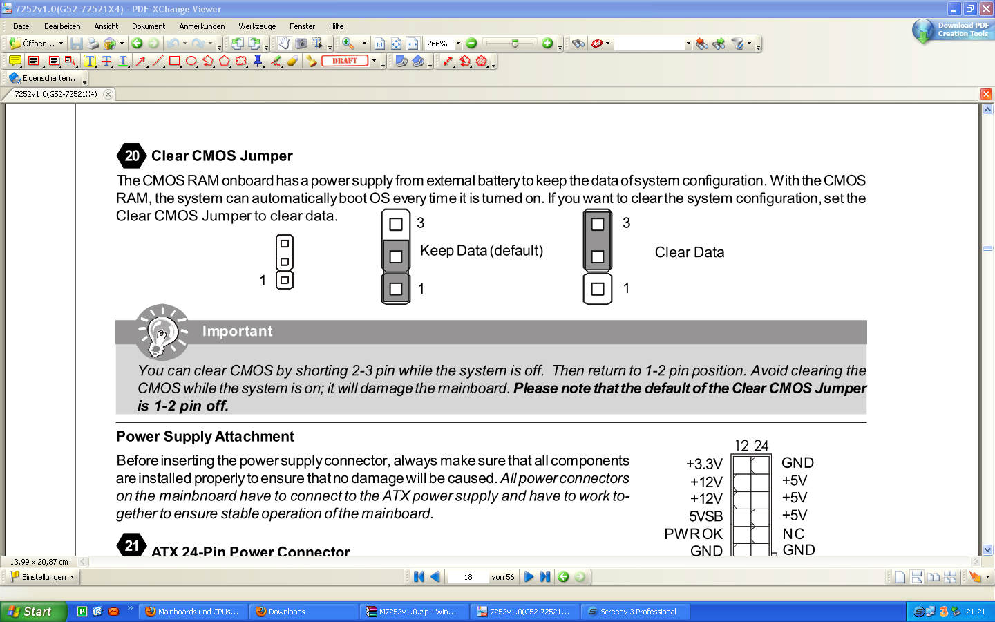

Windows brauchst du nicht neu Installieren der Fehler liegt in einer Bios Einstellung und daher muss er nur den CMOS löschen und seine Einstellungen neu machen bzw so lassen.
in der PDF auf seite 18-56 steht es geschrieben wie du es resetten kannst,oben ist der link

in der PDF steht alles drinne,er muß sich die nur runter laden und nach sehen
