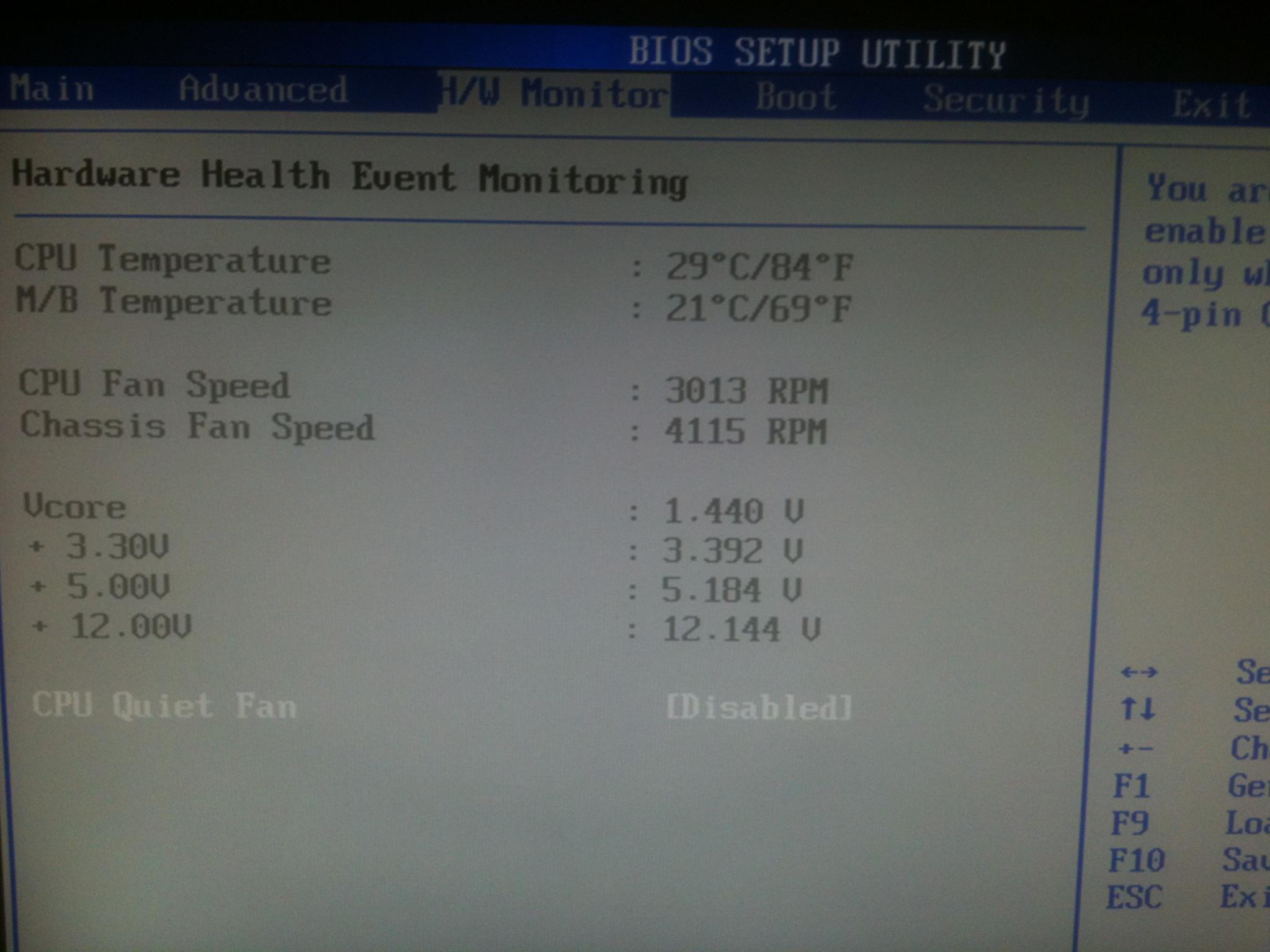

Was zeigt denn der HW Monitor im BIOS für Temperaturen an ?
Und Umdrehungen der CPU FAN SPEED ?
insbesondere dann, wenn er gerade mal wieder aus gegangen ist > Sofort ins BIOS und Temps kontrollieren.

CPU Temp.: 51 Grad
CPU Fan Speed: 3013 rpm
Das sind aber noch die Werte vor den ständigen Abschaltungen.
Also, der PC ist nur kurz angefahren, wobei dann bereits 51 ° gemessen wird ?
Und dann der FAN Speed schon bei 3013 Umdrehungen ist ?
Die MB Temperatur lag aber bei ca. 30-35 ° ?
Dann könnte es durchaus ein thermisches Problem sein.

@mbean: ich bitte dich. Wo steht dann da was von 60 ° ?
Was ich sehe, sind überdurchschnittlich niedrige CPU und MB Temps.
CPU Temp beträgt 29 ° Celsius und 84 ° Fahrenheit.
MB Temp beträgt 21 ° Celsius und 69 ° Fahrenheit.
Das der CPU FAN mit 3013 Umdrehungen arbeitet, sind bei deinem vielleicht etwas viel Umdrehungen... bei der Temperatur von nur 29 °.
Auch die sonstigen Werte wie VCore , +3,30V, +5,00V und +12,00V sind alle im Bereich.

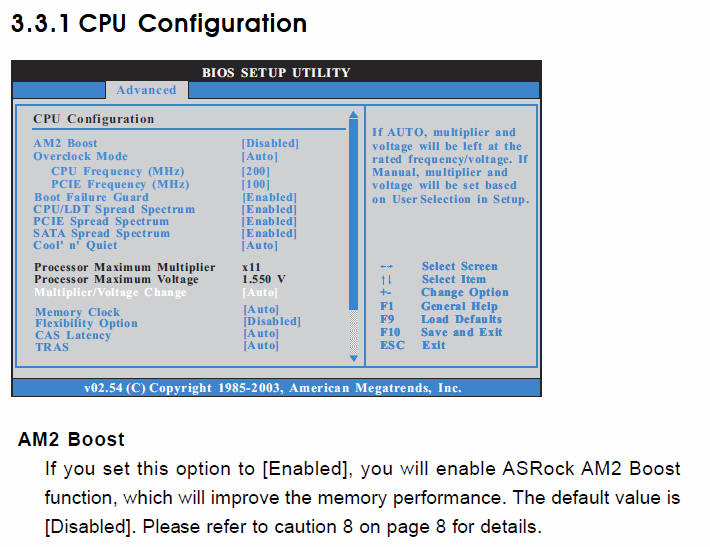

Schau dir mal das jetzt gepostete Bild an und aktiviere den AM2 Boost, im Bild ganz oben. Alle weiteren Einstellungen auf diesem Bild, sollten so auch bei dir eingetragen sein.
Sollte das Problem weiter anhalten, deaktiviere den PCIE SPREAD SPECTRUM und SATA SPREAD SPECTRUM.
Besteht immer noch ein Problem, deaktiviere auch den CPU /LTD Spread Spectrum.

Hast du die obige Einstellungen #49 im BIOS vorgenommen ? Wie reagiert der PC ?

Habe den AM2 Boot aktiviert. Habe dann gleich mal einen neuen Anlauf gestartet und die Kovertierung für den Film wieder einmal neugestartet. Werde dann später ergänzen, ob er wieder abgeschissen ist. ;)
4 Minuten später und der PC ist aus. Ich verzweifel so langsam wirklich. Das kann doch nicht sein, dass er ständig abschmirt. Bis Donnerstag Abend muss der Film konvertiert auf meinem iPhone sein, dass wird wohl nichts. Bald schmeiß ich den PC noch gegen die Wand.
Werde morgen ie weiteren Einstellungen vornehmen.

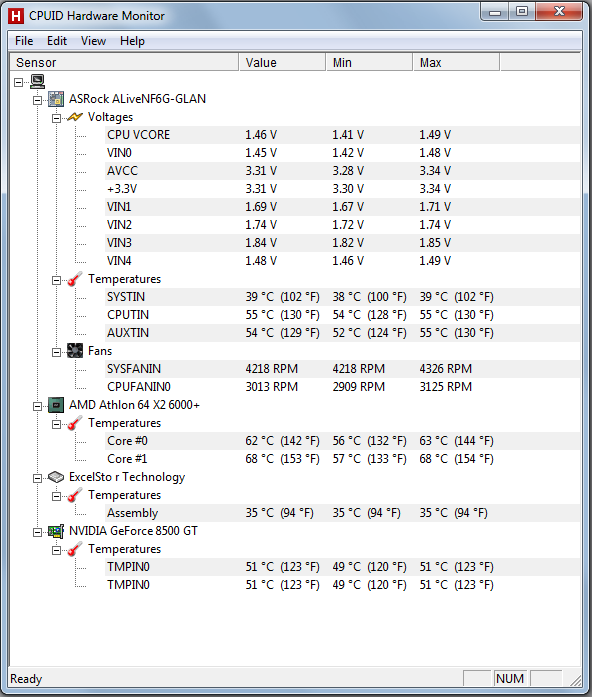

Wenn der PC schon mal so weit kommt, dass du konvertieren kannst, kannst du auch ein Tool zum Auslesen der Temperaturen starten (z.B. HWMonitor) und diese während des konvertieren beobachten.

Ich habe alle Einstellungen so vorgenommen, wie du es angeordnet hast. Problem bleibt immer noch bestehen.

Wie sieht es erst mal mit der CPU-Temperatur aus?
Habe vorhin den PC mal aufgeschraubt und bisschen "staubgesaugt" (es war kaum Staub), danach lief er auch etwas länger als die Male davor (ca. 5-8min), aber kann natürlich nicht lösung sein. Daher habe ich direkt HWMonitor runtergeladen. Die Temperaturen kannst du dem Screenshot entnehmen.
Sind das die Temperaturen im Leerlauf oder unter Last? Falls ersteres sind diese für die CPU zu hoch.
