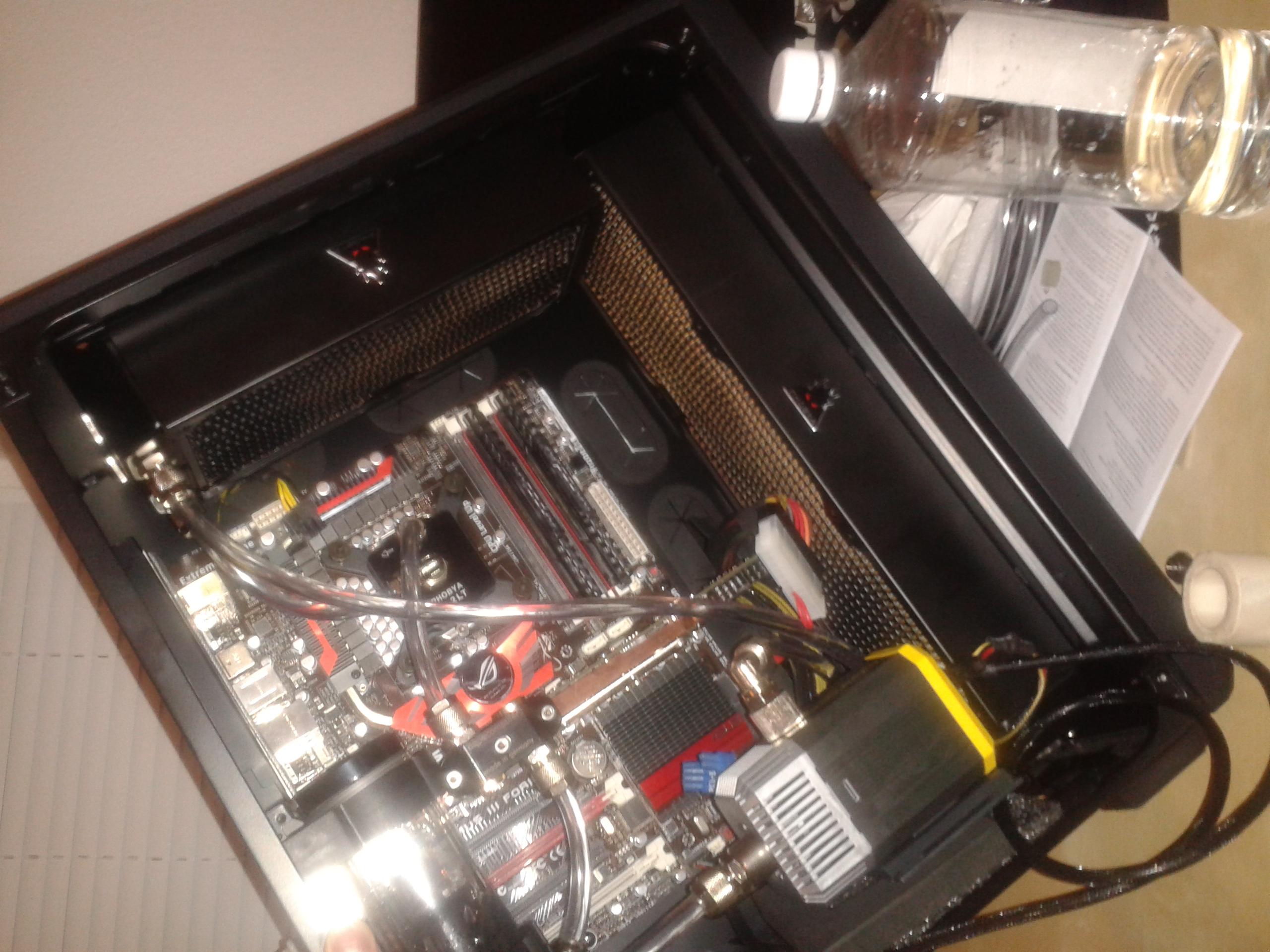

Moin,
ich habe nun seit fast zwei Monaten eine Wasserkühlung für meine Hardware, siehe Signatur.
Das ganze betreibe ich mit einem Phobya G-Changer 360 V.2 und einem Phobya G-Changer 240 V.2 .
Diese habe ich anfangs Durchgespült mit Wasser und Spülmittel, leider ist mir im Verlauf aufgefallen das ich
kleine Partikel im System habe. Sieht nach kleinen Metall spähnen aus.
Sollte ich das ganze nochmal mit destilliertem Wasser durchspülen ?
Jetzt zu meiner Hauptproblematik , die AGB ist nach ein paar Tagen immer wieder nur auf minimum vom Füllstand.
Ich muss immer wieder nachfüllen. Ich habe bereits nach Lecks gesucht aber keine finden können.
Bisher habe ich ca 1,2 L eingefüllt, wie viel ist da Überhaupt notwendig ?
Die Temperaturen sind völlig in Ordnung die CPU geht unter last nie höher als 50 C° , die GPU bleibt auch bei 40-48 unter Last.
Bin Dankbar für Tipps.

Also der AGB hat Kondensat am Glas. Die Verschluss schrauben habe ich meiner Meinung nach fest genug angezogen. Diese haben ja auch Gummidichtungen sodaß ich diese nicht noch fester anziehen möchte um diese nicht zu beschädigen.
Was die Partikel betrifft, ich habe schon den Eindruck das diese zu viel sind. Ich werde mir dann mal Destilliertes Wasser aus dem Baumarkt besorgen und das ganze Spülen.
Aber wie viel braucht die WakÜ denn ca an Volumen ? Mir erscheinen 1,2 Liter noch zu wenig aufgrund der Nachfüll Problematik

Erst einmal danke für die vielen Antworten. Was die Entlüftung angeht, ich habe beim zusammbau 2-3 stunden damit verbracht zu entlüften. Habe dann noch manchmal ein gluckern vernommen. die radis sind auch 36mm breit ich vermute einfach mal das ich nicht gut genug entlüftet habe. Nächste woche werde ich das system nochmal durchspülen und mich dann nochmal melden.
Ok, ich drück dir die Daumen das danach alles normal ist!
Mal ne ganz andere Frage ;) Um welches Gehäuse handelt es sich bei deinen Bildern
Ghob12 bin recht erstaunt da es recht Kompakt ist aber 2 so Große Radiatoren aufnehmen kann. lg

Also das Gehäuse ist ein Corsair Carbide Air 540. Die Lüfter sind aussen , hatte mich bei der Größe etwas Verschätzt bzgl der Radiatoren.
Das ganze sieht dadurch nicht ganz Optimal aus. ^^´
