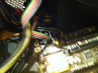

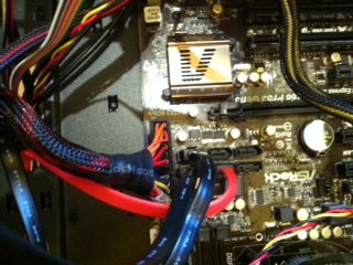

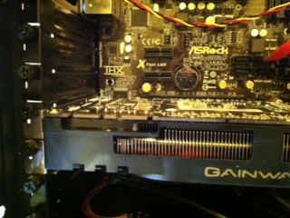

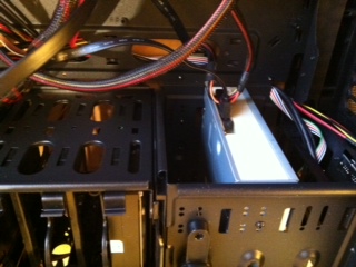

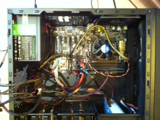

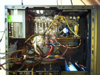

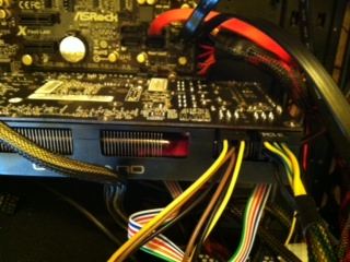

Foto1: Überblick über das Mainboard mit ausgebauter Grafikkarte. Die Stecker sind zwischen den verschiedenen Versuchen nicht verändert worden.

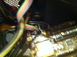

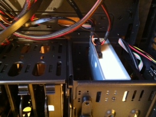

Foto2: DVD-ROM-Verkabelung

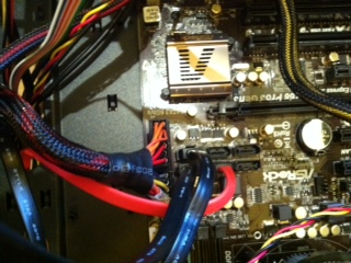

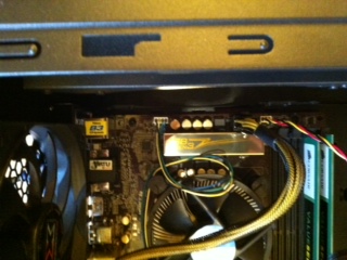

Foto3-6: die einzelnen Ecken des Mainboards im Detail

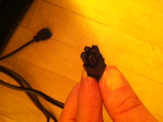

Foto7:der einzige „übrige“ Stecker

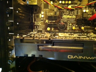

Foto8-9: Die eingebaute Grafikkarte

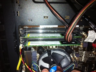

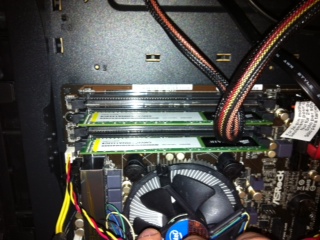

Hast Du Abstandshalter zwischen Mainboard und Gehäuse verwendet? Evtl. Kurzschluss... Ansonsten mal im Bios die Speichertimings überprüfen...
eventuell sind die ram-bausteine in den falschen bänken eingebaut. schau mal ins handbuch des mainboards.
vielleicht musst du den grafikchip des i5 deaktivieren...
Ja, ich habe Abstandshalter verwendet, die Schrauben haben auch gepasst und das Board sitzt bombenfest.
Wie überprüfe ich die Speichertimings / was sind da die soll-Werte?

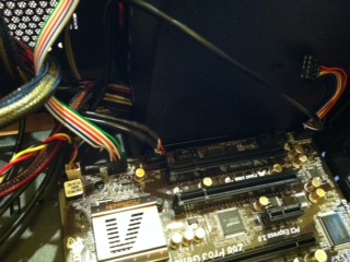

Mir fällt da was auf, LeahpaR hat recht:
Laut Bild 1 sind deine Speicherriegel in den letzten beiden Ram-Slots. Du musst Sie aber in den 1. und 3. stecken zwecks Dual-Channel-Modus...
Probier das mal aus und melde Dich dann nochmal...
PS: Seite 20 im Handbuch ;)
Ich habe die RAM-Bänke seit Versuch 1 (da lief Windows schon einmal - aber ohne Grafikkarten-Treiber) nicht verändert - habe sie auch eben noch einmal überprüft, die RAM-Bänke sitzen immernoch fest, sind nicht rausgerutscht o.ä..
Wie deaktivier ich den Grafikchip?
bei den rambänken meine ich nicht, ob die fest sitzen oder nicht, sondern, dass sie in den falschen bänken sitzen. z.B. bank 1 und 2 oder 3 und 4; eventuell auch bank 1 und 3 oder auch bank 2 und 4.
den grafikchip kann man im bios deaktivieren. im MB handbuch sollte das beschrieben sein.
EDIT:
auf deinem bild, sind die beiden letzten bänke besetzt. (wenn ichs richtig seh) laut HB sollte bank 1 und 3 oder 2 und 4 besetzt sein. (zumindest für dual-channel)
Ja, da kommt der Männerstolz wieder zum vorschein... "Ich brauch kein Handbuch, ich schaff das auch so..." :hammer_alt:
Schonmal danke für die superschnelle Hilfe aus den verschiedensten Richtungen :)
Update:
Meine rambänke sehen jetzt so aus (zwischen den beiden ist ein slot frei), das Problem besteht aber weiterhin:
Ich komme bis in den UEFI-Bildschirm, danach friert das Bild ein, weder die Mouse bewegt sich, noch die Uhr unten rechts läuft weiter.
Ohne UEFI kann ich auch keinen Grafikchip deaktivieren (oder?).

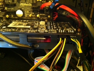

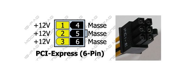

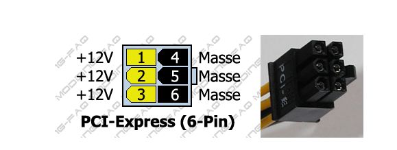

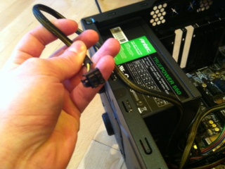

Also dein linkes PCI-E Kabel in Bild 8 sieht anders aus als hier: http://motherboardnews.com/wp-content/uploads/2011/05/antec_tpnew_550w_attached2.jpg
Evtl Kabel vertauscht?
Sollte eigentlich kaum möglich sein da diese kodiert sind. (Hab es selbst auch nie "falsch" ausprobiert). ;)
Dort steht scheinbar (bei Dir im Bild) auch nicht PCI-E auf dem linken Stecker.Auf dem Stecker rechts wohl.
In deinem Bild (8) fehlt auch beim linken Stecker die mittlere Ader oben.
Sollte +12V sein. (Pin 2 im Bild unten)
@SPEX: na wollen wir`s mal nicht hoffen... mein (Laien-)Verdacht ging mittlerweile eher in Richtung Mainboard, das das Problem ja auch ohne Grafikkarte bestand... naja, vermutlich kann eine defekte Grafikkarte auch ein gesundes Mainboard verbiegen, aber da höre ich besser mit meinen Spekulationen auf :D

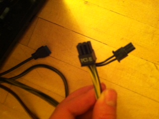

@0815-Typ: Das stimmt. Das sieht anders aus. Ich habe zum Anschluss meiner GraKa einen der Stecker genommen, der aus dem netzteil kommt, und einen zweiten, der bei der GraKa dabei war... Bild ist im Anhang. Die beiden Kabel, die rechts unten aus dem Bild rauslaufen, gehen direkt ins Netzteil.
Allerdings hast du recht: in der Mitte "oben" fehlt die Ader... ist das falsch? Das Kabel lag bei der Grafikkarte dabei.

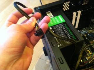

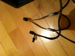

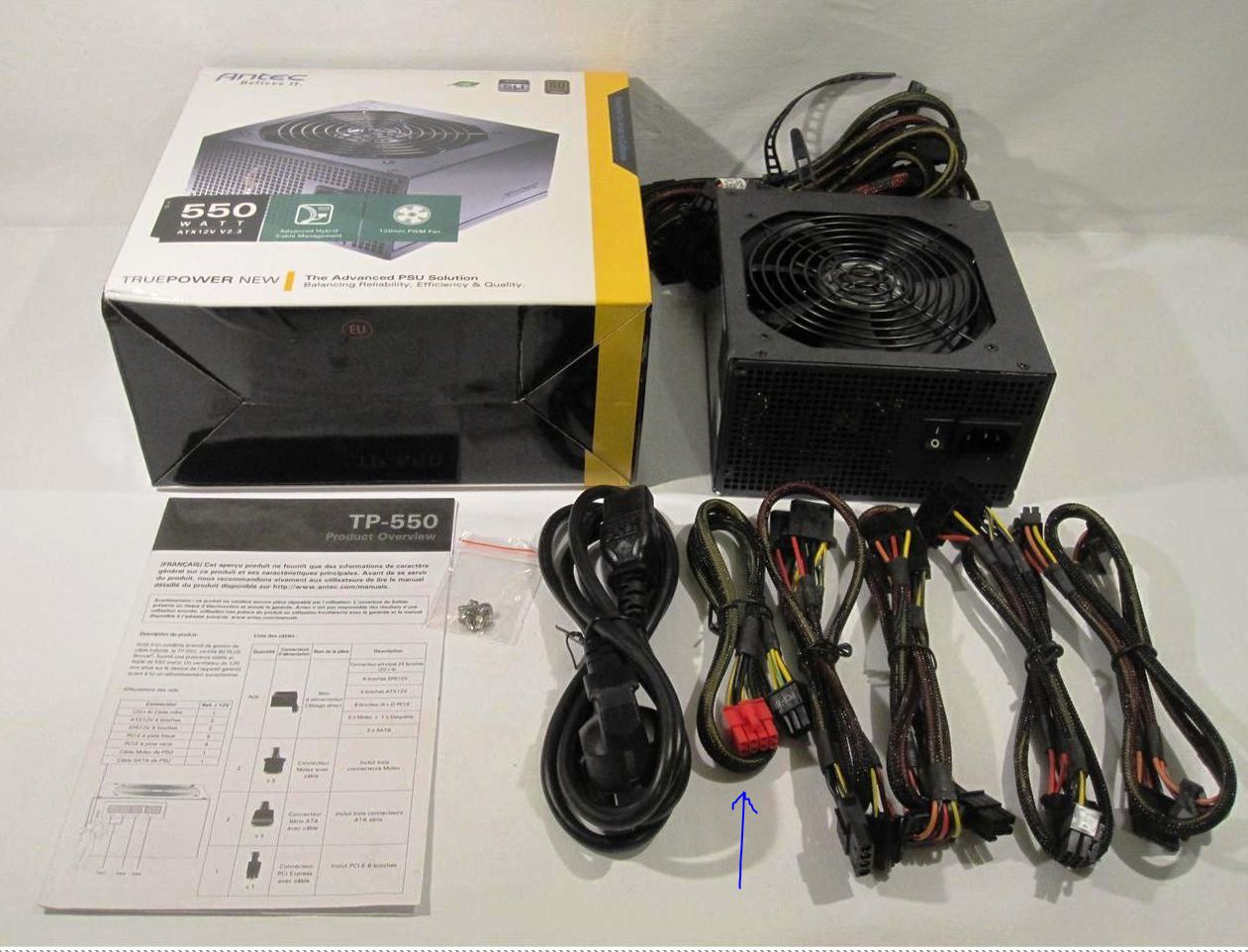

Das Antec Truepower New TP-550 besitzt doch 2 Grafikkartenanschlüsse.
1x PCI-Express 6+2-polig, 1x PCI-Express 6-polig.
Warum nutzt Du dann einen Adapter? :)
Schließ doch einfach mal diese beiden Kabel an.
Wenn dann immer noch das Problem besteht,sag ich auch nichts mehr. :D

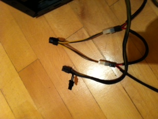

Wenn man Tatsachen widerspricht, kann man eigentlich nur verlieren, aber ich versuch`s trotzdem mal:
Bei mir ist das nur ein 6-poliger (der kommt nachher unstrittig in die GraKa), und sonst kein 6-poliger mehr.
Ich habe extra noch einmal nachgeschaut, aber ich habe auch keinen irgendwo irrtümlich verbaut.
"kreativer" Vorschlag von mir wäre, dass ich das 4-polige nehme (Bild 13), und die 2 aus dem 6+2-adrigen (Bild 12) danebenstecke. Ist das eventuell so gedacht? (bitte nicht hauen für den Vorschlag, aber ich habe nur eins von den Dingern - versprochen!)

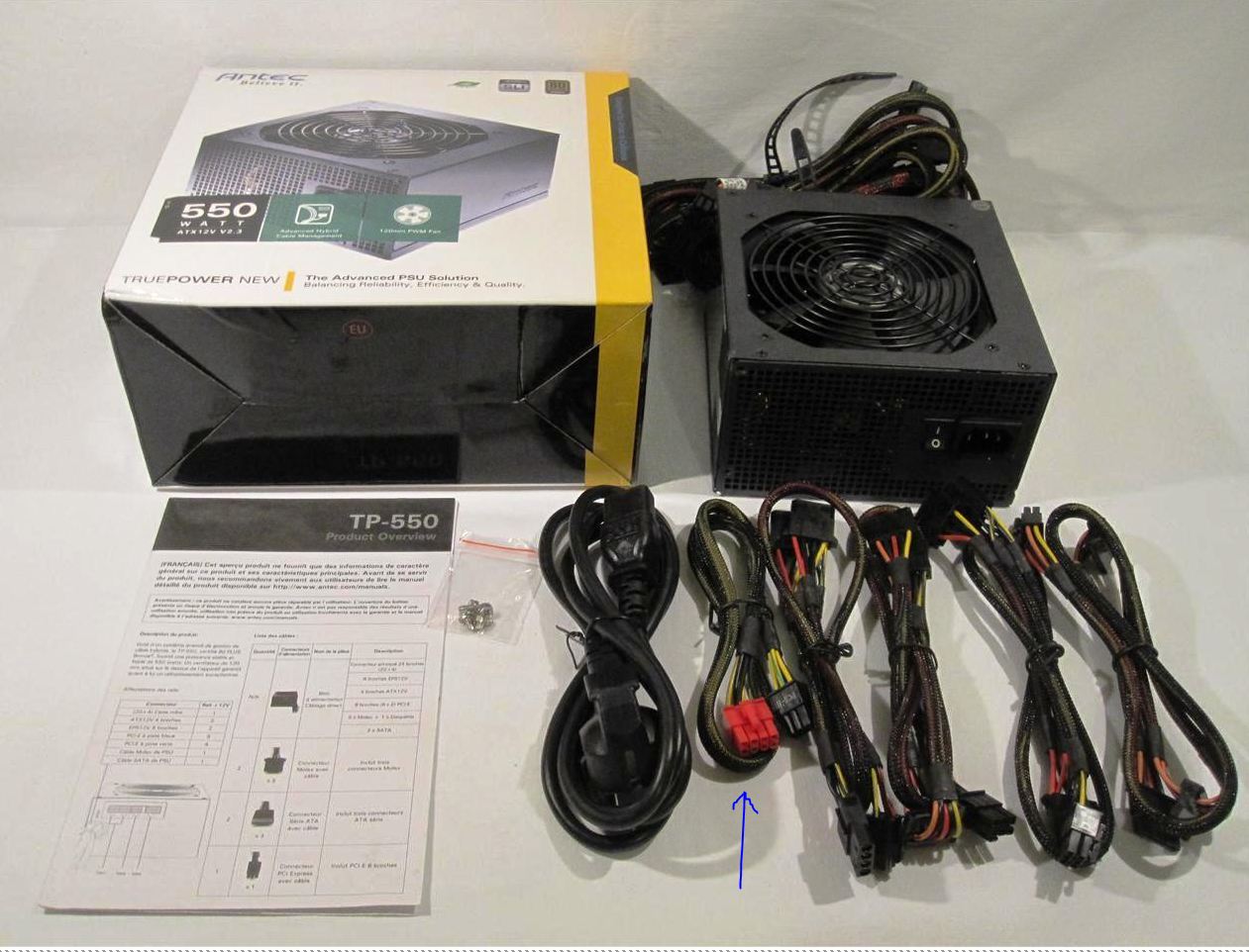

Den roten Stecker aber bitte ins Netzteil stecken,den schwarzen mit Aufdruck PCIe in die Grafikkarte.Die Modularen Anschlüsse sind in dem beigelegten schwarzen Sack.
0815-TYP schrieb:
Laut Antec hat es 1 x 6 und 1 x 6+2 Pin PCI-E.
http://www.antec.com/Believe_it/connectors.php?ProdID=07657
http://www.antec.com/Believe_it/product.php?id=MTc3OQ==
Hat es auch.Modular.
Siehe Bild.Das mit dem roten Stecker.
DAS war der entscheidende Hinweis! Danke ;)
Warum mir Gainward ein unbrauchbares Kabel in die Kiste legt verstehe ich zwar immernoch nicht, aber sei`s drum.
