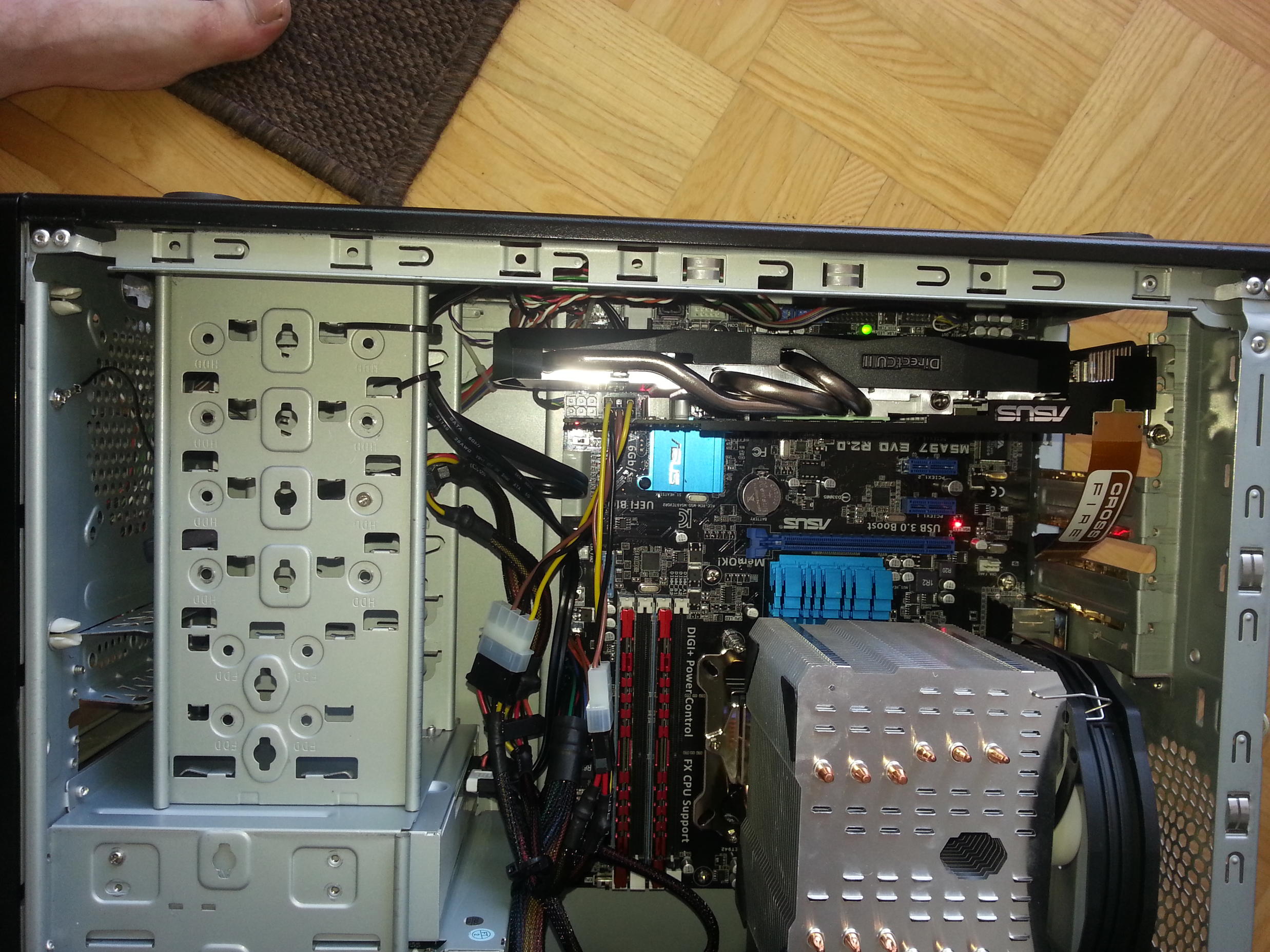

Es leuchten zwei LEDs auf dem Motherboard rot: VGA LED und Boot Device LED.
Grün leuchtet FBKA LED oder wie die heißt.
Was ist los?
Es fehlt noch einmal die 2. 6 Pin Zusatzstromversorgung für die Grafikkarte!
Wieso steckt die Grafikkarte da unten in dem Slot?
Die gehört nach oben in den obersten PCIe x16 Slot
Wieso ist auf der Grafikkarte die Crossfire-Bridge angesteckt?
Wieso ist der Lüfter auf der Rückseite des Kühlers montiert?
Der gehört auf die Vorderseite und soll die warme Luft durch den Kühler zur Rückseite des Gehäuses blasen

Wer hat den Rechner zusammengebaut? Ich erkenne 2x6. Zufälligerweise bietet das NT solche Stecker an. Warum werden die nicht genutzt?
ich habe ihn zusammengebaut.
Ja der Kühler ist deshalb auf der Rückseite Montiert weil die RAM sonst im weg sind.
Ich habe keine Ahnung wohin die Crossfire-Bridge sonst gehört?
Es war nur 1 6 pin Stecker für die Graka dabei?
Der CPU-Lüfter passt auf die andere Seite - so angebracht, dass die Luft durch den CPU-Kühler zur Rückfront befördert wird -
es sollten zwei 6-polige +12V-Stecker vorhanden sein bzw. 2x 6+2
Crossfire-Bridge brauchst du natürlich nur, wenn du mehr als eine Grafikkarte betreiben möchtest.
EDIT: Das Netzteil hat glaube ich 1x 6-pol und 1x 6+2
Das NT bietet 1x 6/8-Pin PCIe und 1x 6-Pin PCIe und ist auch so entsprechend beschriftet.

Jetzt hab ich die Graka umgesteckt und die Graka richtig an das Netzteil angeschlossen.
Jetzt komme ich in das ASUS Memory OK BIOS.
