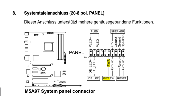

Da ist genau abgebildet, wie und wo die Knöpfe angeschlossen werden müssen.
