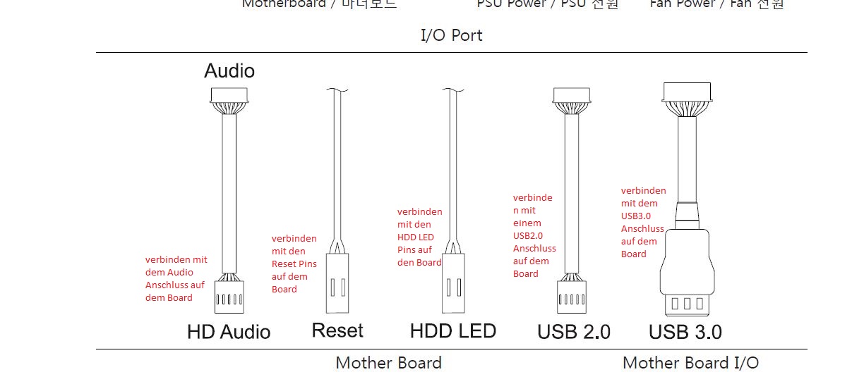

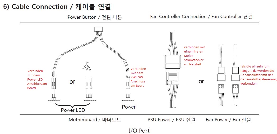

wo was hin kommt steht im Handbuch zum Board, ich hab dir das auf zwei Bildern auch mal Beschriftet. bei den zwei LEDs must du einfach probieren, wenn sie nicht leuchten, einfach die Polung vertauschen, Power und Reset Taster ist egal wie rum man die anschließt, alle anderen Stecker passen nur in eine Richtung
