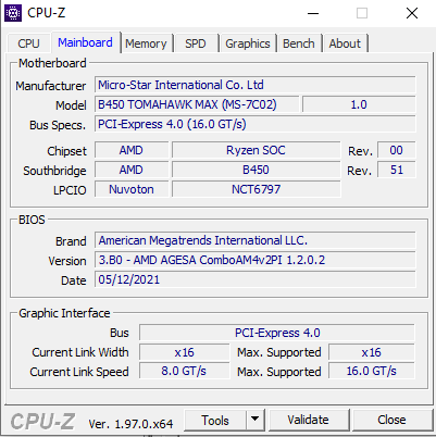

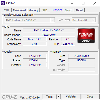

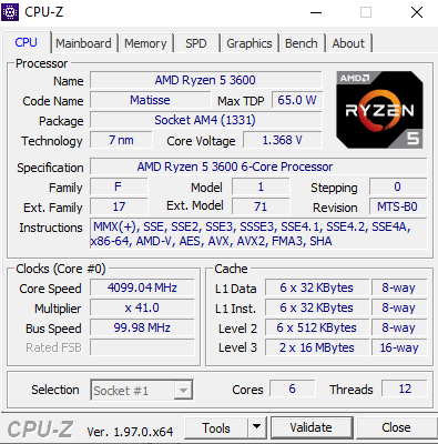

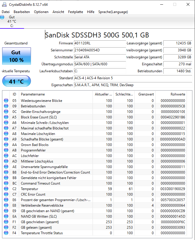

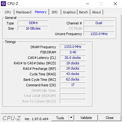

  • SSD mit CrystalDiskInfo prüfen und ein Bild davon hier hochladen
  • alle Bilder aus CPUz wären auch nicht schlecht
Hier bitte!
Sind ebenfalls alle da!

Dann lass es so und schau was passiert - nie mehrere Sachen gleichzeitig umstellen wenn die Ursache unklar ist.
Kernel-Power ist uninteressant und kommt erst nach einem auf einen Absturz folgenden Neustart.
DriverFrameworks-Usermode hört sich interessant an, aber warte erstmal ab da auch das eine Folge sein kann - sollte es wieder passieren dann eben das Headset weglassen.
ps
Schon interessant, dass die meisten den Reiter SPD nicht posten - da kann man zwischen den Slots umschalten und da zwei RAMs meistens/sinnvollerweise in 2&4 stecken muss man das auch um etwas zu sehen.
