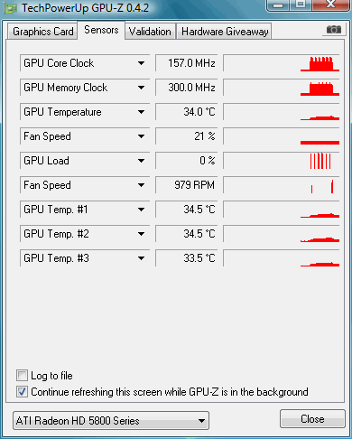

Habe das Problem das sich die Grafikkarte im Spielbetrieb unter GTA4 anscheinend nicht ganz hochtaktet hab das mit GPUZ mal mitloggen lassen und da sieht man das sie immer auf 640MHZ runter geht und beim Speicher ist das selbe.

Hallo hab jetzt noch mal ein bisschen rumprobiert.
Also der GPU-Takt schwankt auch im Belastungstest mit Furmark, Sowie bei anderen Spielen.
Er schwankt
von 550Mhz zu 760Mhz (GPU-Takt)
und 900Mhz zu 1050Mhz (Speicher-Takt)
Das ist genau die Untergrenze beim ATI Overdrive im CCC gibts da vielleicht irgendwie einen Zusammenhang?
Normal dürfte die Karte sich da nicht runtertakten oder?
Könnte das auch nur ein Treiberproblem sein??
Hat noch wer ne Idee?

Hab ich gemacht das Ergebins hänge ich als Scennshot mal dazu.
Selbes Problem aber im GTA4 Gameplay tritt das selbe Problem auf.
