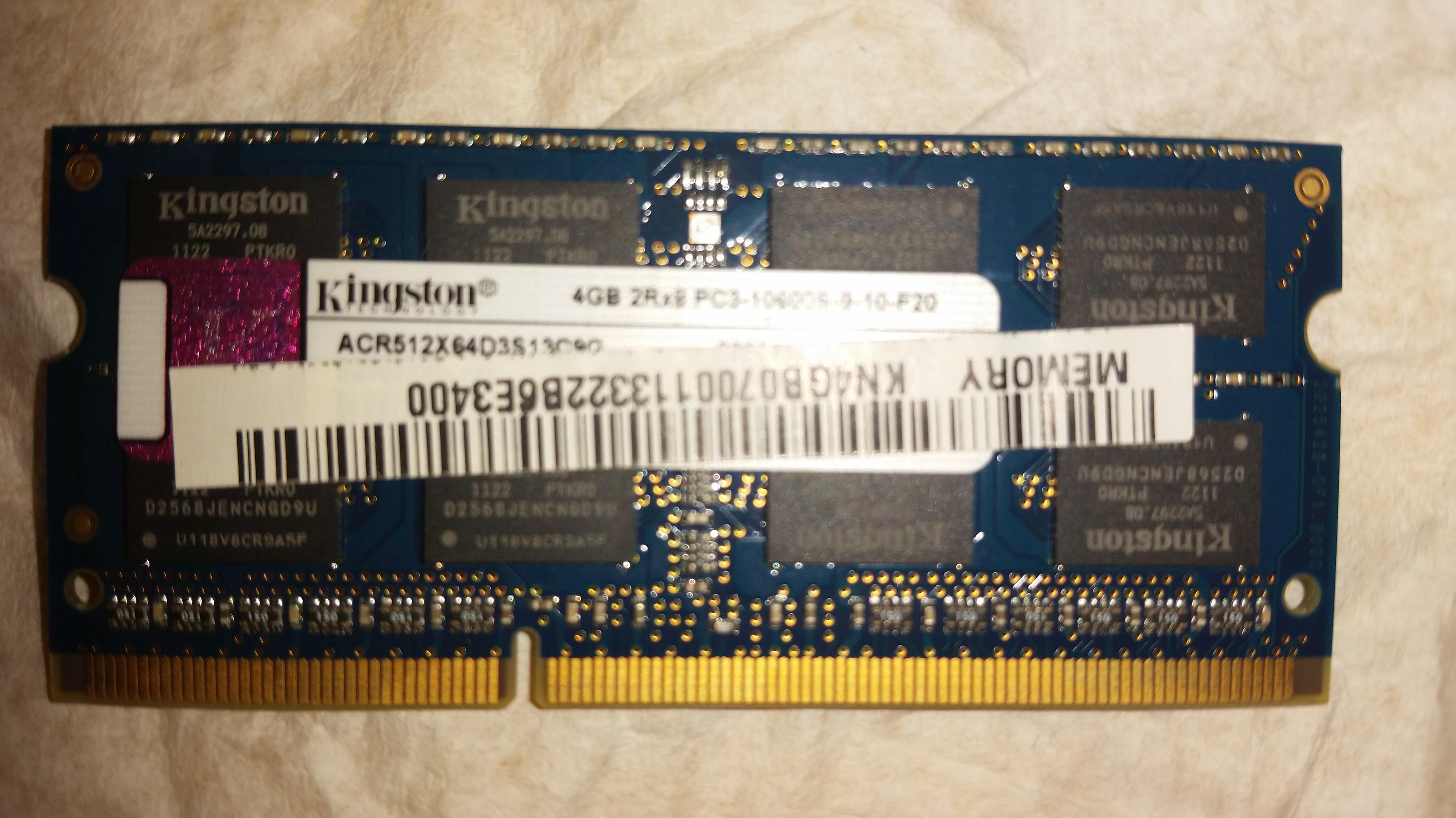

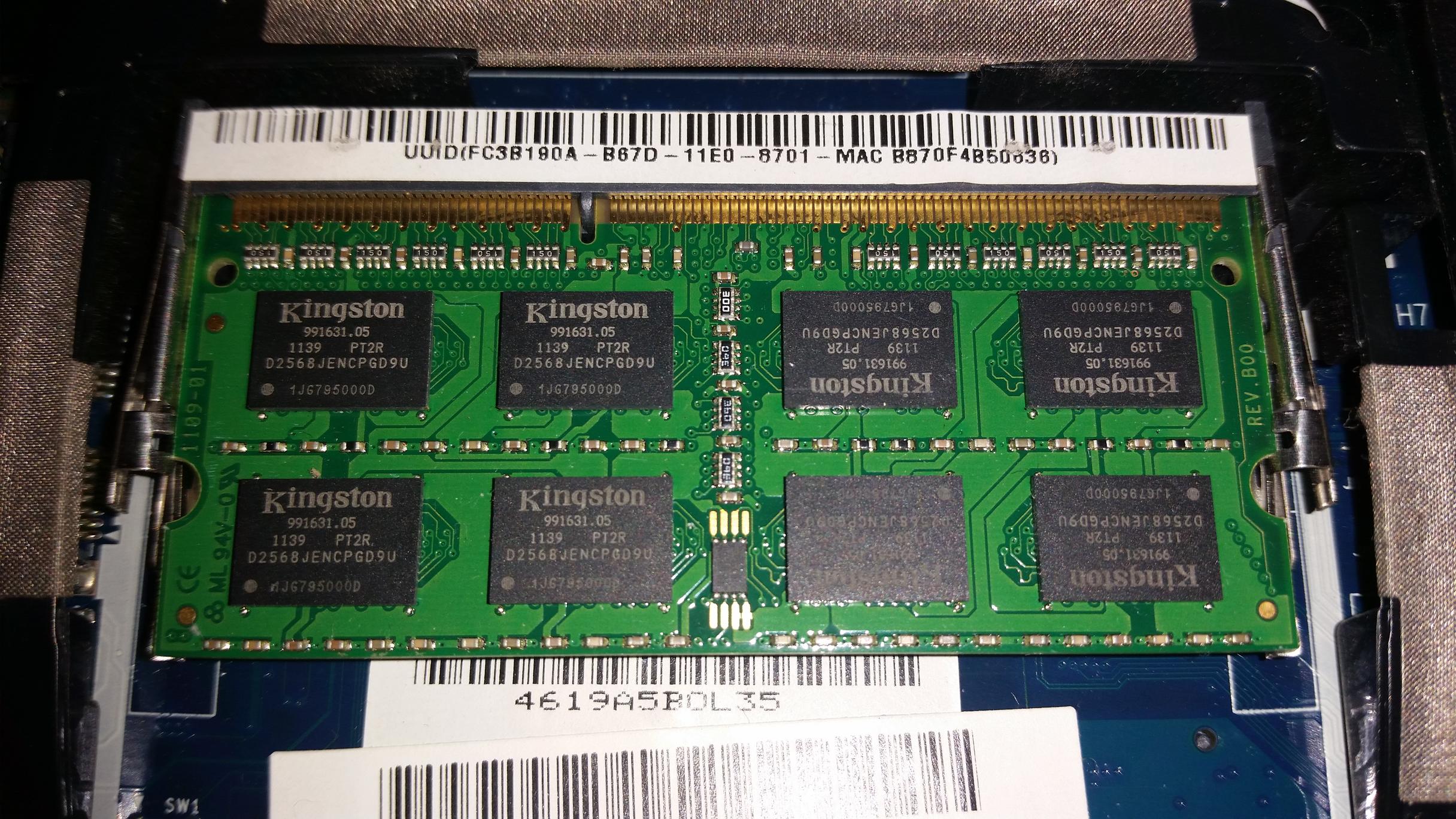

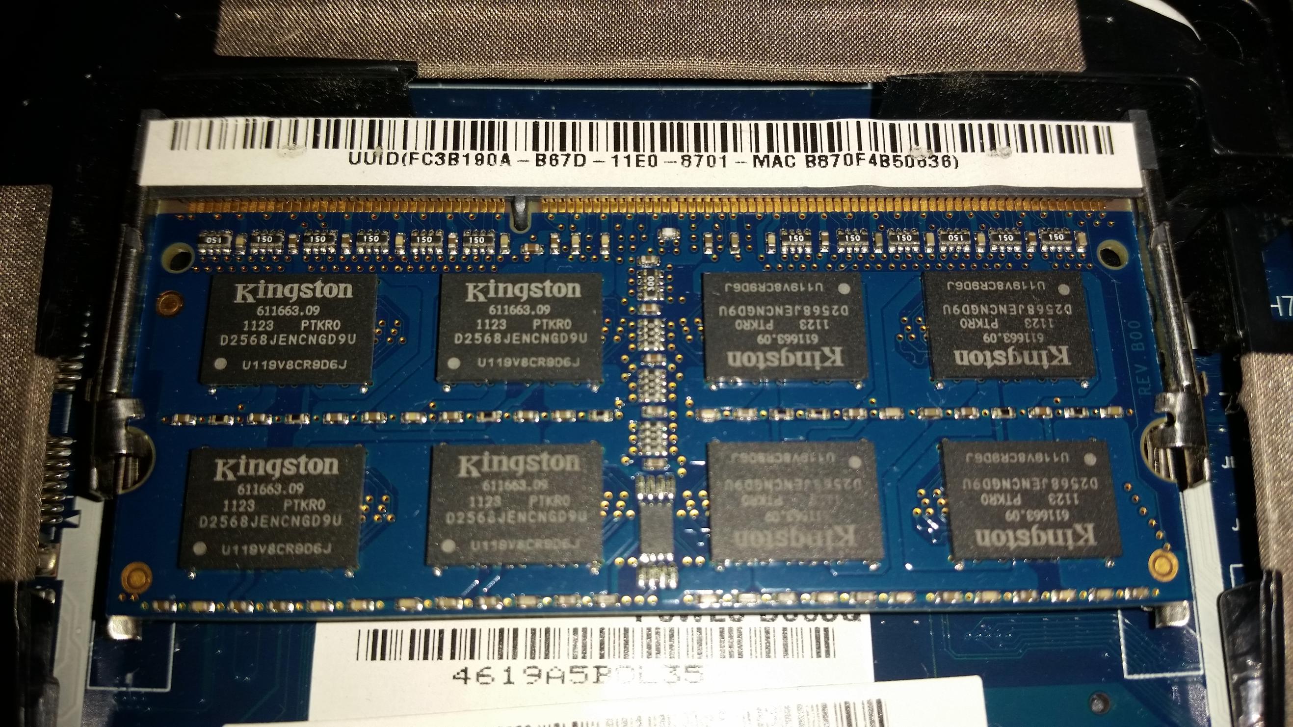

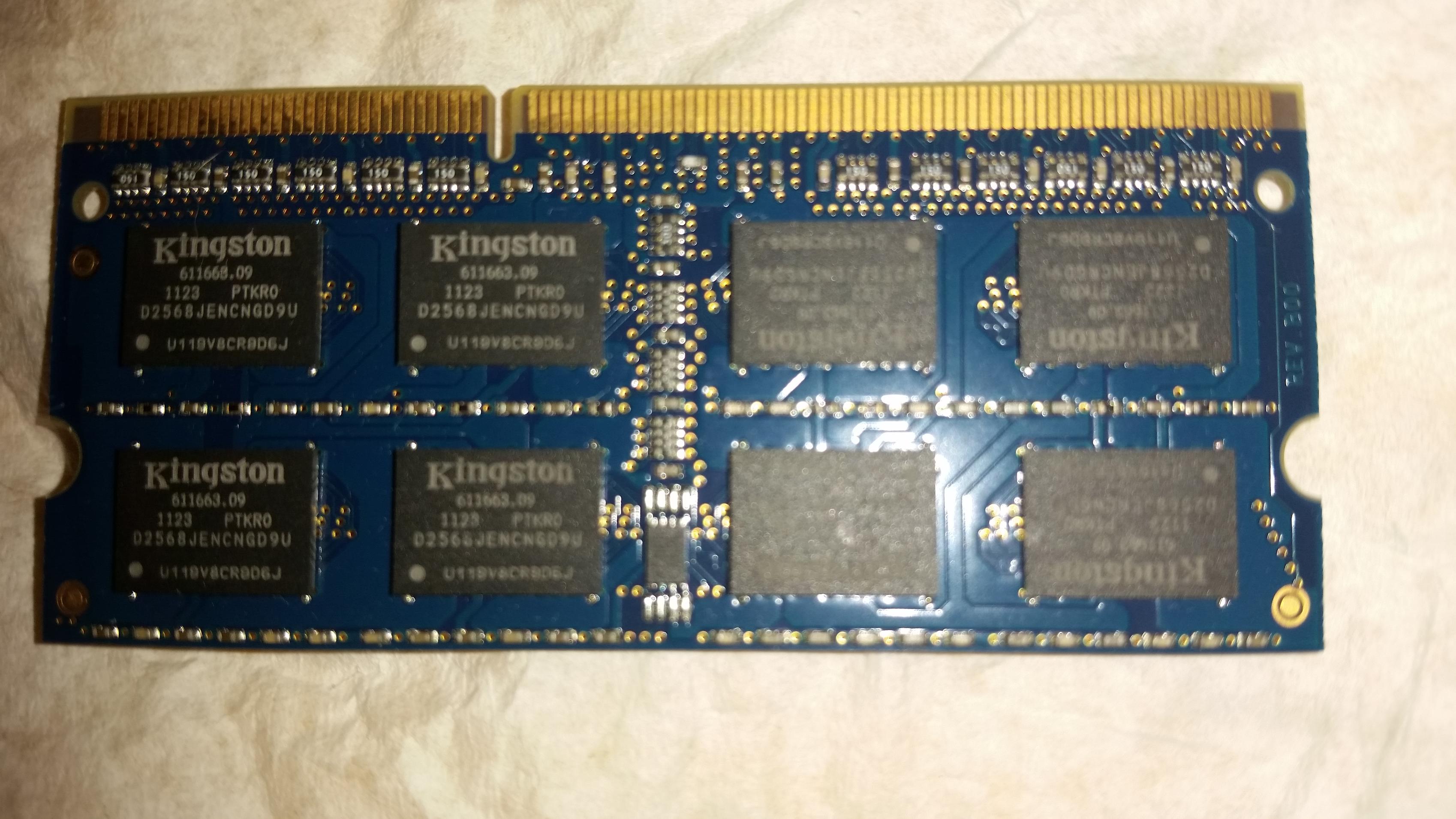

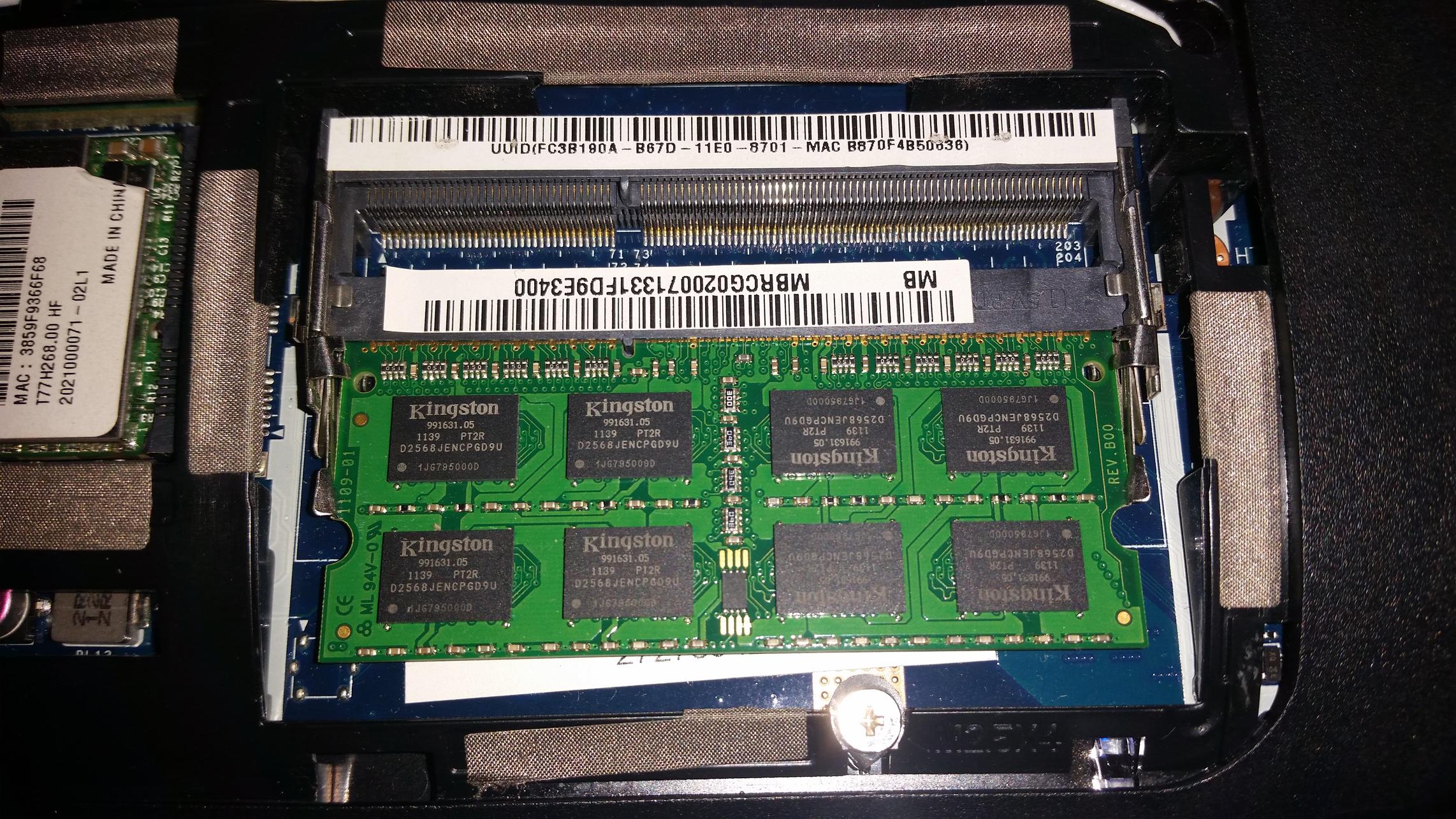

Die Fotos:
Es müsste zu erkennen sein, dass wenn die Blaue im oberen Slot ist gut passt, jedoch bei der Grünen sieht man, dass sie nicht bis ganz hinten rein rutscht.

Bitte einmal Fotos vom Ram und vom Slot machen Bitte... das ganze ist mir suspekt da die Ram Größe genormt ist...

Fotos wurden hinzugefügt
erstmal würde ich sagen wäre es gut du versuchst dich noch etwas daran den grünen riegel in den oberen slot zu bekommen. natürlich mit möglichst wenig gewalt aber gefühl.
Ich will halt so wenig wie möglich an den Teilen rumfummeln, weil man die ja mit der eigenen Statik beschädigen kann.
Seid ihr euch denn sicher, dass es passen muss?
pack doch mal die beiden riegel nebeneinander. dann solltest du sehen das zumindest die maße bis zu den kerben an der seite identisch sind.
kannst du noch mal kurz beschreiben wie du versuchst die riegel in den slot zu bekommen?
Der Blaue Riegel (geht gut rein) den schiebe ich etwas schräg von oben rein und drücke den noch hoch stehenden hinteren Rand nach unten bis es klickt. Bei dem Blauen versuche ich es genau so, aber er geht nicht ganz rein und lässt sich deswegen auch nicht so gut runterdrücken und es fühlt sich auch nicht richtig an.
