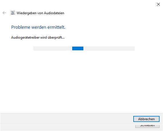

Direkt nach dem ersten Start hat der Sound nicht funktioniert und in der Taskleiste beim Lautsprechersymbol befand sich ein rotes Warnsymbol (siehe Taskleiste.jpg). Da habe ich drauf geklickt und die Windows Problembehandlung startete, hat irgendwas gemacht und wollte einen Neustart.

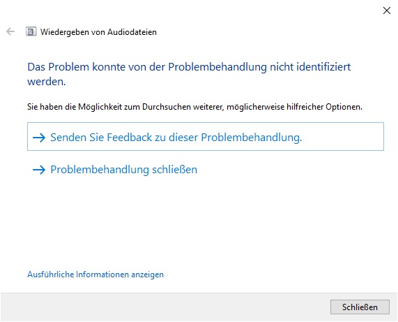

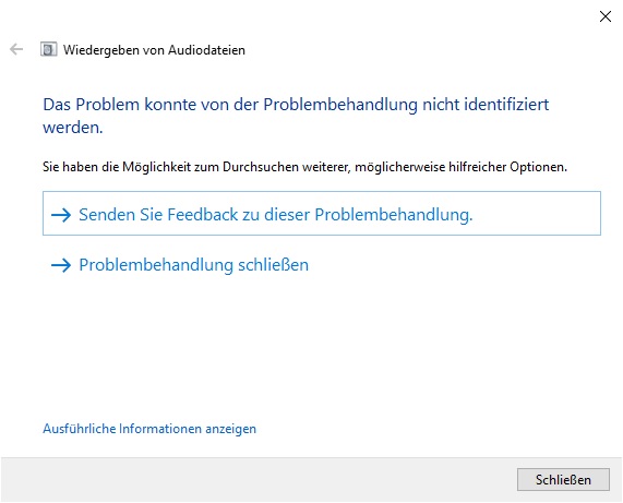

Nach dem Neustart war das rote Symbol immer noch da. Ein erneutes Anklicken startet wieder die Problembehandlung (Problembehandlung.jpg). Diese meldet aber auch bei wiederholtem Aufruf immer nur noch, dass das Problem nicht gelöst werden kann (Problembehandlung-Ergebnis.jpg) :-(

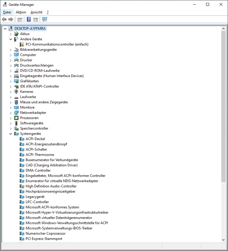

Im Gerätemanager erscheint unter "Systemgeräte" ein "High Definition Audio-Controller" (Geraetemanager.jpg). Dieser hat ein gelbes Warndreieck.

Hallo @Thomas__ , du solltest erst einmal versuchen, den fehlenden Treiber für den "PCI Kommunikationscontroller" zu finden. Was bisher nicht auftaucht, ist der Realtek AUDIO. Solange der Realtek AUDIO bzw. der High Definition Audio Controller von Microsoft nicht im Gerätemanager unter "Audio, Video und Gamecontroller" auftaucht, wirst du auch keinerlei Realtek Treiber installieren können, egal welche Versionen.
Und den Standard (Realtek) Soundtreiber von Microsoft wird sich so auch nicht installieren lassen! Der würde sich außerdem völlig automatisch installieren, wenn die PCI Hardware korrekt eingebunden wäre.
Der ist im übrigen bereits in der Systemsteuerung vorhanden und gelistet bei den Systemgeräten, aber deaktiviert bzw. mit Ausrufezeichen versehen. (High Definition Audio Controller). Bedeutet: Dieser kann von Windows nicht zugeordnet werden!
Da in deinem Gerätemanager der ganze Zweig "Audio, Video und Gamecontroller" fehlt, liegt an deiner PCI Hardware etwas im argen! Wahrscheinlich hat dies etwas mit dem fehlenden Treiber für den PCI Kommunikationscontroller zu tun!

Das ist die Intel Management Engine (Me).Schildkröte09 schrieb:PCI Kommunikationscontroller
Treiber hierfür kommen auch über Windows Update.
