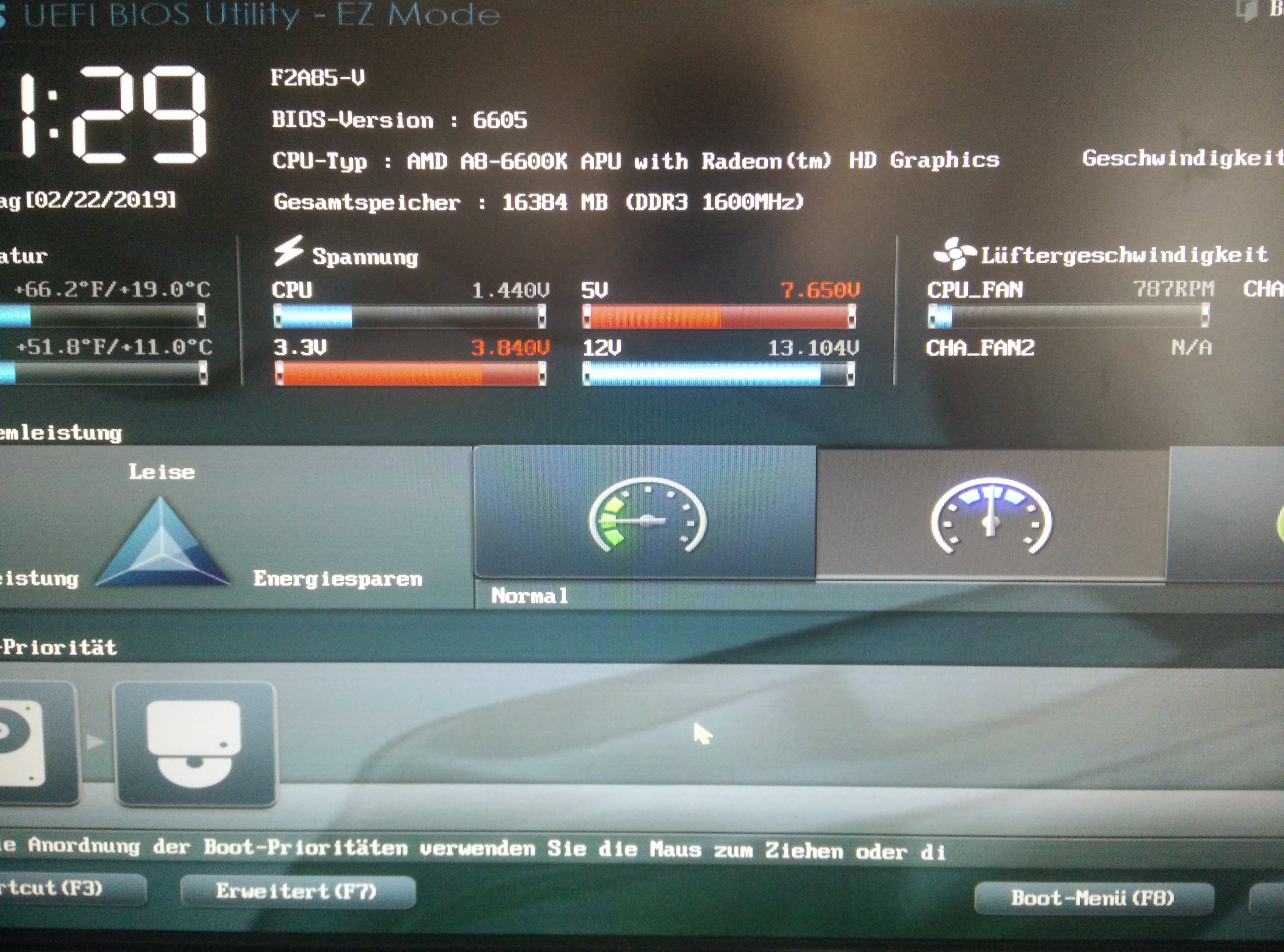

Am nächsten morgen kam dann folgende Meldung (siehe Anhang). Danach ist er nicht mehr gestartet.

3,3V, 5V und 12V kommen vom Netzteil.
Das hat nichts mit den Spannungswandlern vom Board zu tun.
Da Du das Netzeil ausgetauscht hast, hätte ich das Mainboard in Verdacht. (defekt)
Hast Du ein Messgerät Zuhause mit dem du die Spannungen vom Netzteil nachmessen könntest?

Bei den Spannungen die das Mainboard auf den Rails misst, eher das Gegenteil, die sind viel zu hoch. 7V auf der 5V Rail ist schon ein Ding. Hast du das alte Netzteil noch? Ich würde auch an den Steckern mal nachmessen. Kann sein dass das Alte Netzteil das Board beschädigt hat und nun die Spannungsüberwachung Mist misst :D

Ich kann im BIOS die "Anti-Surge-Unterstützung" deaktivieren.
Macht das Sinn? :skull_alt:
Die Spannungen sin o.k.
Wie vermutet zeigt dein Mainboard Mist an.
Alles Rausbauen.
Alle Stecker abstecken.
Nur ATX Stromversorgung und CPU Stromversorgung am Mainboard lassen.
Mainboard starten (Start Pin kurzschließen)
Nochmal ins Bios gehen und schauen was für Spannungen angezeigt werden.
So kannst Du eventuell vorhandene Kabeldefekte oder Verkabelungsfehler ausschließen.
Zeigt das Mainboard dann immernoch Müll, ist es vermutlich defekt.
Auch einen Bios Reset würde ich mal machen.

Wie kalt ist dein Zimmer? Ein Sensor vom Bord zeigt 11°C an. So wirklich kann ich die Werte nicht glauben, die das Bord misst. Das würde die Hardware braten.
Es sind ca. 20 Grad hier.

Anscheinend sind Board und CPU hin, wobei CPU nicht getestet werden konnte. Beide Netzteile sind aufjedenfall in Ordnung.
