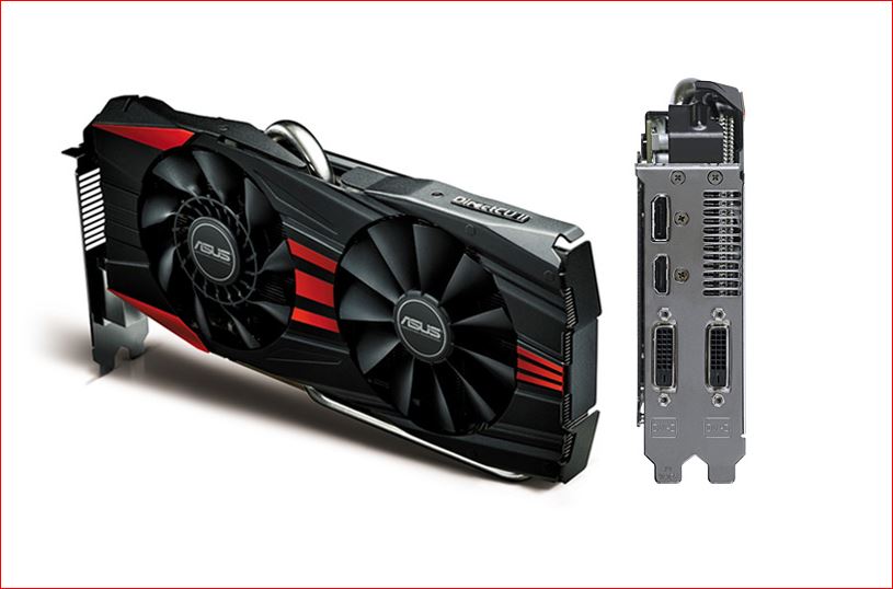

Das ist nicht dvi der ist kleiner und hat nicht die waagerechten Einsparungen . Ich weiß nicht ob es über HDMI läuft , ich werde mir gleich ein Kabel kaufen und dann schaue ich weiter
Ich habe mir die Karte grade mal im Netz angeschaut,da sehe ich zwei 2x DVI 1x HDMI 1x Displayport.Ist das die Karte die du hast?

Ja das ist die Grafikkarte
