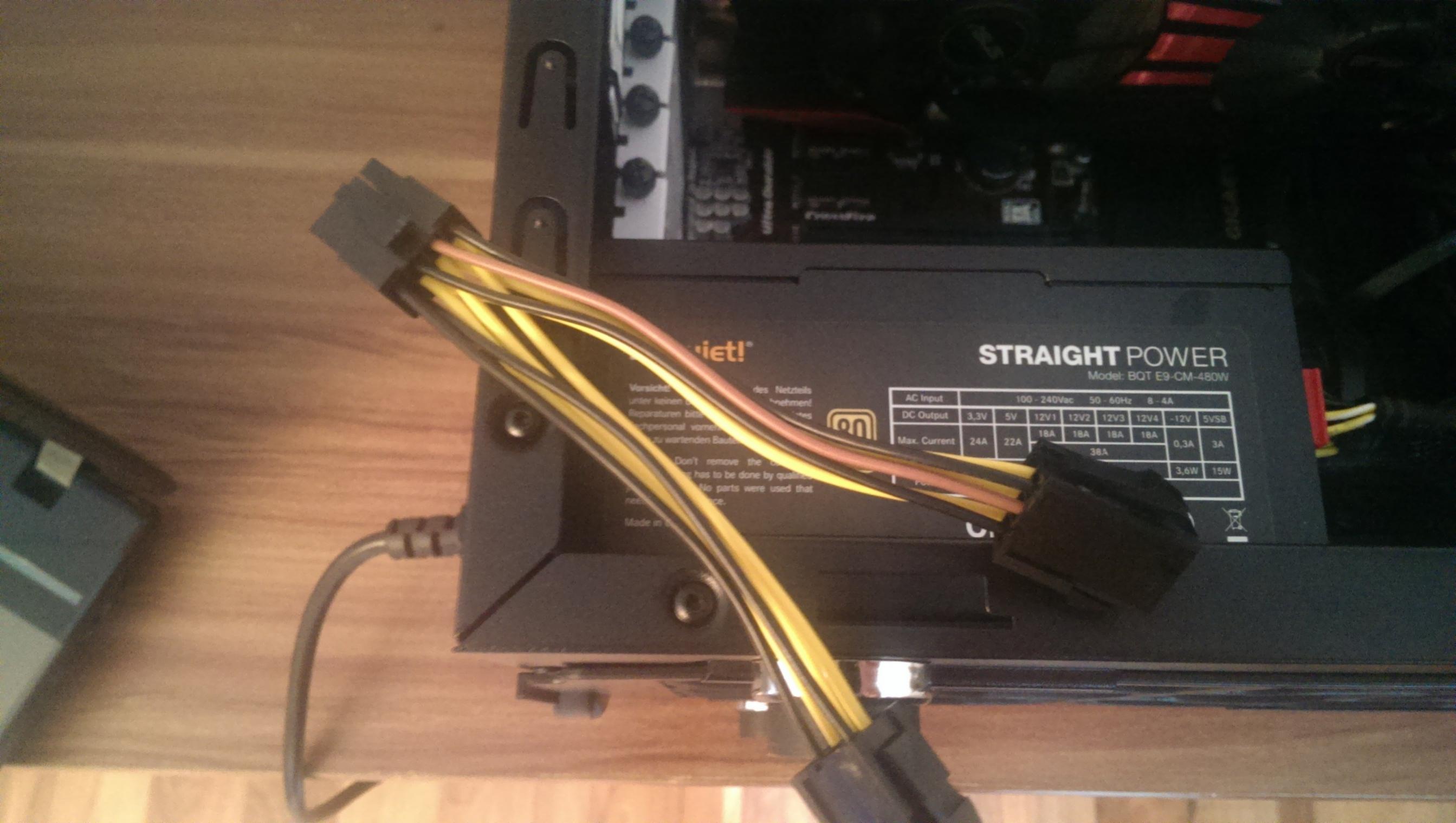

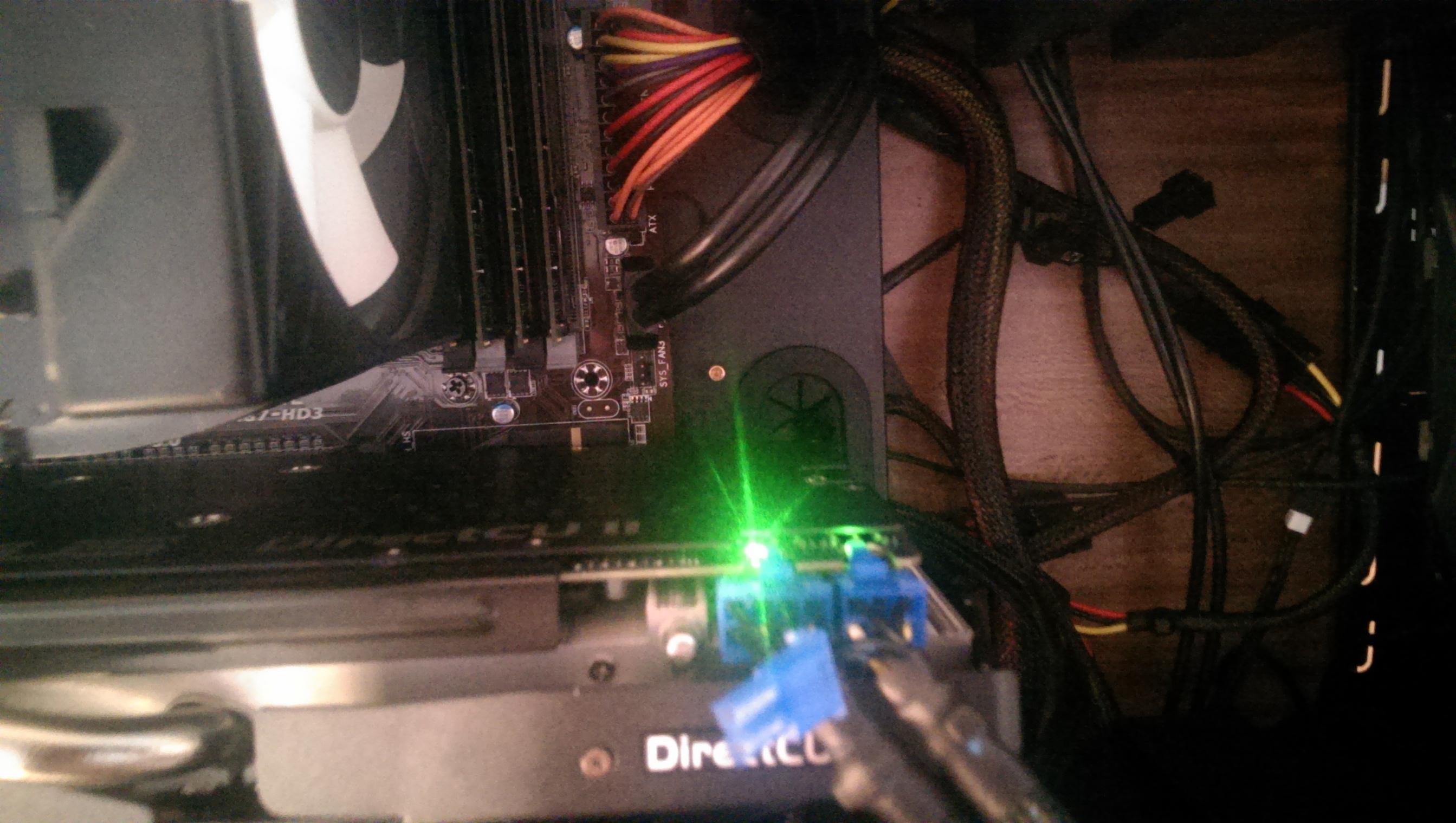

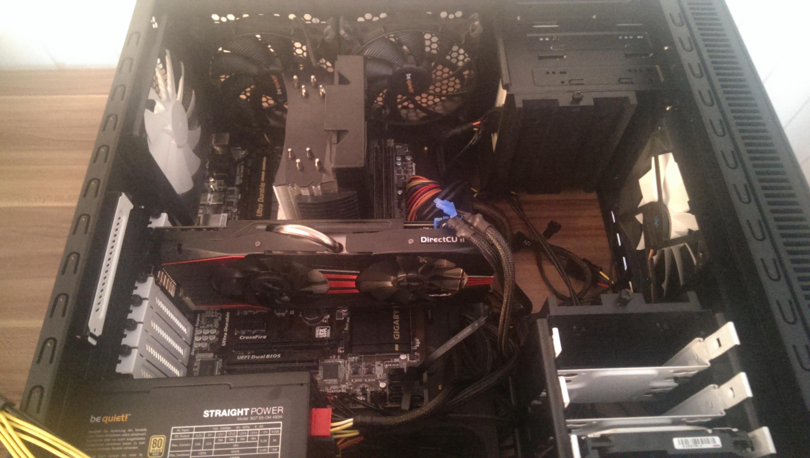

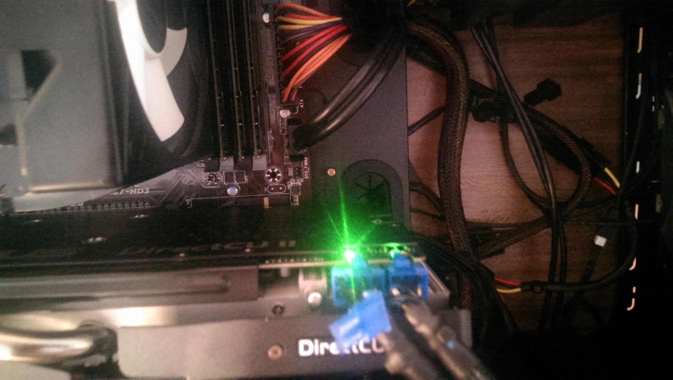

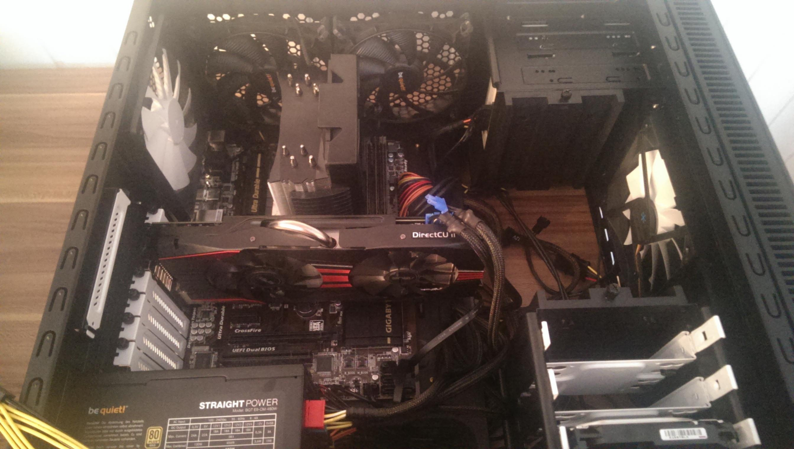

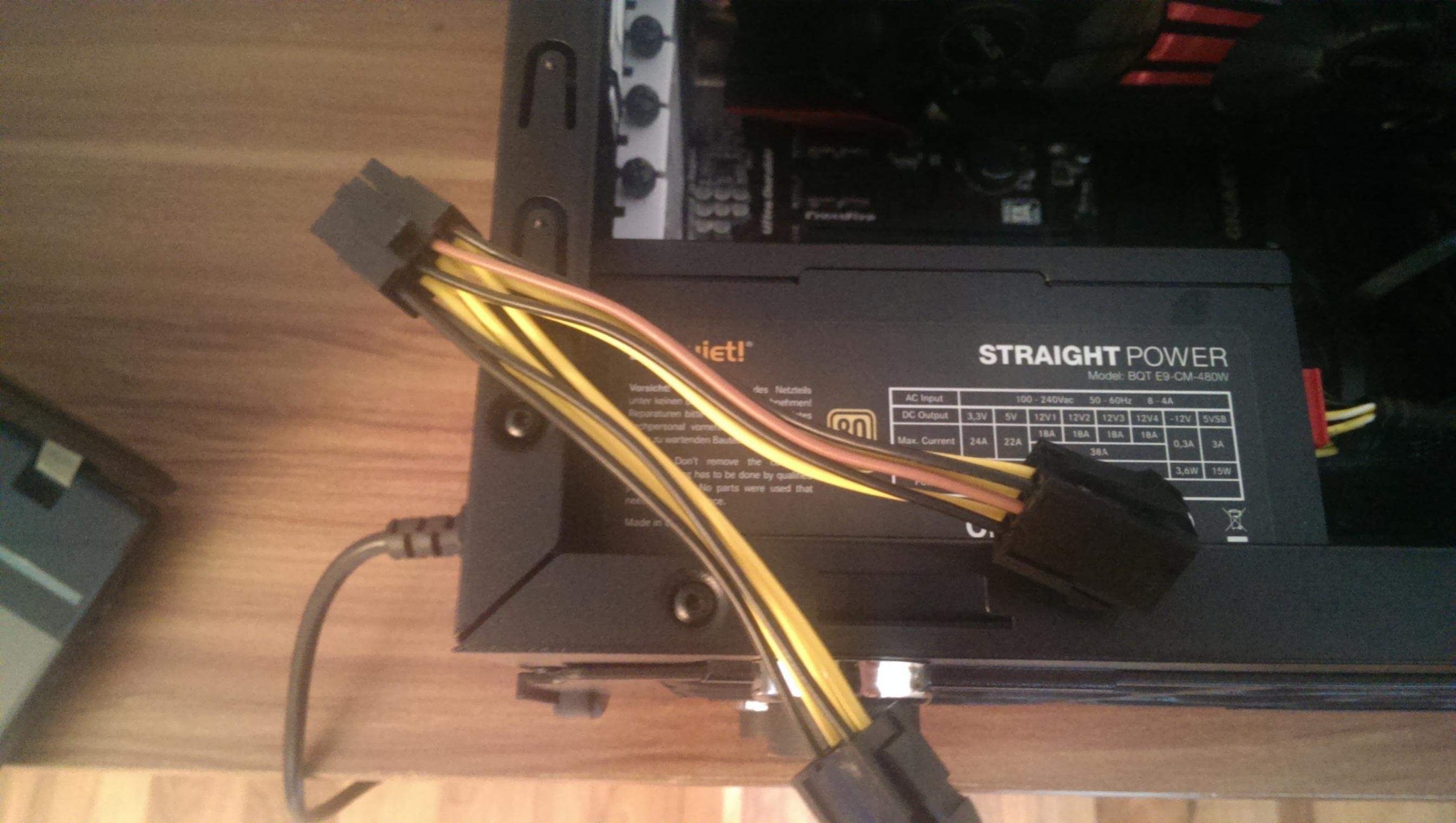

Hier ein paar Bilder
Das gelbe Kabel lag bei der Grafikkarte bei ( Nutzung bis jetzt für mich unbekannt )

Kann es sein das ich kein bild bekomme da ich den vga am mb habe und nicht an der grafikkarte ?
mein monitor unterstützt dvi und hdmi nicht . Kann es sein das es läuft mit einem neuen monitor ?
Also wenn ich den monitor per hdmi oder dvi an die grafikkarte verbinde.

natürlich mußt du das Monitorkabel an die Graka anschließen , was sonst ?:stock:
Also heißt das das ich einen neuen Monitor brauche da meiner diese Anschlüsse nicht hat ?
Das wird auch nichts mit dem Adapter. Die R9 Karten unterstützen nur noch digitale Outputs. VGA Adapter gehen da nicht mehr.

Wieso schreibt er denn dann, dass sein Monitor kein DVI und HDMI unterstützt?
Achso, er hat ne VGA im Moment, es will nen Monitor mit DVI-HDMI. Dann hast recht, sorry vielmals.^^

BTW, du hast am Mainboard ne Schraube vergessen
