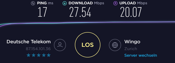

ich bin vor circa 1 Woche umgezogen. Davor hatten wir eine 50 Mbit Leitung und jetzt eine 100 Mbit Leitung.
Mein Problem ist, das der Download nur 20 Mbit beträgt.
Ich habe folgendes probiert:
-TCP Optimizer benutzt
-MTU eingestellt
-Adapter resettet
-DNS eingestellt
-Router neugestartet

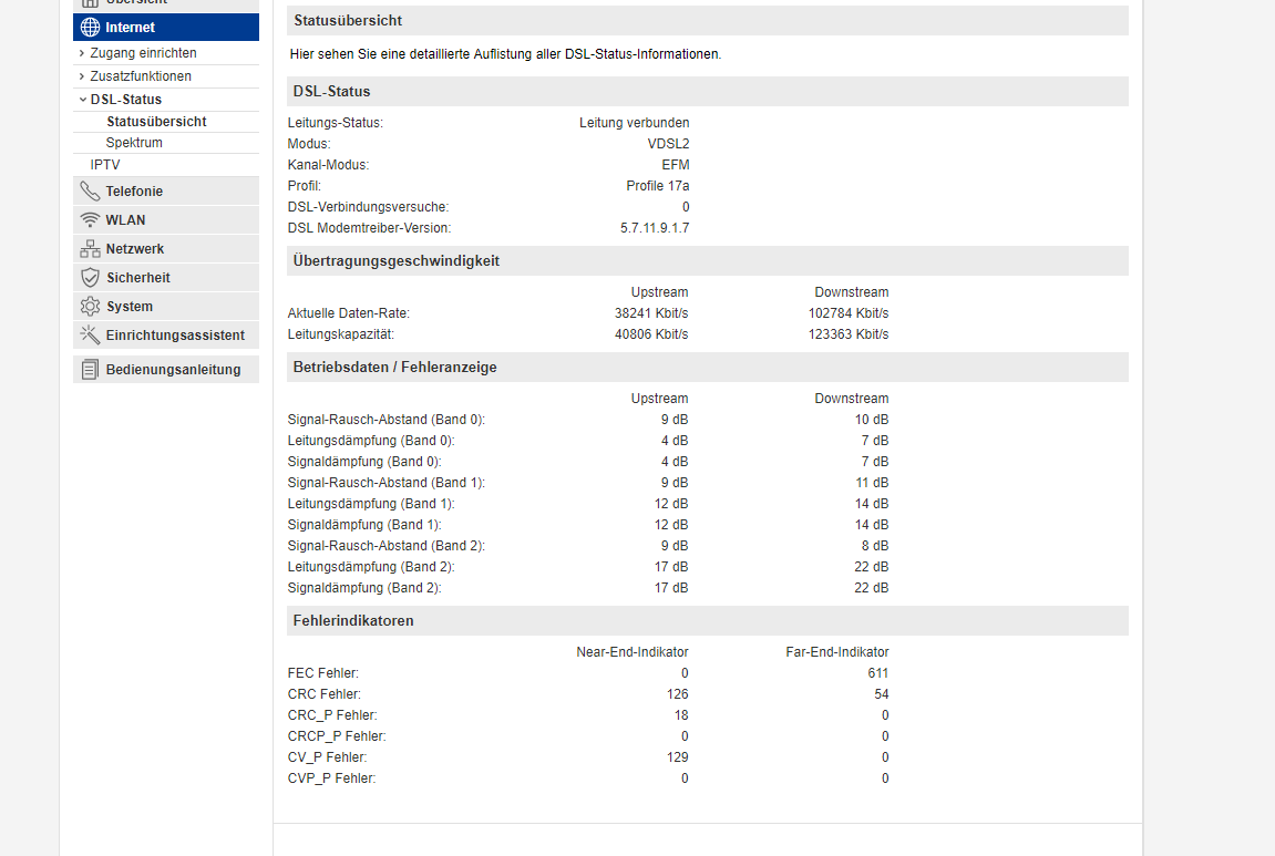

Ich bin bei der Deutschen Telekom, habe den MagentaZuhause L und bin via PowerLAN verbunden ( habe sogar den Adapter schon gewechselt sowie das Kabel ). Mein Router ist der Zyxel 5501. Anbei sind noch Screenshots vom Router und Speedtests.
Ich habe den Realtek PCIe GbE Family Controller.
Vielen Dank schonmal für eure Hilfe.

Mal direkt ein Kabel anschließen an den router und dann noch mals testen. Ich gehe davon aus das die Download geschwindigkeit begrenzt wird durch das Powerlan das er nicht die volle Bandbreite liefern kann.

Habe vergessen zu erwähnen das mit dem gleichen Powerlan an dem PC meines Vaters 9 MB messbar waren.
Teste dass ganze ohne power lan direkt am router.
Denn am Router liegt fullspeed seitens der Telekom an.
PowerLan dürfte in diesem Fall bremsen, und dürfte hier die Ursache sein, Abhilfe schaffen bessere powerlan adapter, eine gute wlan Brücke oder als beste Lösung richtiges Netzwerkkabel legen.
Aber sicher nicht über die gleichen Stromleitungen. Teste es einfach...
