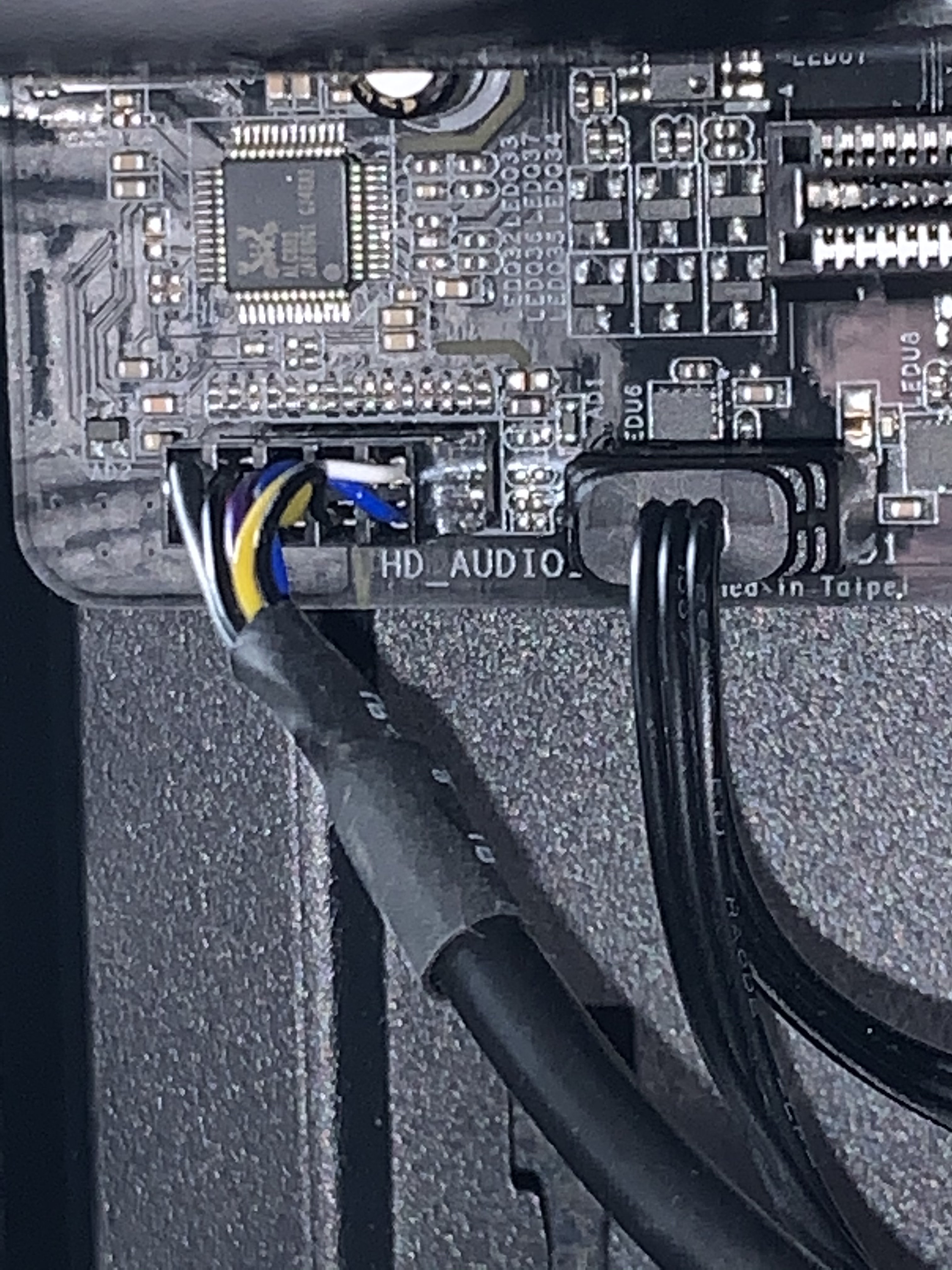

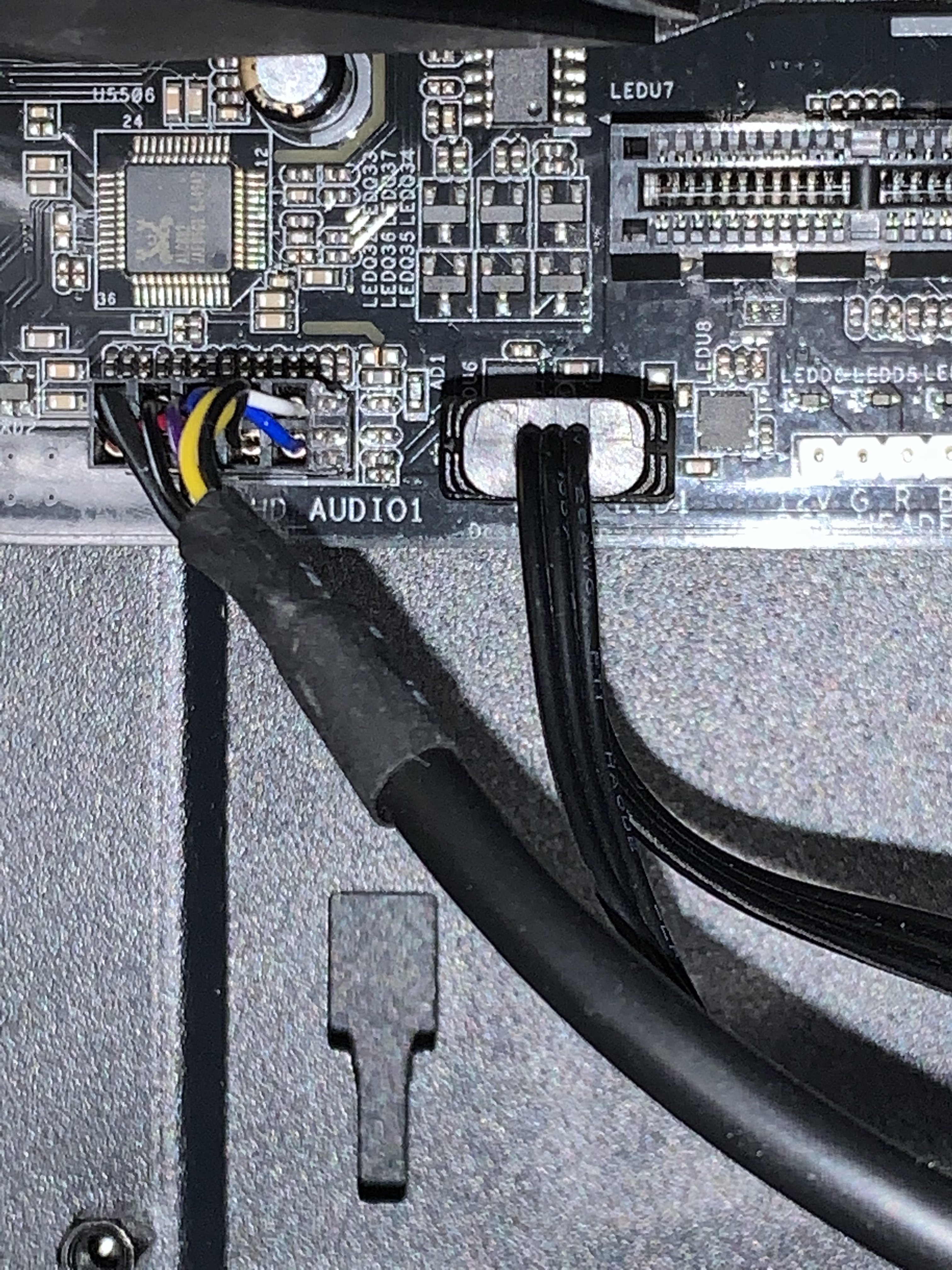

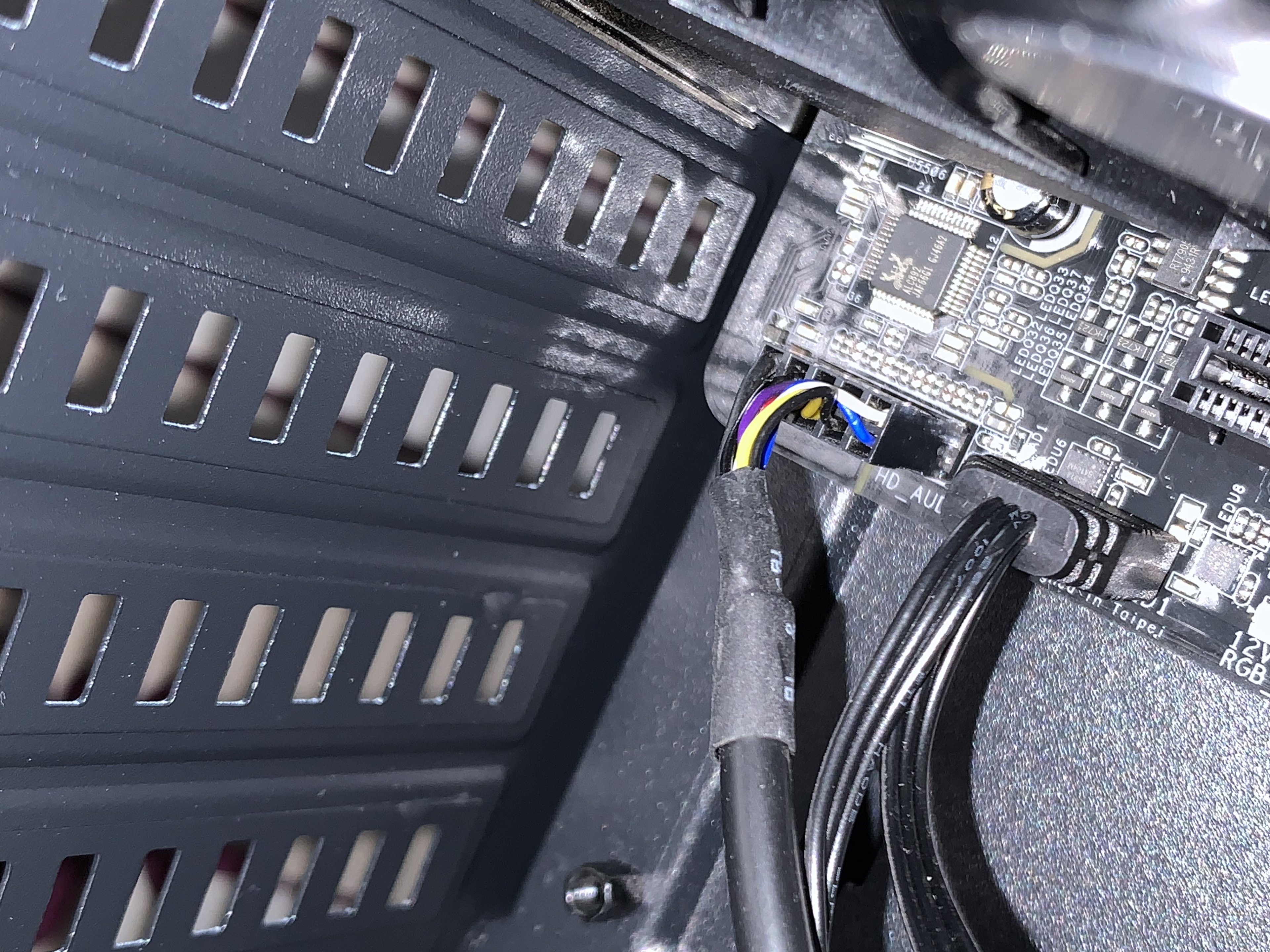

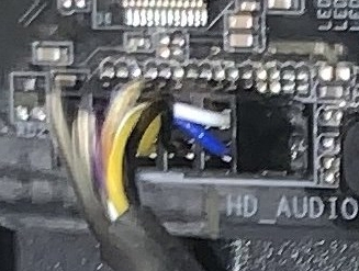

M001 schrieb:Im Geräte Manager sieht alles so aus, wie es aussehen soll.
Der Audio Stecker steckt glaube ich nicht richtig, müsste weiter nach rechts gesteckt werden.
Stimmt, da sind ein paar zu viele Pins freiliegend.

Schau Dir auf den Bildern den Audio Anschluss an, über dem "AU" der HD_AUDIO Beschriftung, da sind 2 Pins.

Habe nochmal versucht ein grades Bild zu machen, es ist aufjedenfall kein Pin frei.
Das Kabel würde durch den freien Pin dann doch auch garnicht passen

M001 schrieb:Kommt mir ein wenig seltsam vor,
Das sieht einfach etwas komisch aus weil die Chips neben dem Audio Interface auf dem Audio Stecker reflecktieren.

genau es Spiegelt im Plastik des Steckers, das der Stecker korrekt auf den Pins sitzt kann ich zu 100 versichernxxMuahdibxx schrieb:Das sieht einfach etwas komisch aus weil die Chips neben dem Audio Interface auf dem Audio Stecker reflecktieren.

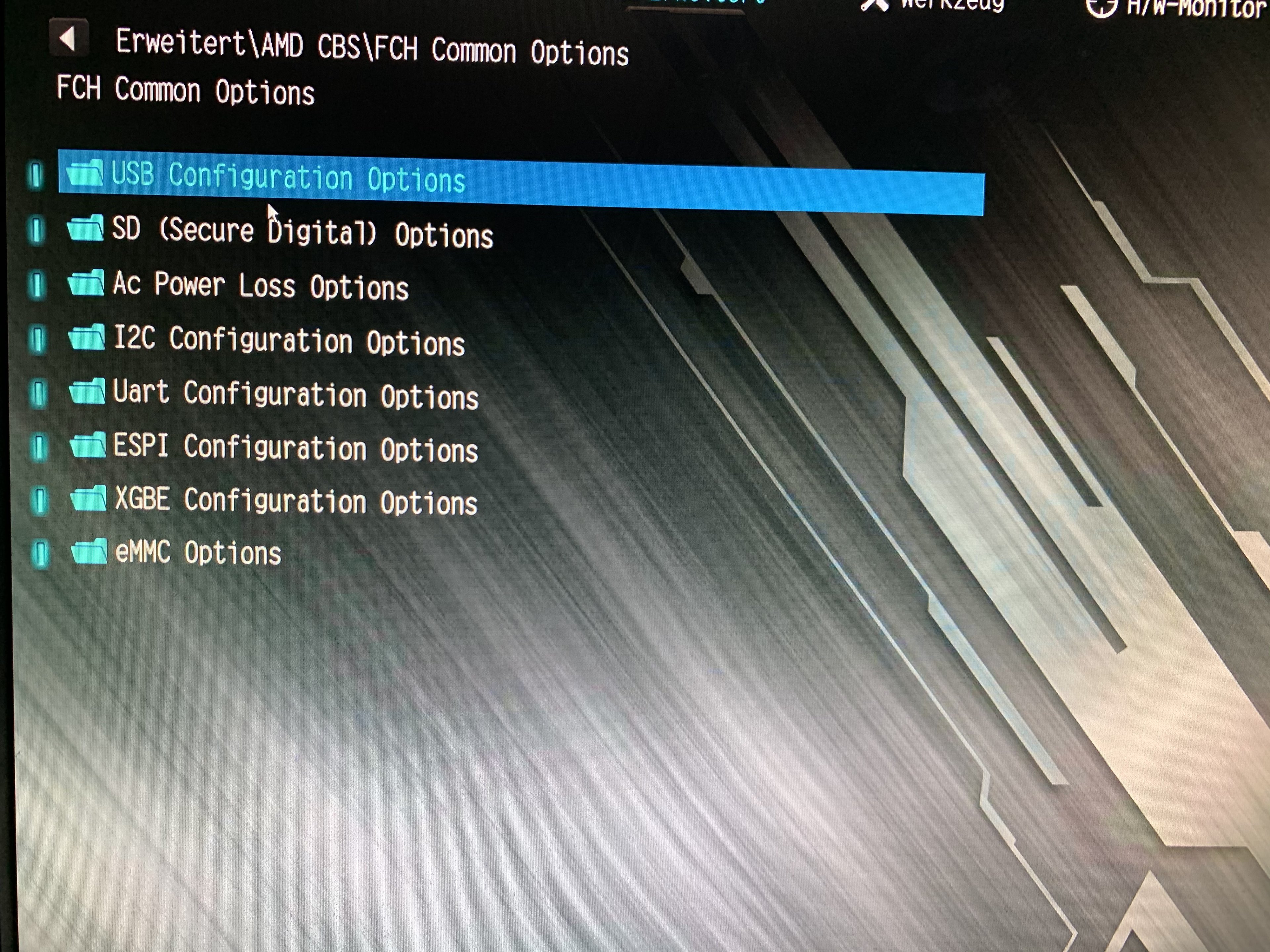

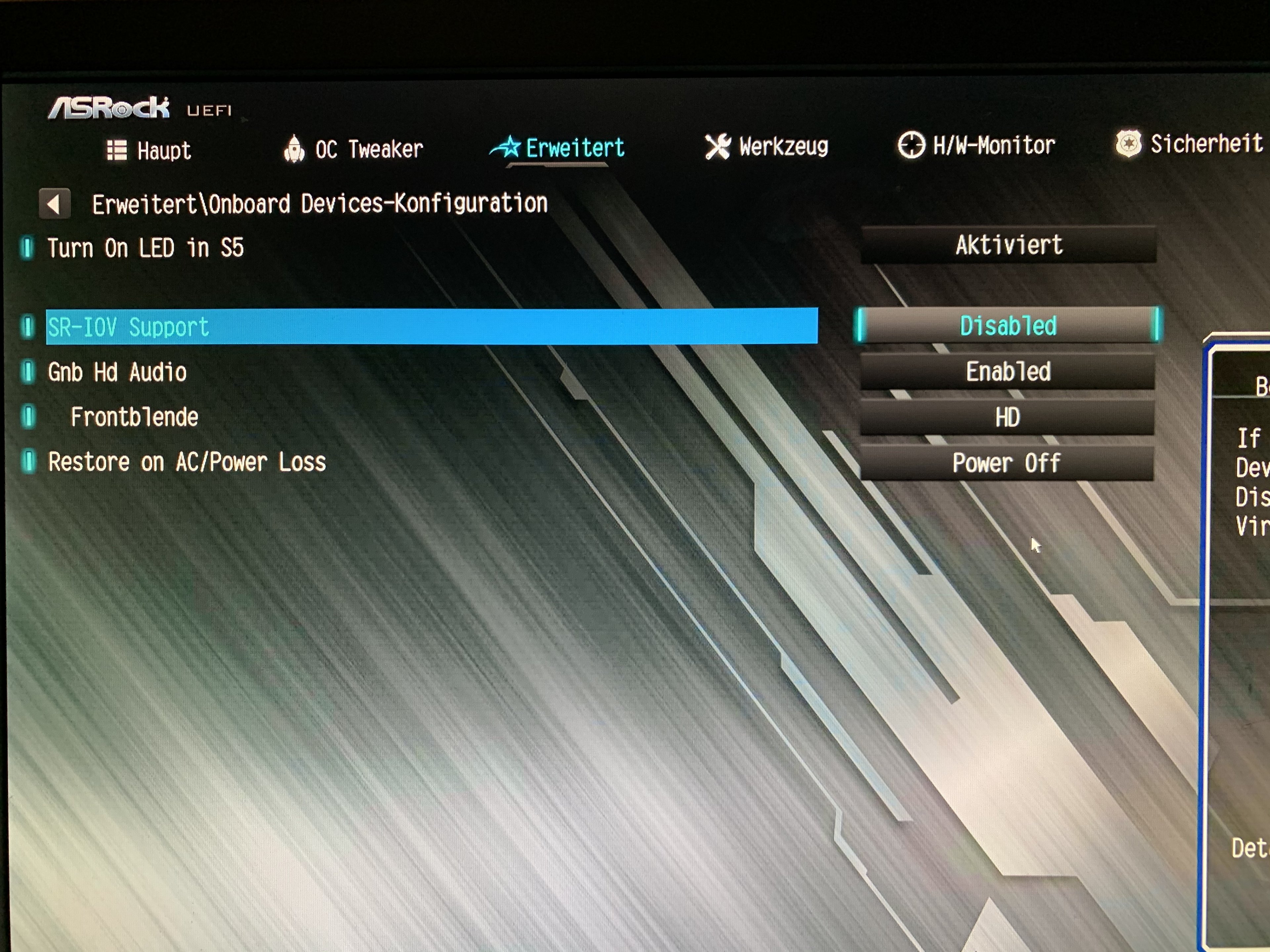

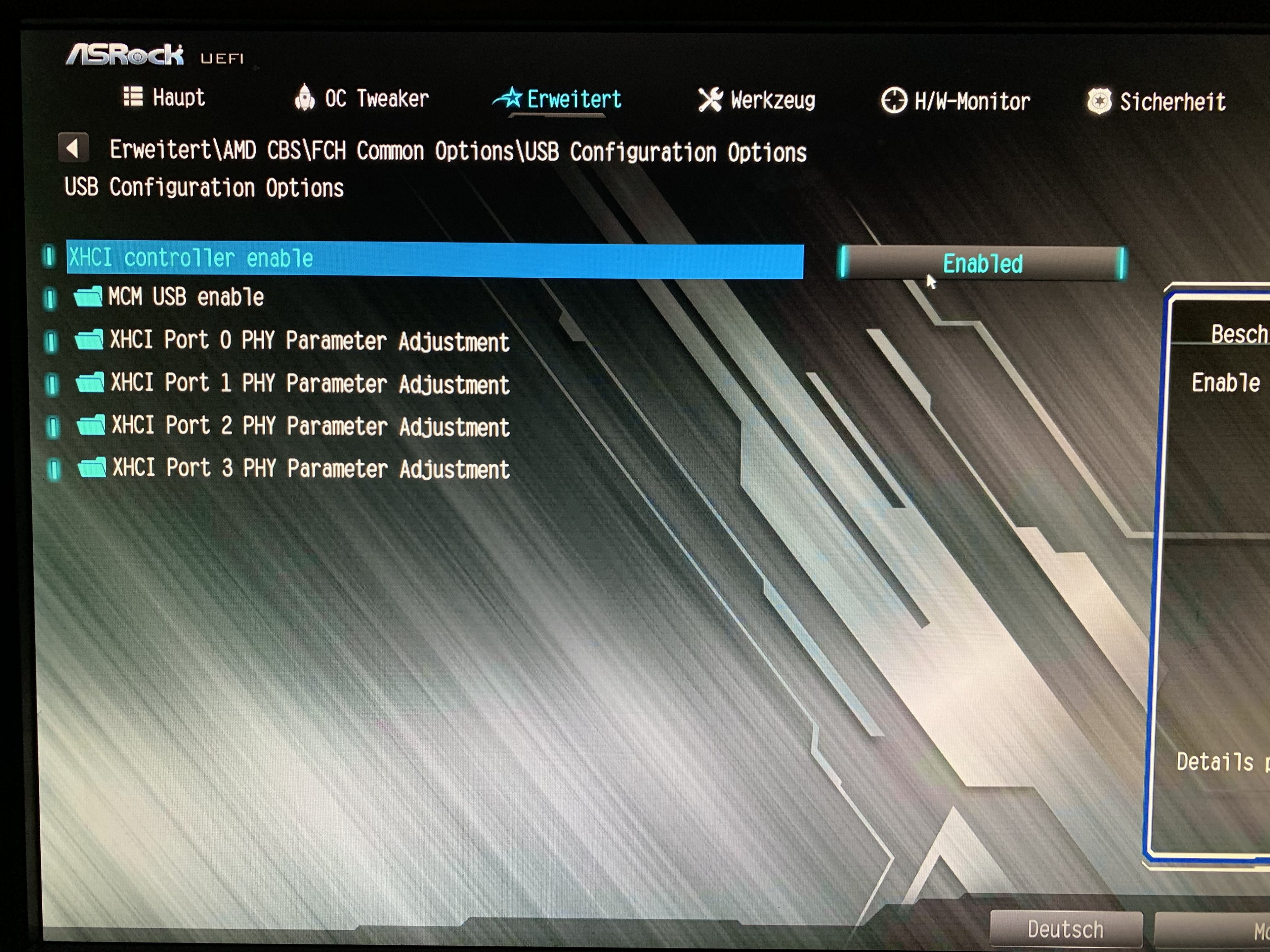

Ich habe kein Asrock-Board, Einstellungen für USB-Anschlüsse sollten lt. Handbuch unter: Erweitert\AMD-CBS\FCH Common Options zu finden sein. Unter Erweitert \AMD-CBS\NBIO Common Options\ sollte es auch noch eine Einstellung mit HD-Audio enable geben.
