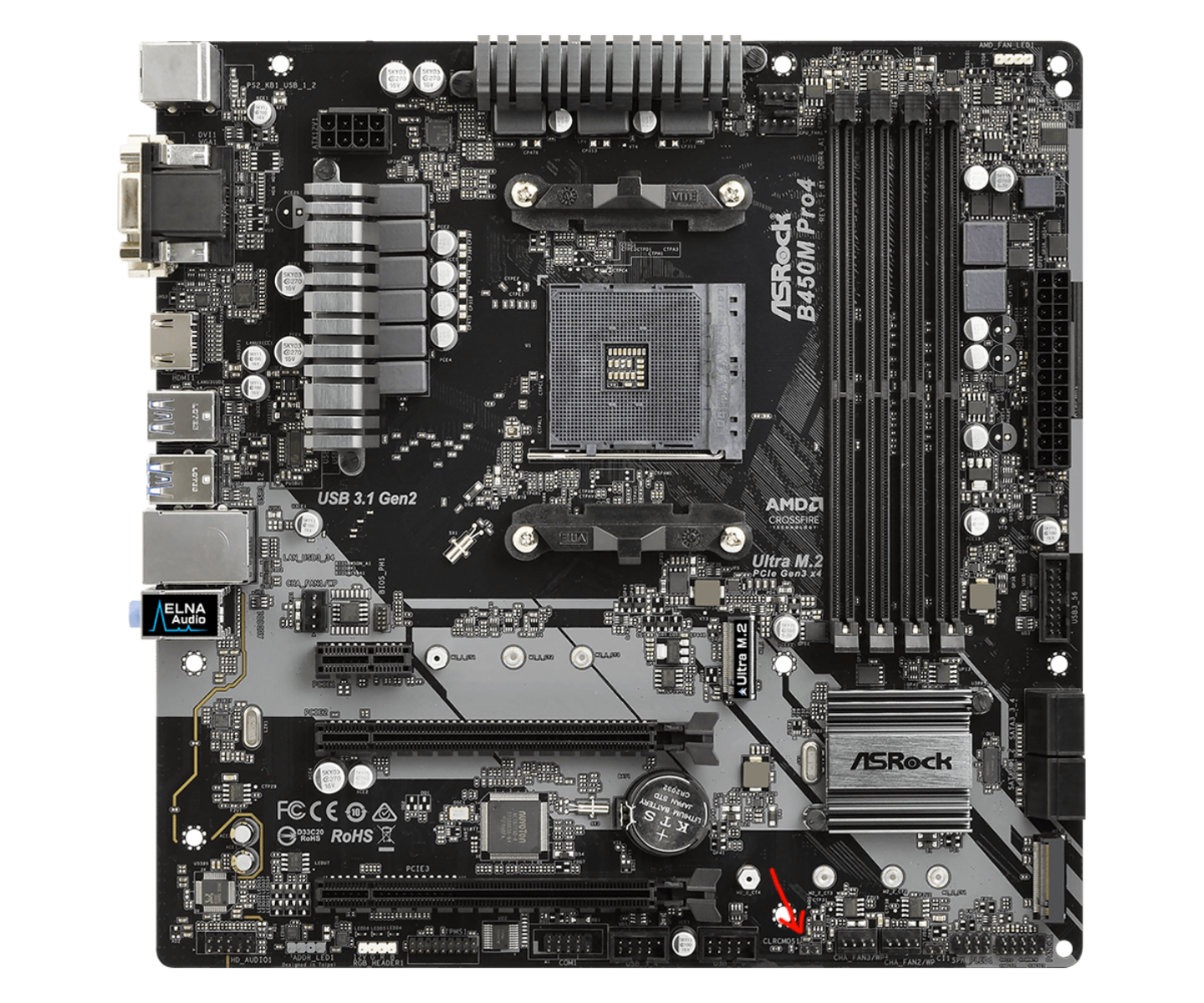

Den CMOS Reset-Switch findest du hier:
Anleitung wie dieser durchzuführen ist findest du im Handbuch. Die zwei Pins einfach mit einem Kugelschreiber oder mit einem Schraubendreher überbrücken.

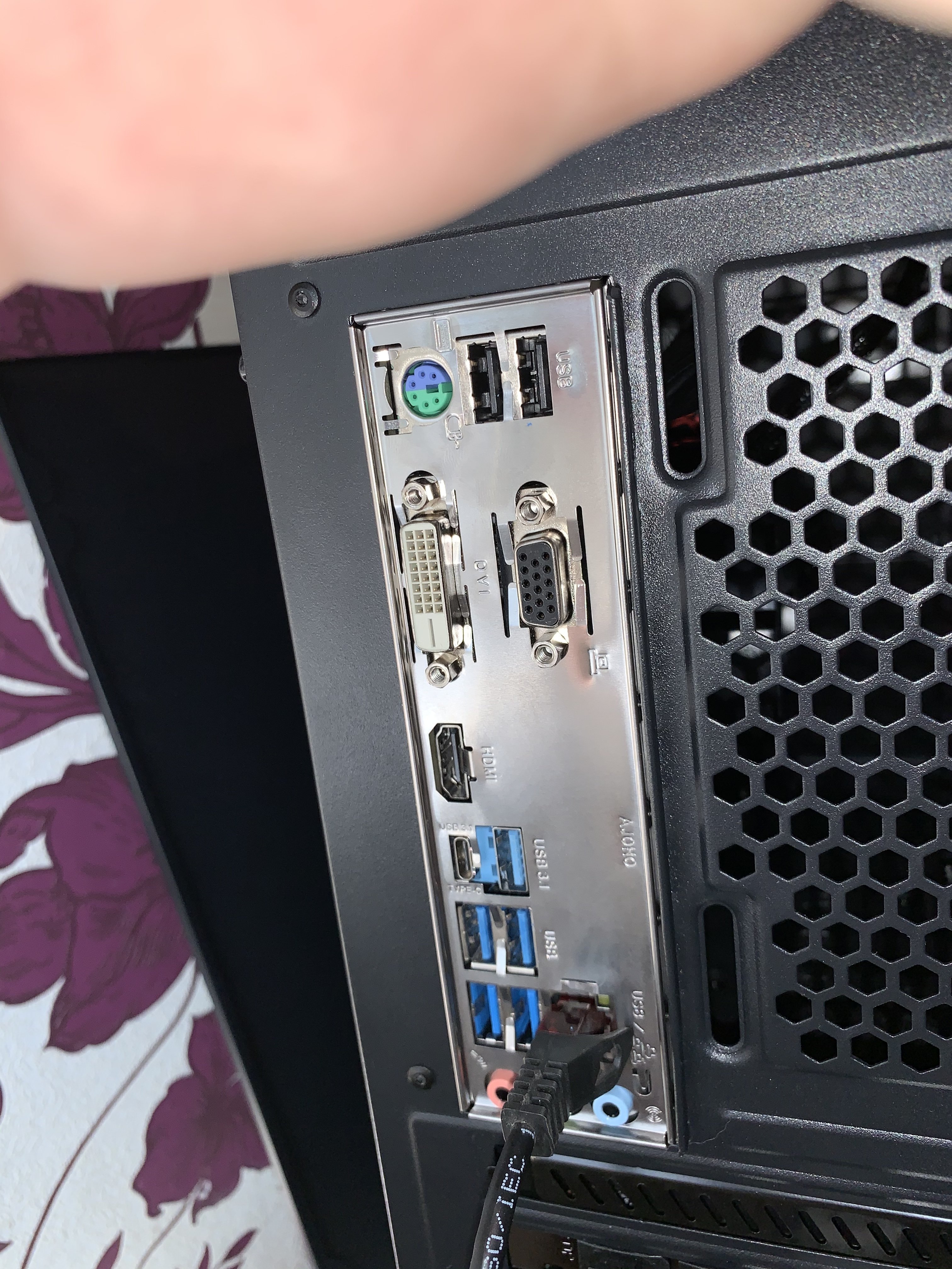

kannst Du mal ein Bild von der ATX Blende hinten hier einstellen, eventuell hat sich hier ein Masse-Blech in die Ports gedrückt und verursacht einen Kurzschluß
ATX Blende ist die Alu abdeckung für die Anschlüsse an der Rückseite, richtig?
Kann ich gerne zu Feierabend posten.

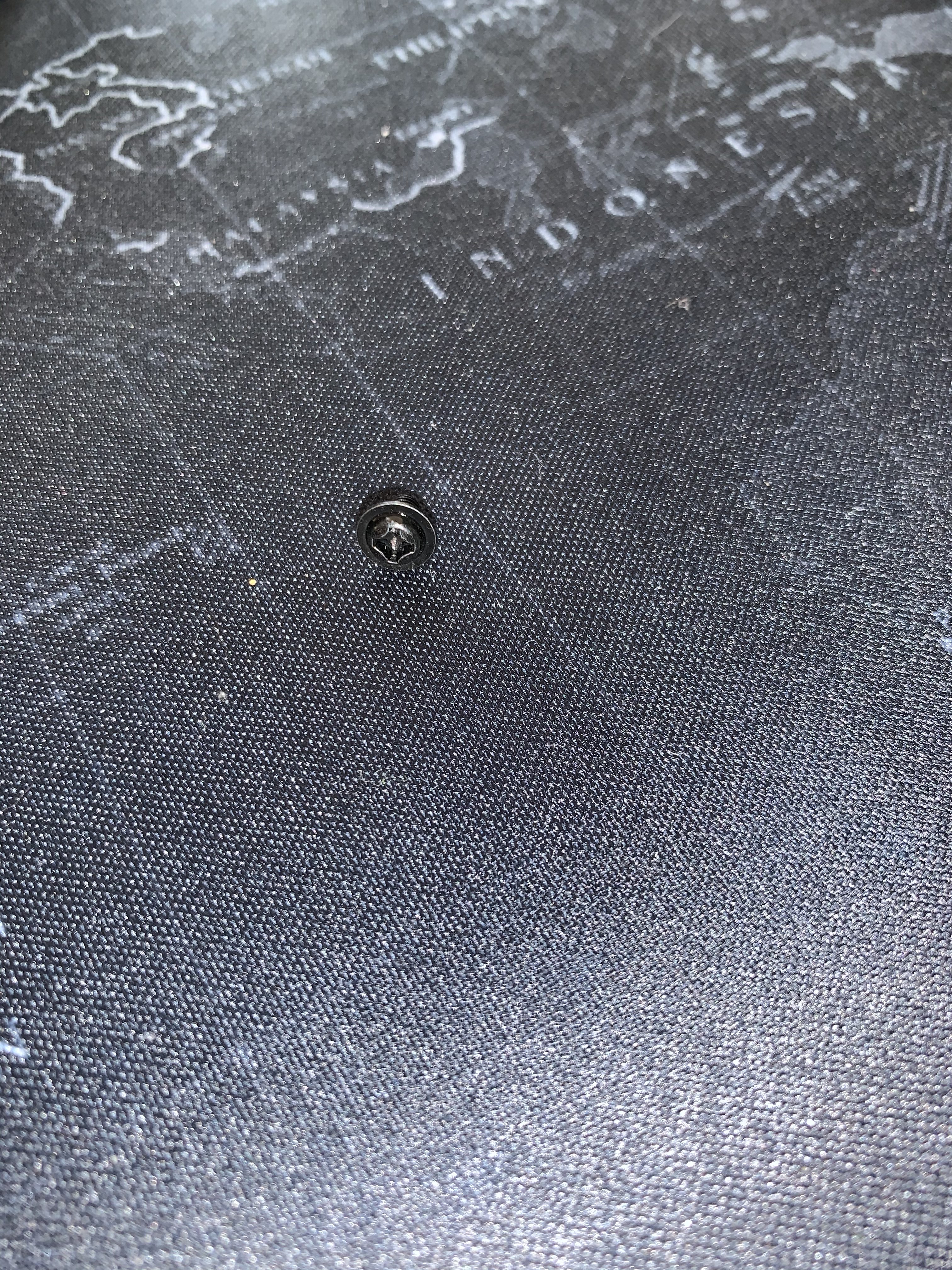

Leider ist der PC inzwischen wieder zusamengebaut, tatsächlich habe ich einen Pin im Gehäuse vergessen, Diesen Habe ich nun entfernt.
Ich Poste gleich nochmal ein Bild der I/O Blende und den Schrauben mit denen ich das Mainboard festgedreht habe, ich denke zwar es sind die richtigen, aber man weiß ja nie..
Nach dem herrausnehmen des Pins und erneutem Versuch geht USB und Sound leider immernoch nicht.
Am HDMI Kabel sitzt das I/O nicht korrekt auf dem Bild, hab es inzwischen verbessert, war nach dem Ausbau leider beim ersten mal nicht korrekt eingesetzt. Also daran liegt es auch nicht.

Sind das denn die korrekten Schrauben?
