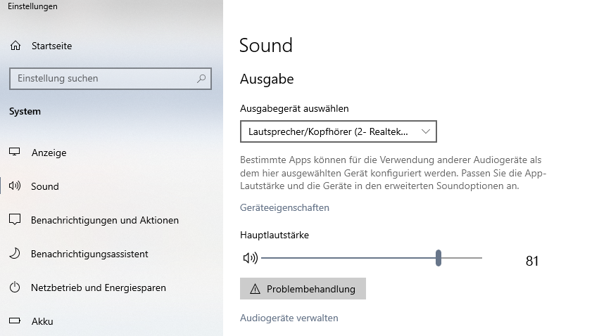

Wie kann ich denn das Wiedergabegerät ändern?
Bei Ausgabegeräten habe ich ledeglich den Monitor und Realkek Audio (oder so ähnlich) zur Auswahl.
Und dort habe ich keinen Sound mit diversen Kopfhörern

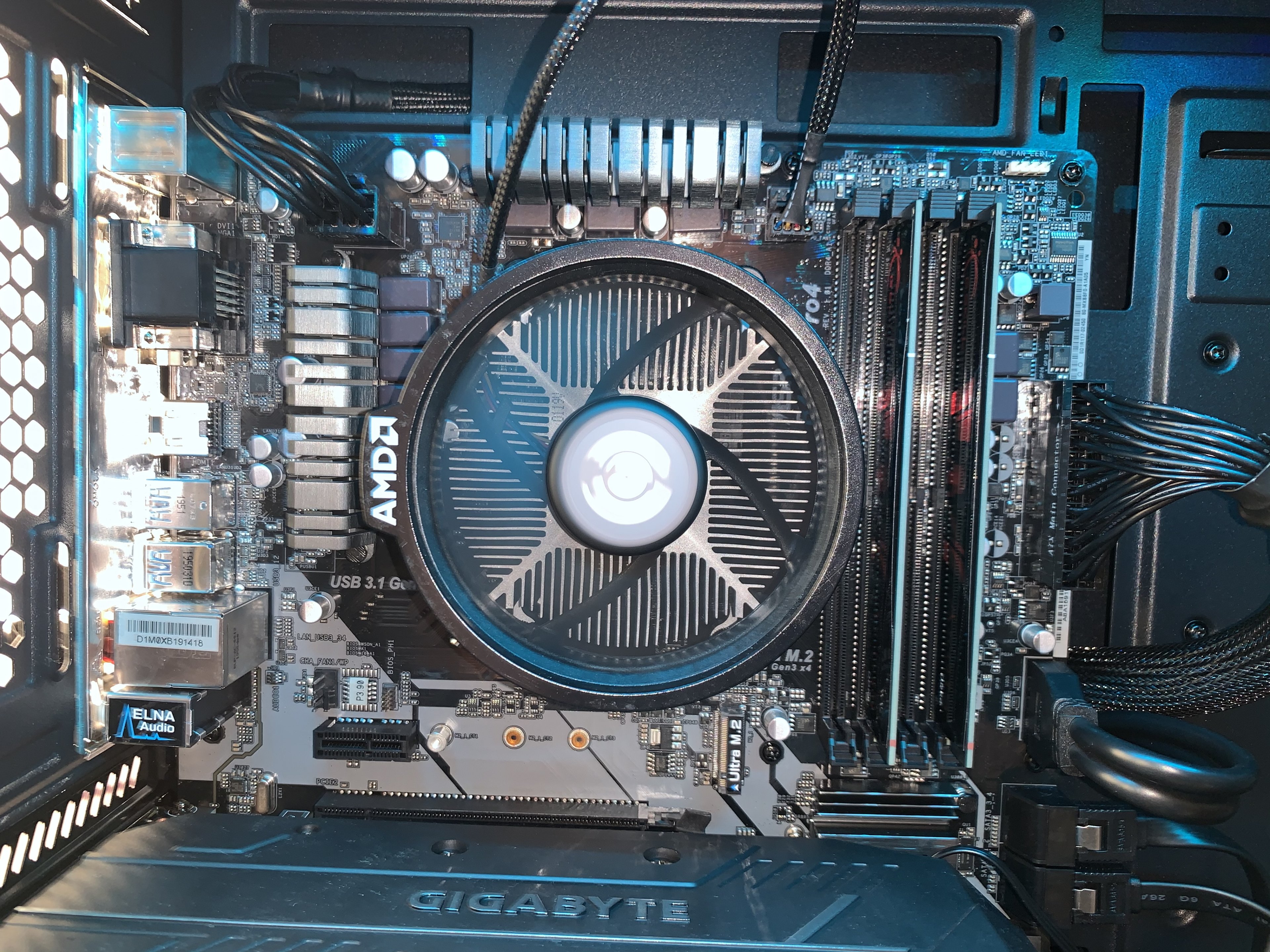

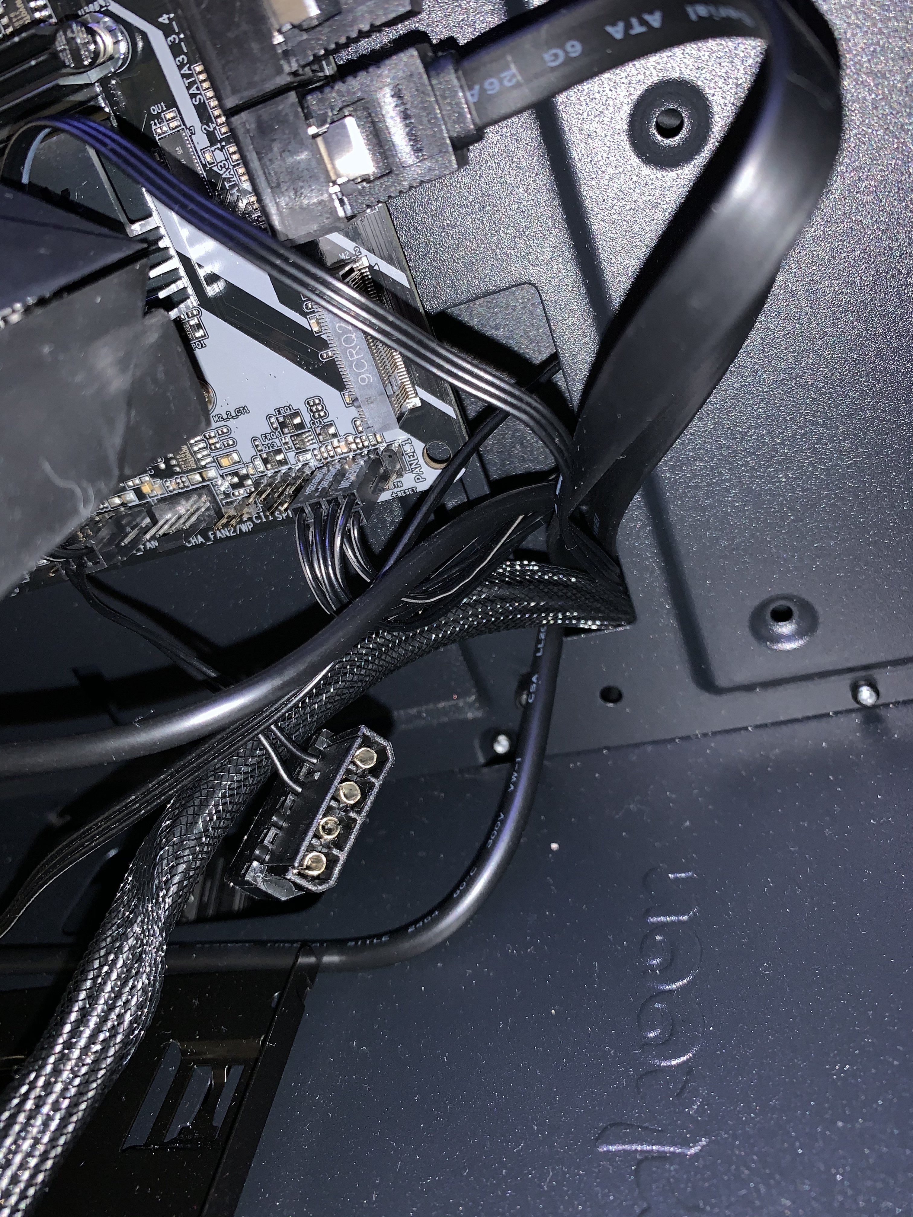

Kann gerne auch Fotos vom Mainboar direkt machen, bllt was falsch angeschlossen

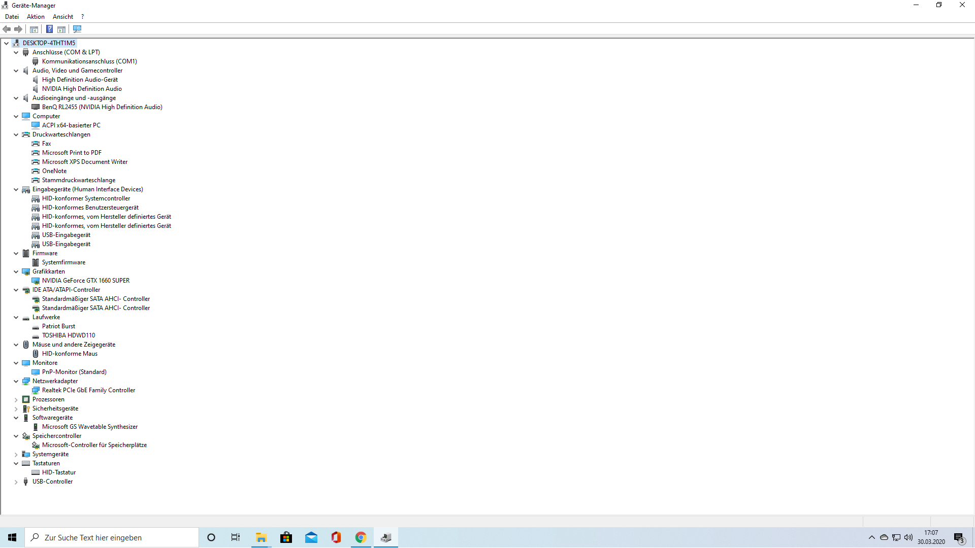

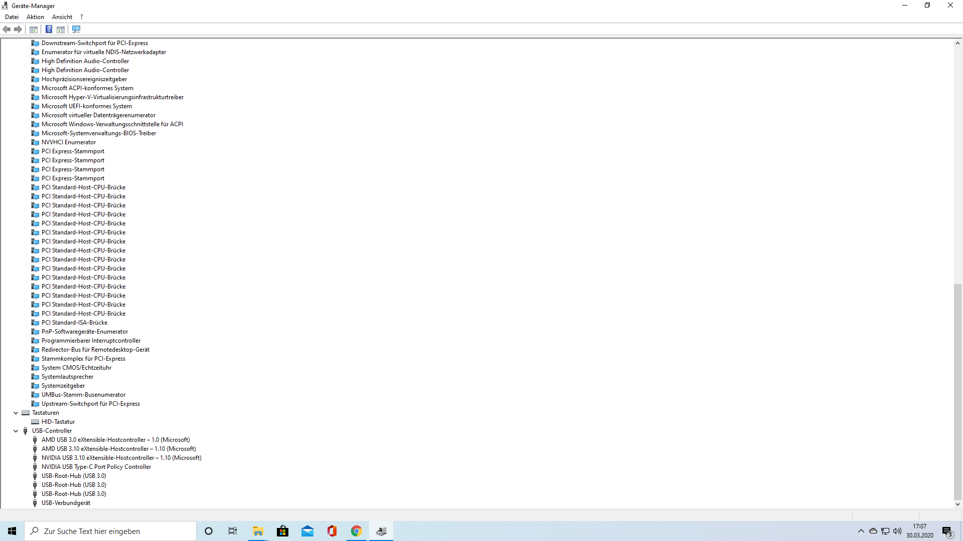

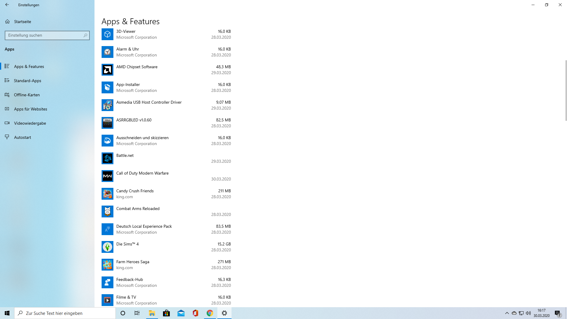

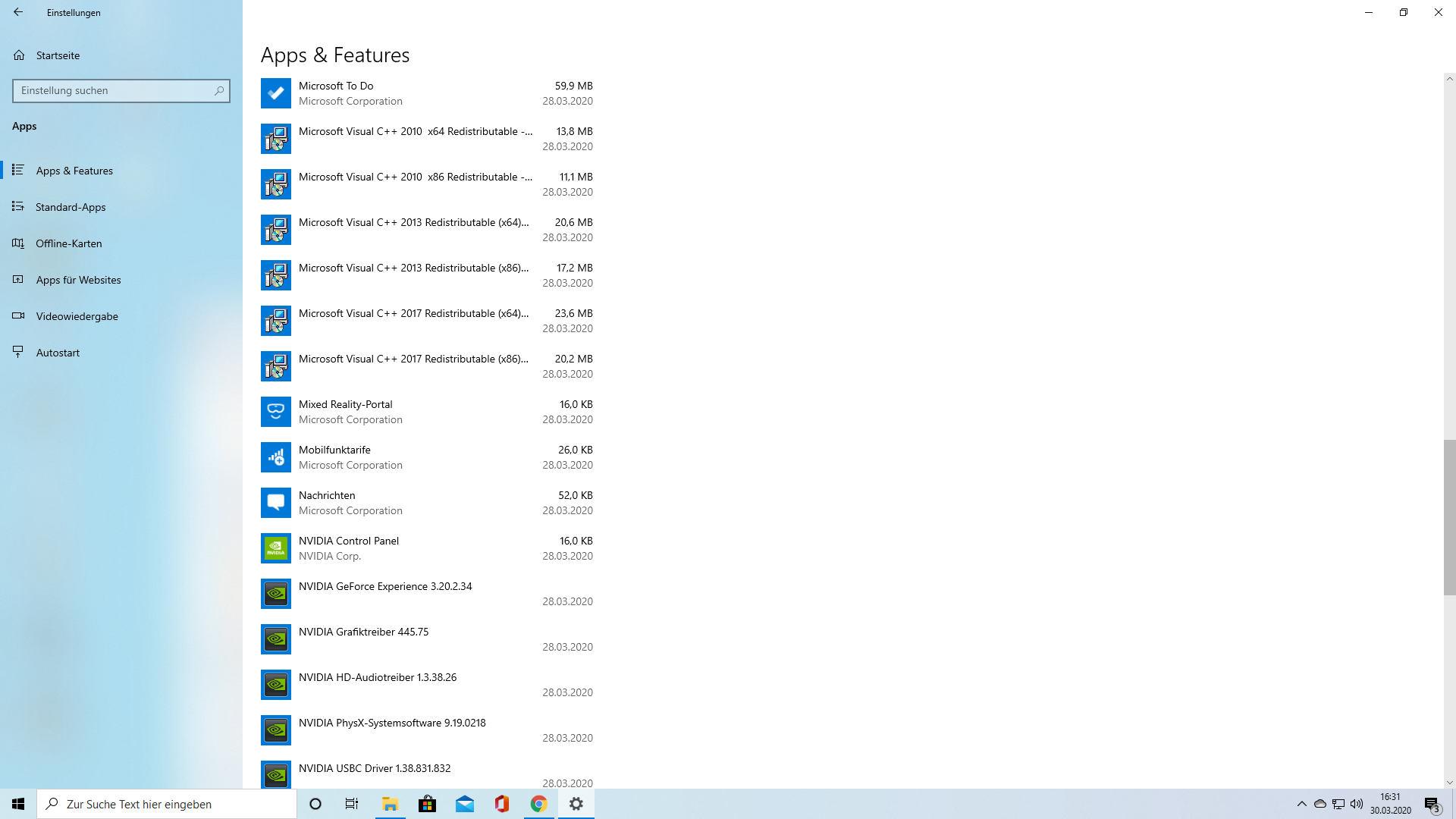

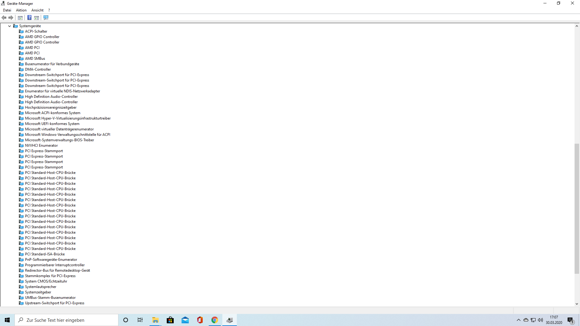

Der Sache mit den USB Anschlüssen müsstest du noch einmal nachgehen, kannst du vom Gerätemanager ein Bild machen?
ich hoffe man erkennt alles
