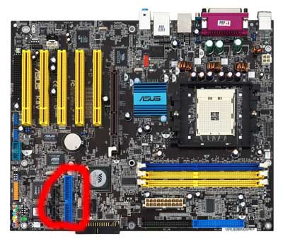

Danke schomal für eure hilfe nur komme nicht weiter was ihr schreib ;D, was ich noch wissen will wo stehle ich in Bios IDE das ich auch die dritte Platte laufen kann?? und schlisse ich die platte an dem Mainboard wo ich rot eingekreise
hab??

Ja genau da schliesst du die Platte an! Achte auf die Jumperung und darauf, dass der Controller auch aktiviert ist! Nach zurateziehung des Handbuches, sehe ich, dass du auch nix mehr einstellen musst! Der Controller müsste die Festplatte finden. Dann wird sie im Gerätemanager angezeigt, und dann nurnoch partitionieren/formatieren!
Edit:
Du mussst doch ins Bios! Sorry hatte ich überlesen! Handbuch Seite 4-24!
Unter Advanced/Onboard devices configuration musst du den Promise Controller auf "IDE operate mode" stellen!

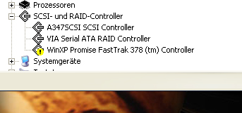

so hab jetzt alles so gemacht wie du geschrieben hast ..PC neu gestartet und denn Windows XP Promise FastTrak 378 Controller installiert nur leider findet der windows die platte nicht und bei Geräte-Manger bekomme gelben zeihen am dem Windows XP Promise FastTrak 378 Controller.. :( hab ich was vergessen??
