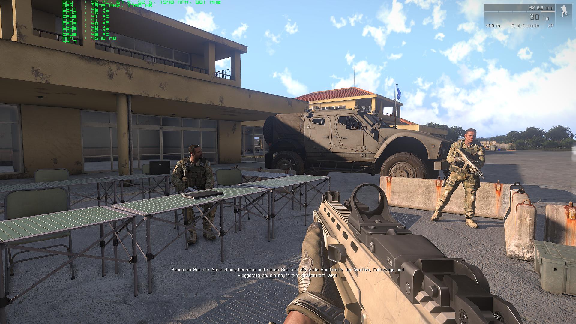

Ist spät.Hab wieder Müll geschrieben. Um das OSD vom Afterburner anzeigen zu können muss ich ja Riva Tuner installiert haben, habe ich. Wenn ich den Afterburner aber dann starte und er mir die Werte ONscreen anzeigen soll flackert immer ein kleiner grüner Strich auf der linken Seite. Ca 2cm breit. Und nein, die Graka läuft top.;)
Das auch mal schnell getestet.
Habe jetzt die Anzeige nicht geschoben,aber da flackert nix.
Schon seltsam das du da solche Probleme hast.
Genau so siehts auch bei mir aus, nur mit einem nervigen grün flackernden Strich auf der linken Seite.Wenn ich das Programm schließe ist es wieder weg.
Grad nochmal Fraps deinstalliert jetzt läuft es.:freak: Nur mit dem Tuner noch nicht weitergekommen.
