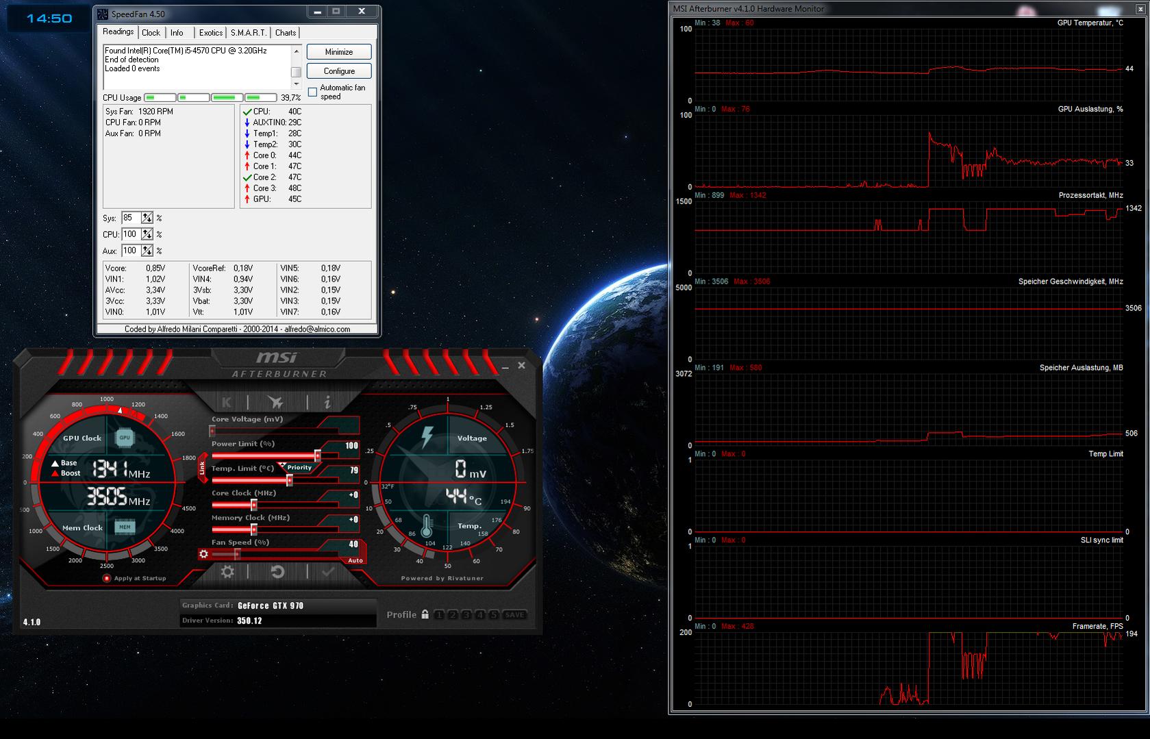

Und hier noch ein Bild während dem Spielen (Hab ein Screenshot gemacht und den 2ten Monitor ausgeschnitten)

Bestimmt irgendwelche tollen OC Funktionen im Afterburner angeklickt?
Ich hätte vielleicht noch erwähnen sollen das immer wenn ich Vsync aktiviere meine Grafikkarte immer auf 144FPS limitiert aber dann auf 72FPS. (Ja ich habe einen 144hz monitor)
Also an MSI afterburner habe ich nicht rumgespielt.
Und meine CPU auslastung liegt bei max 40-55% beim Spielen
