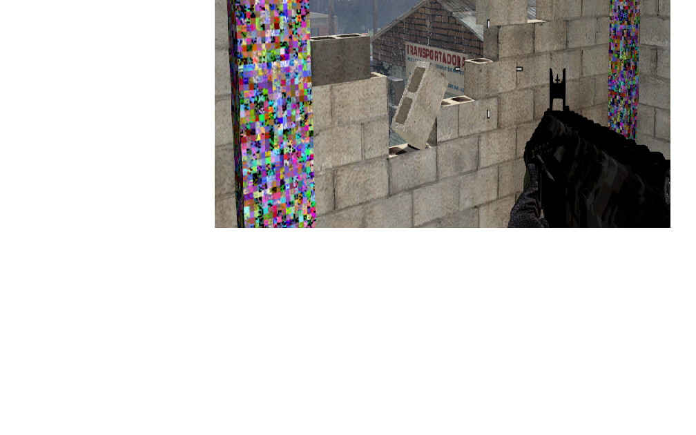

meine 5770 ist gerade auch abgeschmiert. allerdings hatte ich so nen blau-grauen screen der aus kleinen vierecken bestand... kein plan was da los ist
das ganze ist im normalen betrieb passiert, als ich gerade auf der computerbase unterwegs war !
so ha be gerade bei cod:mw 2 folgenden fehler gehabt......
die 5770 hatte zu dem zeitpunkt laut ccc 45 Grad.
hab das spiel dann noch mal neu gestartet und es kam der iw4mp.exe fehler
frage: ist die graka schrott ? oder kann das wirklich ein treiberproblem sein ?
diesen fehler habe ich jetzt jedoch das erste mal
gruß
der kloppfer
