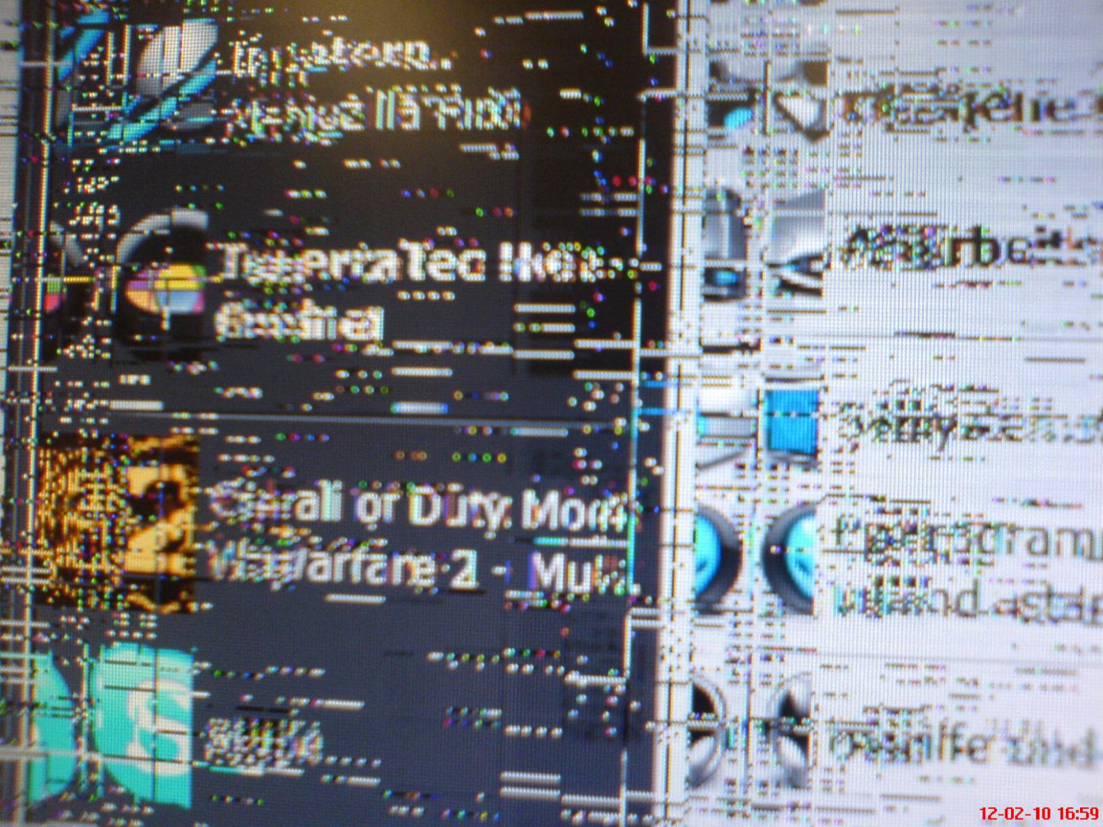

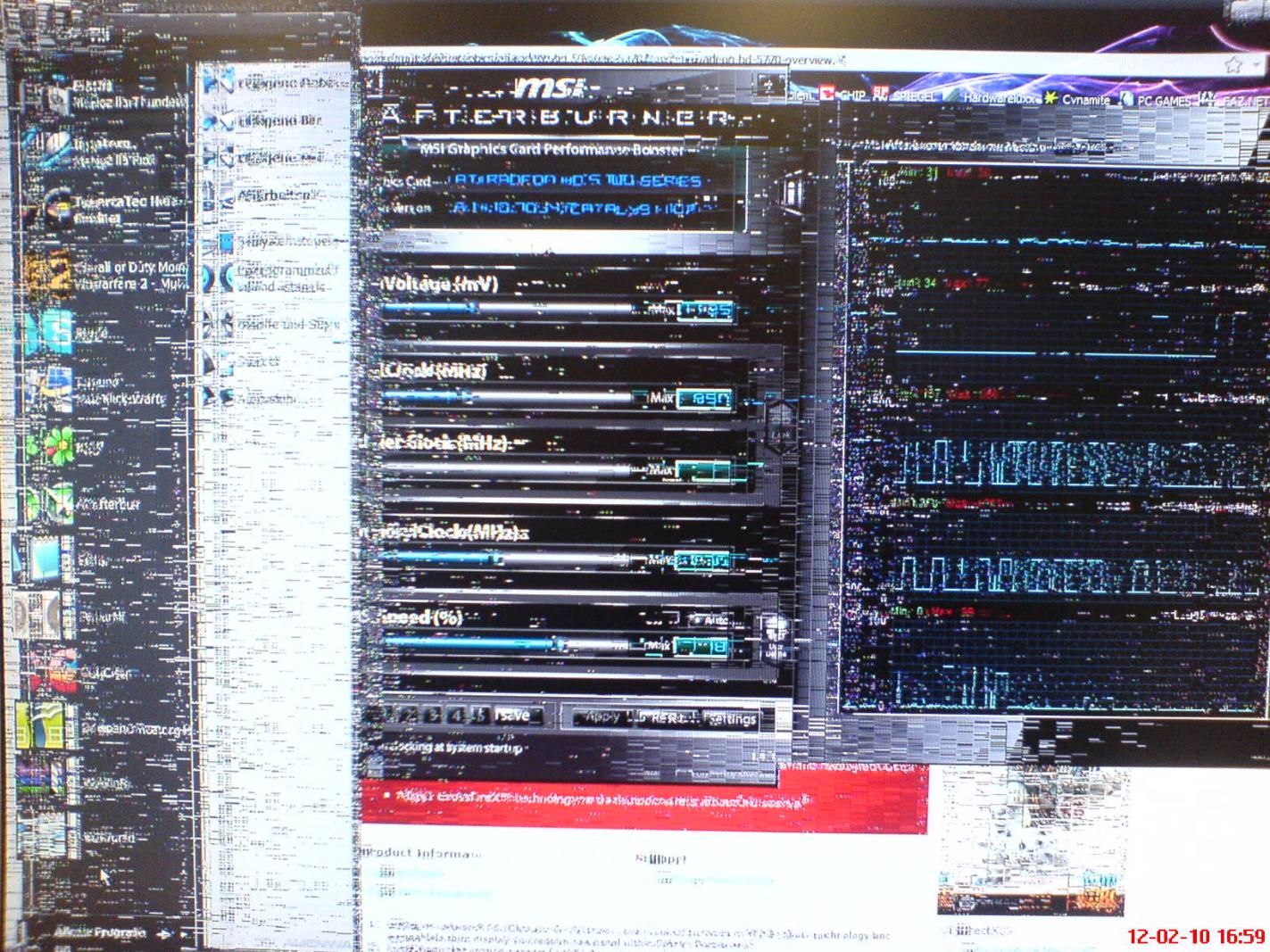

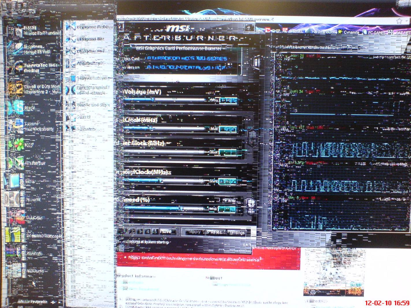

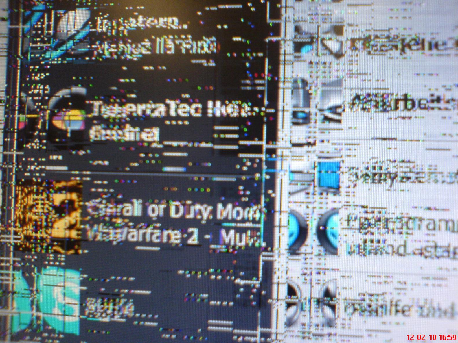

Hmm ... ich lehn mich mal weit aus dem Fenster:
Aber bei mir sah das komplett gleich aus, bei mir war aber der Converter vom Display defekt!
Wurde getauscht, und siehe da, hatte gefunzt!
M
MultiCulti
Jap, das Panel ist über nen sogenannten Converter angeschlossen, und der war bei meinem Monitor defekt, hat genau die selbigen "Streifchen" wie bei dir gegeben!
Drauf gekommen is der Techniker nur durch zufall, als er das Dritte mal die GrKa und des Zweite mal des Mainboard tauschte!
Also im endefekt war die GrKa und das MB gar nedda defekt ... aber wie gesagt, is nur´n gedanken Anstoß, da diese Converter eigentlich sehr selten sich verabschieden!
M
MultiCulti
am einfachsten, mit nem anderen Monitor testen, wenn da des selbige is, dann liegts nich am converter!
aber wenns ein RAM fehler der GrKa is, dan sinds meistens nur kleinere pixelfehler, oder bilddarstellungsfehler ....
aber wie gesagt, einfach mal nen anderen monitor anschließen!
M
MultiCulti
Anfangs war es immer, dann hab ich sogar mal ne zeit crysis gezockt ohne, beim näxten start wars aber wieder da ... also, ein kommen und gehen!
M
MultiCulti
ne gar nix, nix heiß oder dergleichen!
genau wie deiner ... ich schau dann mal, ob ich noch fotos davon wo gespeichert habe!
wenn du nen Screenshot davon machst, siehst die Fehler danach auf dem Pic aber nicht, oder?
