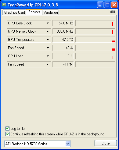

Ich finde, dass hört sich an, als würde deine Graka manchmal nicht hochtakten.
Lass GPU-Z laufen und lad das Ergebnis hoch.

Werde ich heute Abend mal nachschauen bzw. mit GPU-Z testen und falls erforderlich einen Screen hochladen.

2. Du kannst es auch so(unten die 2Häckchen dran und dann spielen gehn):http://gpuz.techpowerup.com/10/02/16/e6x.png

# Nachdem ich GPU-Z installiert habe, kam sie dort im Bus Interface mit @ x8 2.0 hoch, was ja an sich schon mal nicht so schlecht ist (obwohl @ x16 2.0 möglich sein sollten).
# Ich habe dann den MB-Stromanschluss von 20 auf 24 Pole gewechselt (natürlich vorher alles vom Netz genommen, geerdet etc. pp), der 4-polige Zusatzstecker vom Netzteil war vorher nicht eingesteckt. Danach kam die Grafikkarte wieder nur mit einer Lane hoch ( @ x1 2.0). Nachdem ich das wieder rückgängig gemacht habe, waren es wieder 8 Lanes.
# Ich habe dann ein wenig ohne Probleme spielen können. Nach einem späteren Neustart des Rechners stand das Bus Interface bei GPU-Z wieder auf @ x1?!
# Heute Morgen habe ich den Computer wieder gestartet und siehe da: @ x8 (langsam wirds lustig). Dann einen PerformanceTest gemacht, Rechner neu gestartet und? Wieder @ x1.
Hab echt keinen Plan was ich machen soll.

Also ich habe das jetzt mal verifiziert:
Die Grafik-Karte kommt nur mit 1 PCI-Lane hoch, wenn ich einen Reset des Systems ausführe (z.B. über Windows->Neustart).
Nach einem kompletten Neustart (Herunterfahren, kurz warten, Hochfahren) kommt die die 5770 mit 8 Lanes hoch (jedoch nie mit 16).
Ist das eher ein Vista Problem?
@Scout: Ich bin nicht so tief drin in der Materie, dass ich mir so einen BIOS-Flash der GraKa zutraue. Desweiteren erlischt damit ja die Garantie.
@Toxicity: Die Treiber habe ich heute auf 10.2 aktualisiert, jedoch ohne Auswirkung.
Das BIOS meines MB läuft noch auf Version 1.0 (MSI P55-CD53), meint Ihr ein BIOS-Flash auf die aktuelle 1.6 Version könnte helfen?

@falkboett: Danke für deinen guten Hinweis. Habe heute die Wärmeleitpaste erneuert. Es hat gute 5 Grad weniger Hitze gebracht. Muss schon sagen, die alte Wärmeleitpaste war sehr sparsam aufgetragen und lag nicht ganz dicht zwischen dem Kühlkörper und GPU.
Jetzt wird der GPU ca. 70 Grad warm bei Anno1404 AA2 AF2.
Es hat sich anscheinend auch was beim neuen Treiber 10.2 verändert. Jetzt wird die Temp. über 82 Grad durch höhere Drehzahl vom Lüfter verhindert. Also wieder bei Anno1404 AA8 AF8 nur bis 82 °C. Früher führte die Erreichung von 84 bis 86 °C immer zum Absturz (farbige senkrechte Streifen). Mit 10.2 geht auch der Bildschirm ordentlich in Standby - war früher nicht der Fall. Somit sind meine Probleme aus der Welt geschaffen. Freude !!!
Hi alle, hier noch die versprochene Antwort vom XFX-Support zum Thema "kleine Streifen über den Monitor", siehe auch Bilder von night-ger.
Im Kern die übliche Aussage" wir arbeiten mit ATI dran".
Bei mir funktionieren allerdings die aktuellen Treiber 10.2 derzeit ohne (!) Probleme, dies scheint also dann doch in der Tat , wie überall vermutet, auf die scheinbar noch nicht optimalen Treiber zurück zu führen zu sein.
