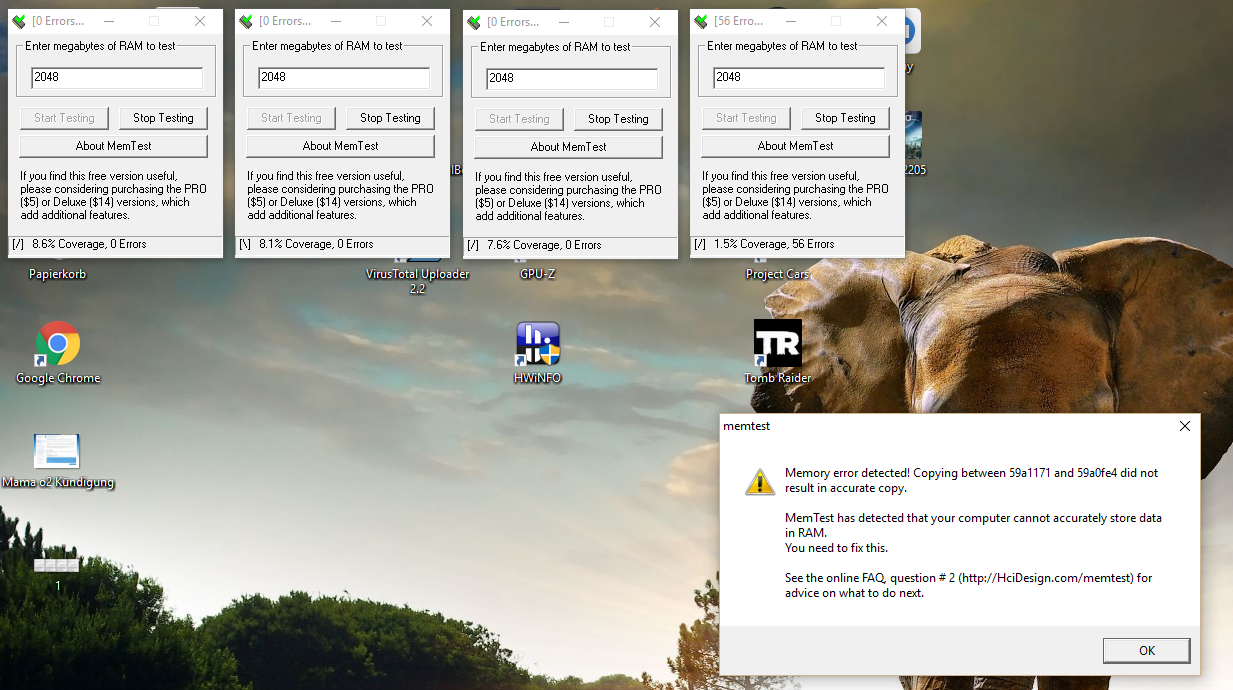

Nach Umrüstung des Kits auf die 16GB habe ich die Timings von der HP übernommen und die 2400 MHz eingestellt. Damit kam es aber sporadisch zu Softwareabstürzen (Logitech Gaming Software, Chrome...). Der erste Memtest verabschiedete sich dann bereits mit einem Bluescreen "System_Service_Excpetion". Nach dem Neustart habe ich Memtest erneut gestartet und ab etwa 0,5% Fortschritt ständig Fehlermeldungen bekommen. Daraufhin habe ich auch das OC der CPU weggenommen und nur noch den Speicher auf den 2400MHz belassen. Das selbe Spiel von vorne mit etlichen Fehlermeldungen.
Als letztes habe ich nun auch noch die 2400 MHz auf 1333 MHz reduziert und Memtest erneut gestartet. Aktuell ist es da bei 50% ohne Fehler. Muss ich davon ausgehen, dass der RAM Probleme hat die 2400 MHz zu schaffen oder wo liegt mein Fehler. Kann es am Board aufgrund von Inkompatibilität zum RAM liegen? Ich hätte schon gerne auch eine höhere Frequenz als die 1333 MHz, wenn ich mir RAM mit diesen Spezifikationen kaufe. Aktuell kann ich den RAM noch zurückgeben, sofern damit ein Fehler vorliegt. Ich bitte um eure Hilfe und hoffe nicht den 1000. Thread zu diesem Thema geöffnet zu haben :)

Als Memtest würde ich auch nicht den unter Windows benutzen/ laufen lassen wollen, sondern z.B. http://www.memtest86.com/ benutzen wollen.

Der Sweatpoint scheint bei mir 2133 MHz zu sein. Bei 2400 MHz bekomme ich bei Memtest kurz nach Start sofort etliche Fehlermeldungen egal ob mit höherer Spannung für den RAM (1,66V) Vtt (1,08V) und IMC (0,96V) oder nicht. 2133 hingegen lief jetzt zumindest über 30 Min ohne Fehler ohne höherere Spannungen. Teste es jetzt mal mit 1,5V RAM Spannung wäre ja ganz lässig wenn ich da weniger anlegen müsste
