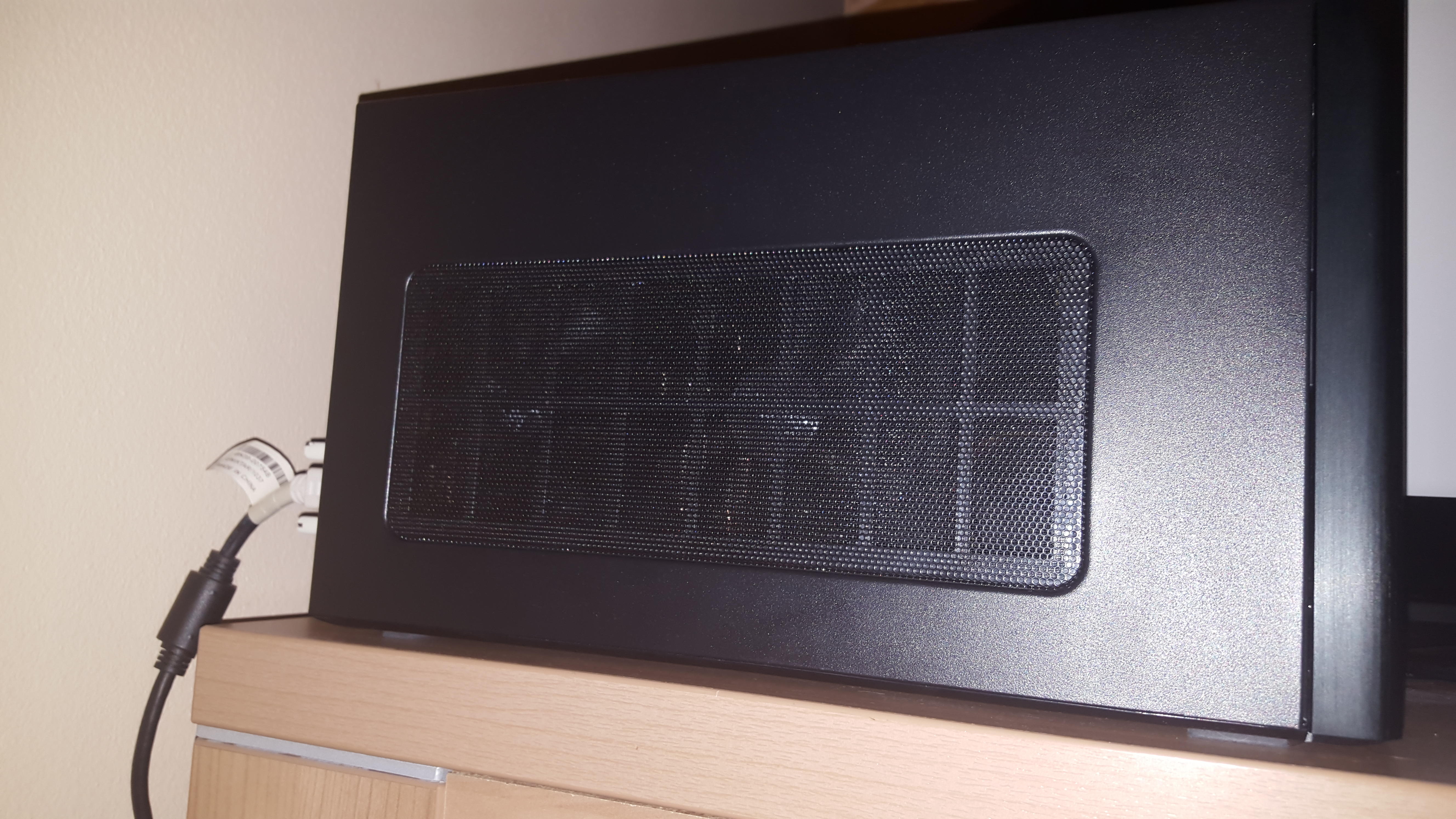

Festplatten sind bei ca 30 Grad, die CPU (direkt neben der GPU) hat beispielsweiße in Witcher 3 ca 55 Grad. Von daher sollte der Airflow eigentlich ausreichend sein. Im Node 304 kann die Grafikkarte sogar Luft von außen ansaugen, besser geht es ja eigentlich kaum, oder?

M6500 schrieb:
Hm, also die kleine Öffnung für große Grakas, finde das etwas knapp...
Nein, es gibt eine große Öffnung:
