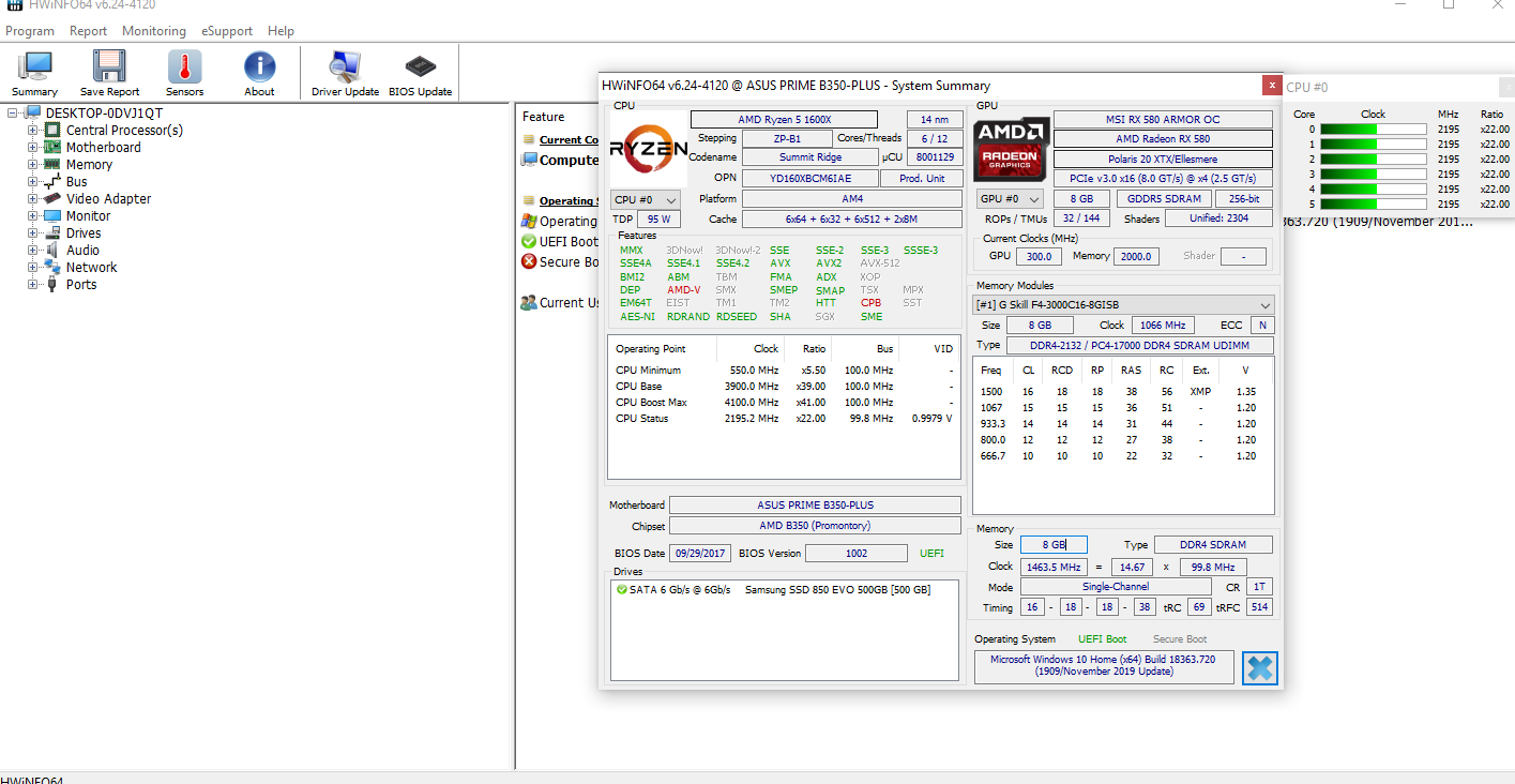

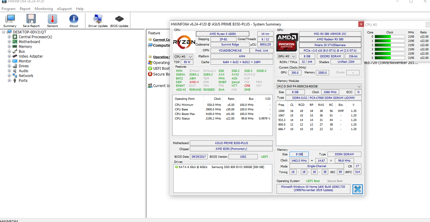

wie schon gesagt bitte die komplette hardware möglichst präzise auflisten. gerade beim NT (netzteil) die genaue modellbezeichnung und nicht nur "500W". vllt auch mal HWiNFO runterladen und nen screenshot von der "System Summary" machen, die zeigt so ziemlich alles außer dem NT an. dafür muss man die kiste aufmachen und gucken was draufsteht.
@flammeritter:
bitte noch angaben zum NT liefern.
der RAM steckt in den falschen slots (siehe MB-handbuch) und das XMP-profil (nennt sich bei ASUS DOCP) hast du auch nicht geladen.

sieht man daran dass der RAM nur mit 2133 statt 3000 und im singlechannel läuft. den bei "Clock" unter "Memory" angezeigten wert verdoppeln wegen Double Data Rate.
Docp hab ich jetzt mal geladen, beim RAM habe ich theoretisch noch 2 weitere slots, aber spielt das so ne große Rolle auf welchen Plätzen sie stecken?

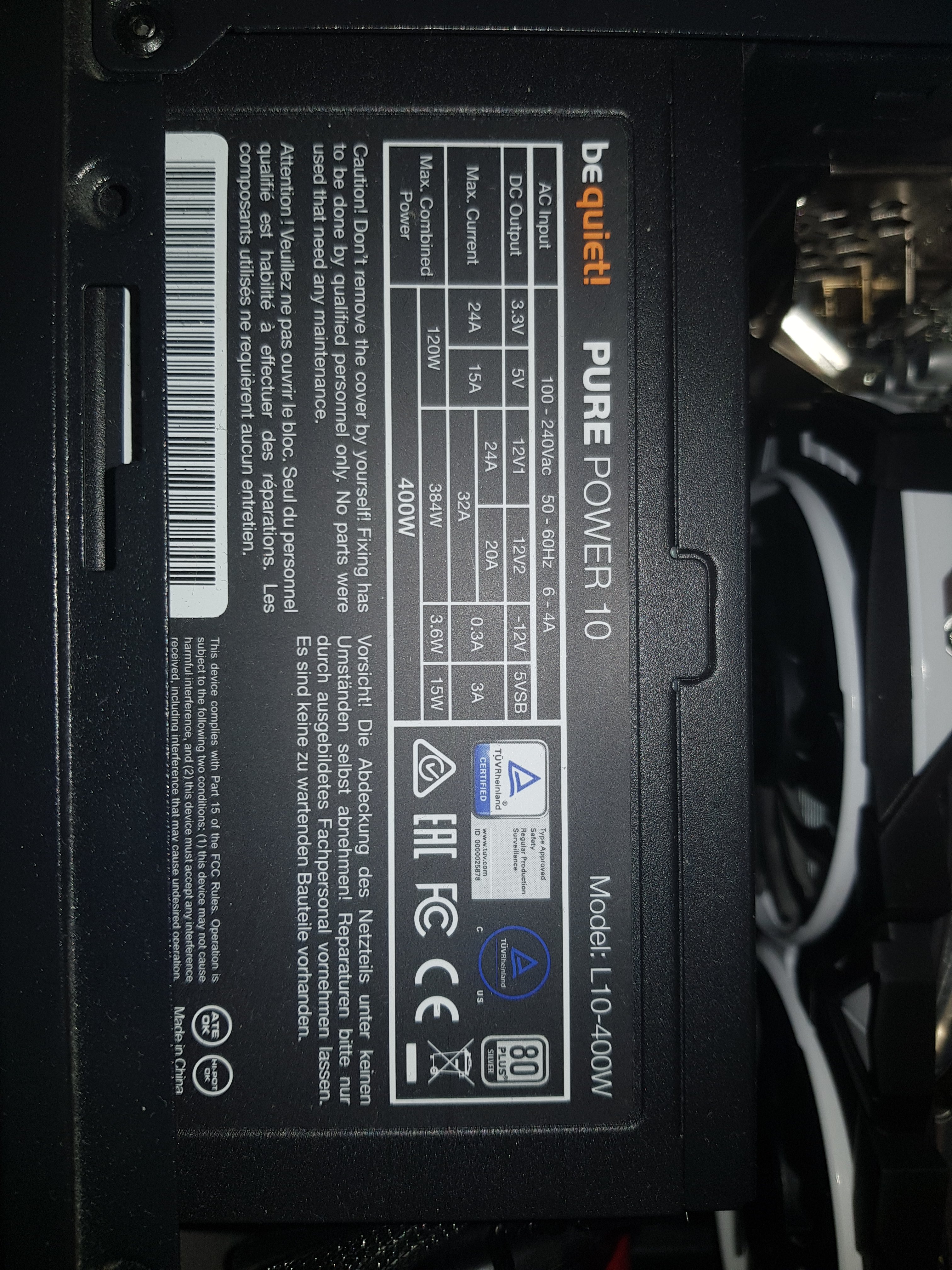

@flammeritter:
das PP10 ist ordentlich.

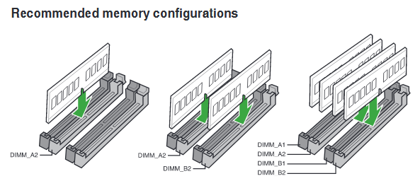

ja, spielt ne große rolle. bei AM4 gibt es zwei speicherkanäle, bei MBs mit 4 riegeln gibt es pro kanal zwei slots. aktuell stecken bei dir beide riegel im gleiche kanal, dementsprechend nutzt du single- und nicht dualchannel. kostet im CPU-limit richtig leistung.

Nein, eben nicht, das hätte mich ja stutzig gemacht. es hat vor ungefähr einem Monat begonnen sich zu verschlechtern, habe ihn jetzt mal kurz etwas demontiert und gesäubert, ebenso den ram umgesteckt, weiß nur net ob es richtig umgesteckt wurde, kannst du das HWinfo sehen? habe nämlich 2 schwarze und 2 graue slots, habe dir mal nen neuen screenshot gemacht
@flammeritter:
nun, da steht immer noch "Single-Channel". aktuell scheint auch nur ein riegel erkannt zu werden (Memory -> Size -> 8GB, da stand vorher 16GB). einer scheint nicht richtig zu stecken.
in welchen slots steckt der?
arbeite mal bitte die in #3 verlinkte anleitung durch.

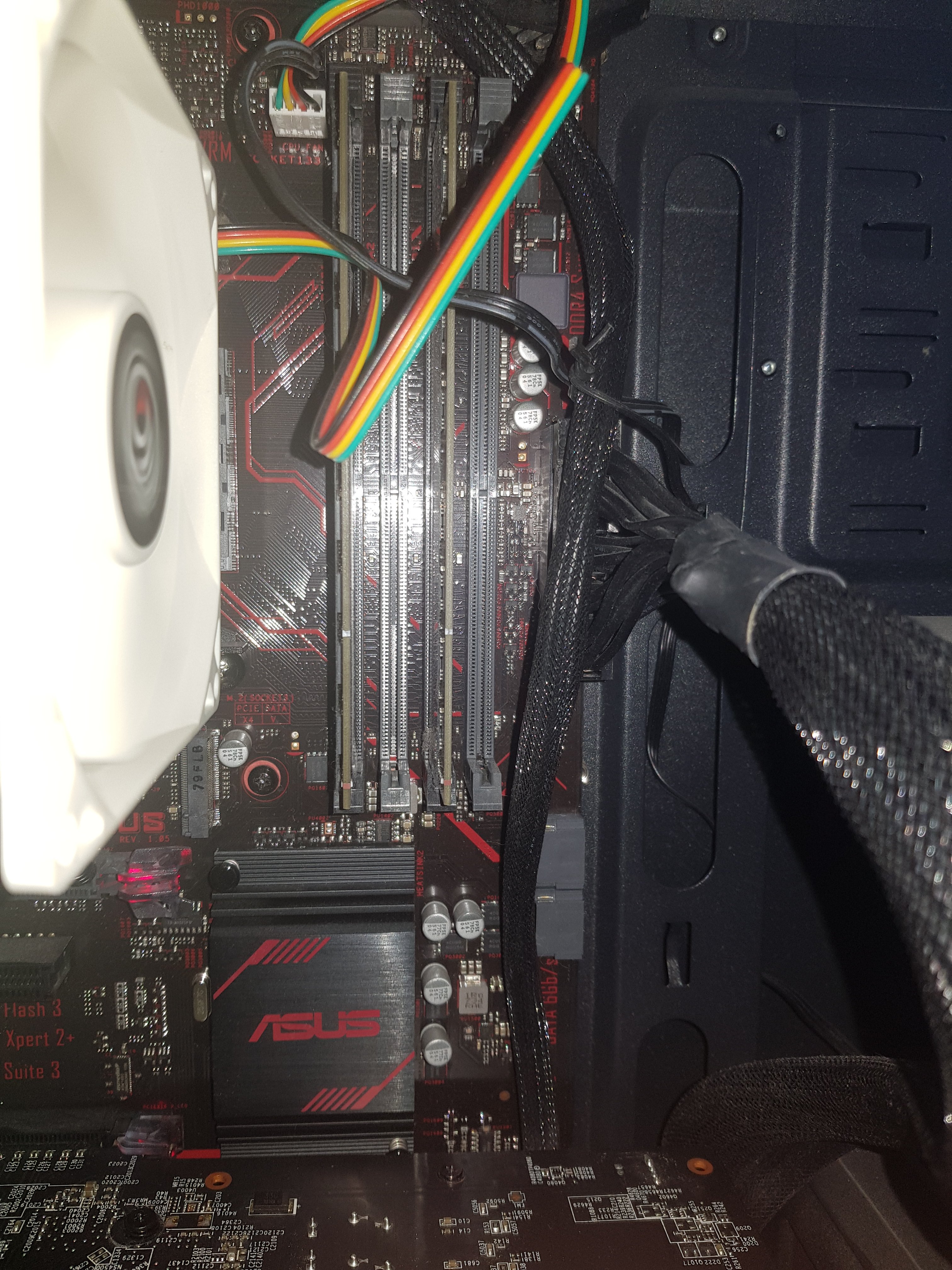

Hier ein Foto, so steckt es gerade drinnen, davor waren es die 2 ganz rechts
So, der hat net richtig gesteckt, jetzt ist es auf dual channel
