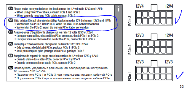

Lvca schrieb:
-750 Watt be quiet! Straight Power 11
Lvca schrieb:
12GB Sapphire Radeon RX 6700 XT Nitro+
Nimm zwei Kabel für die Stromversorgung der Grafikkarte,
jeweils ein Kabel an PCIe1 und PCIe3 am Netzteil.
Wenn du nur das Doppelkabel (Y) nutzt, musst du an PCIe2 am Netzteil mit diesem.
Hey, danke. Habe ich aber leider schon so gemacht. Grüße :/

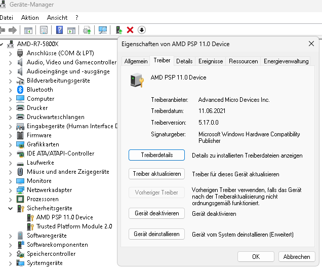

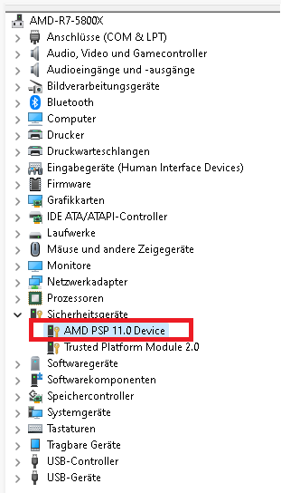

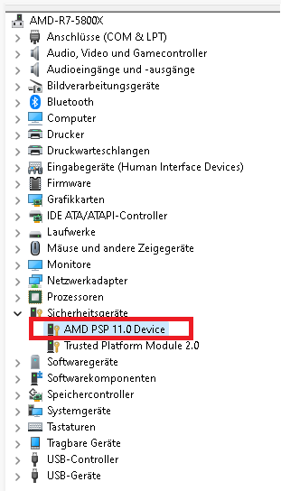

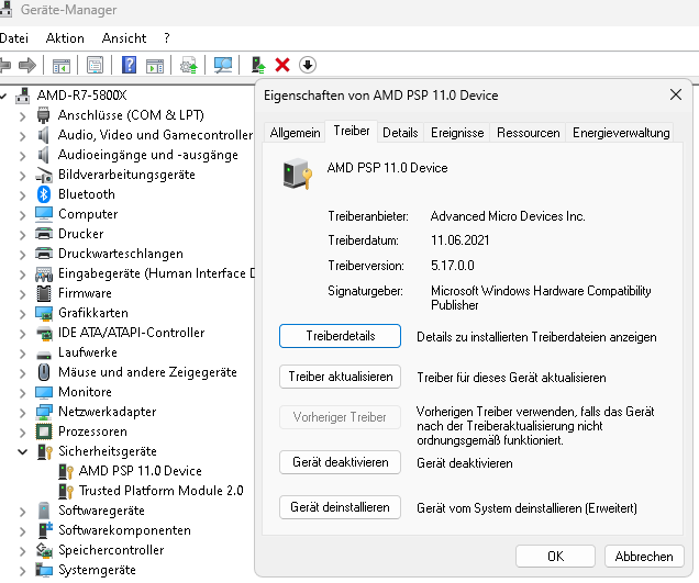

Hä, what.
Was ist mit dem Bild vom Gerätemanger, da fehlt doch nichts?
Alles vorhanden, gut ist's , falsche Treiber können es keine sein, wenn alles ok ist im Gerätemanager🤷‍♂️

Nickel schrieb:
Was ist mit dem Bild vom Gerätemanger, da fehlt doch nicht?
Das habe ich erst drin wenn der AMD Chipsatz Treiber installiert ist.

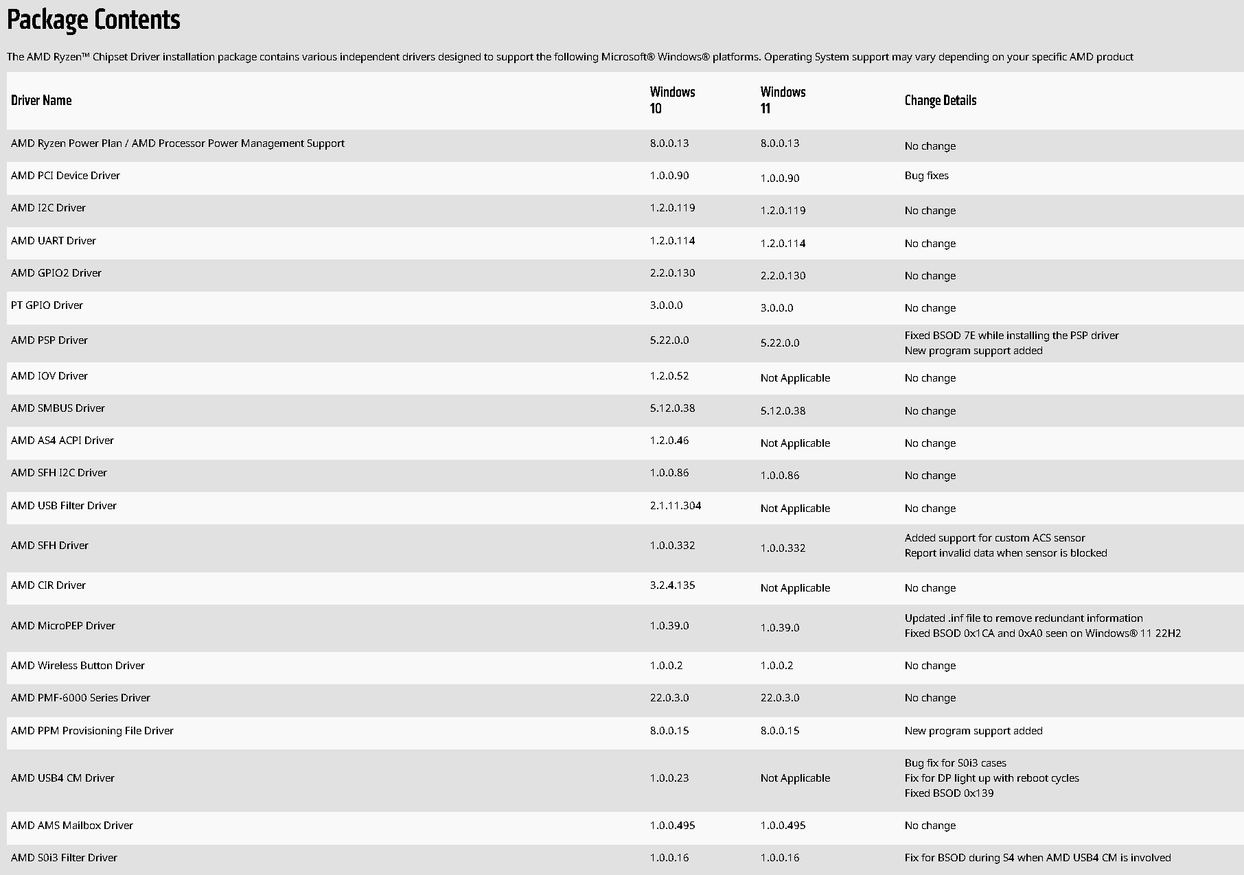

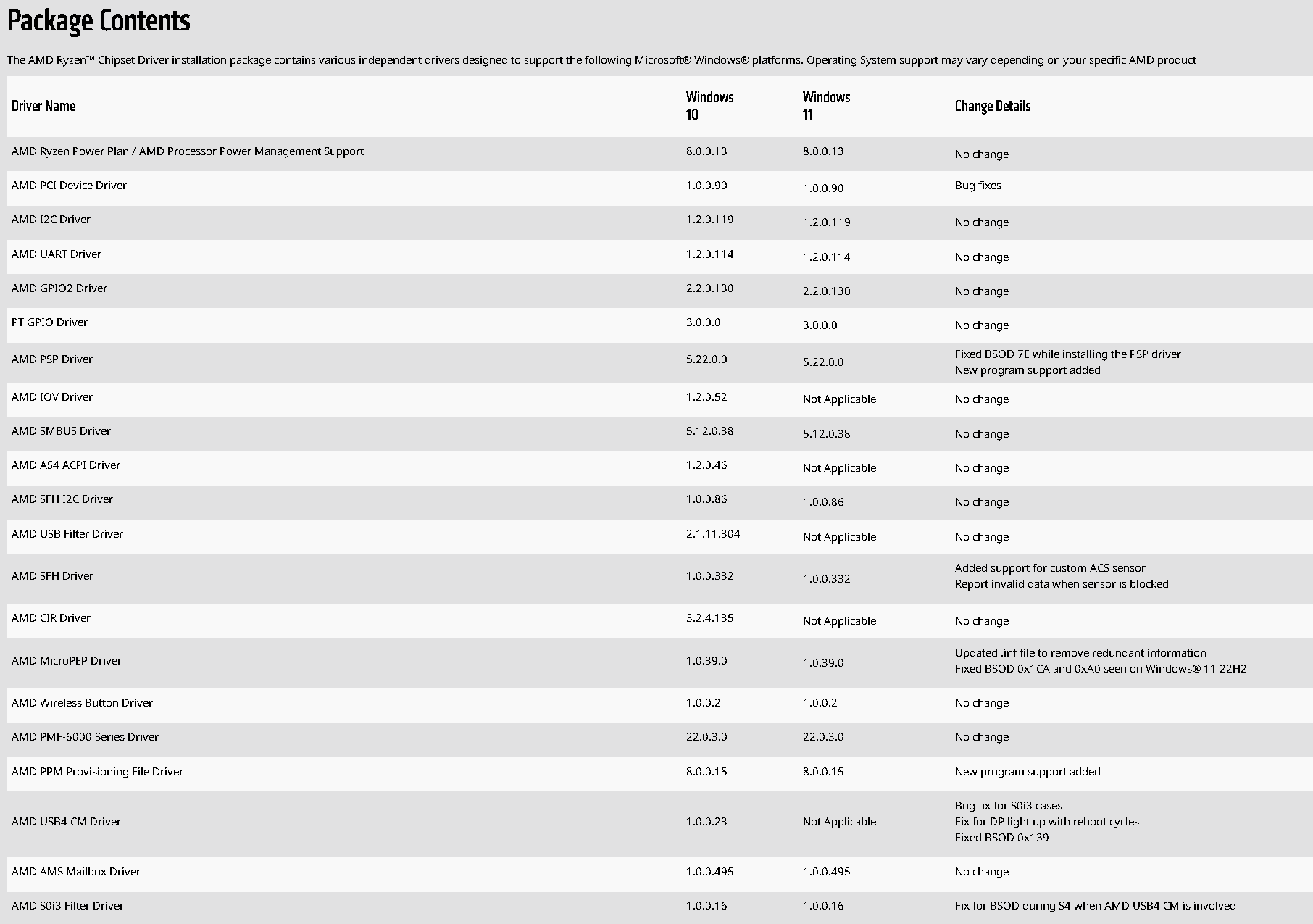

Nickel schrieb:
Hab extra noch geschrieben, nach Windows Update bzw. optionale Updates (Treiber)
Windows bringt schon ein paar mit aber meistens veraltet, kann man gut an der Versionsnummer sehen. Der von mir markierte PSP Treiber z.B. hat bei den optionalen Windows Updates immer eine viel niedrigere Versionsnummer. Und aus der Liste von AMD sind auch nicht alle Treiber beim Win Update dabei.1670286116725.png
Gerade wenn man sich die Bugfixes anschaut was gerade BSOD angeht sollte man shon den original Treiber verwenden.
