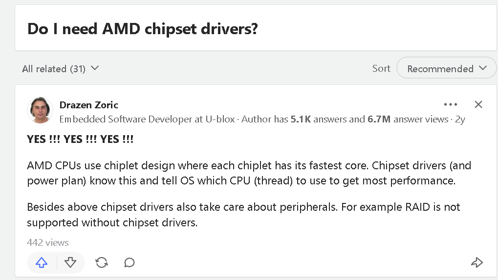

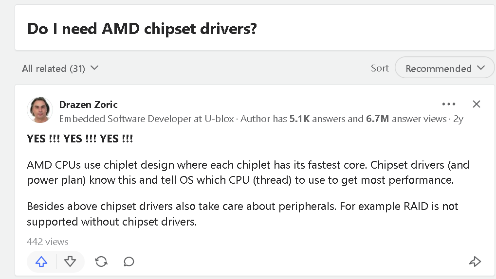

Hier nur mal ein paar Antworten auf die Frage ob man den Chipset Treiber installieren sollte oder nicht.
https://www.quora.com/Do-I-need-AMD-chipset-drivers
Mal ein wichtiger Teil übersetzt:
Da die Chipsatztreiber festlegen, wie die verschiedenen Komponenten und Peripheriegeräte miteinander kommunizieren, darunter die zusätzlichen PCIe-Lanes, Speichergeräte, externe Anschlüsse wie USB-Steckplätze und viele andere Peripheriegeräte, enthält jedes neue Update des Herstellers Verbesserungen und Korrekturen.
Daher wird empfohlen, den Chipsatztreiber zu installieren bzw. zu aktualisieren, damit Ihr Gerät noch effizienter arbeitet als zuvor.
Übersetzt mit www.DeepL.com/Translator (kostenlose Version)

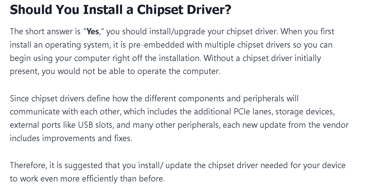

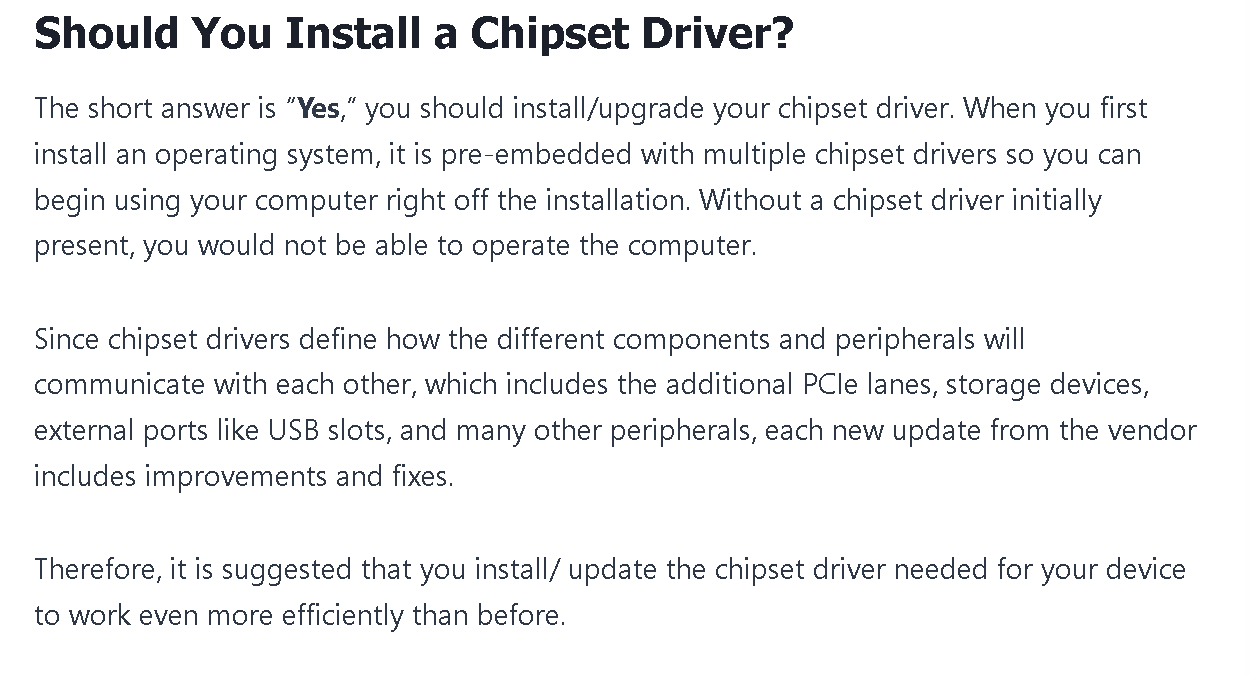

https://www.itechtics.com/chipset-drivers/
Man brauchte den Treiber nicht installieren wenn MS alle Daten und Spezifikationen der Geräte, CPU und alles vom MB, hätte aber die haben einen universellen Treiber. So wie z. B. bei Samsung SSDs, da muss man ja auch einen Treiber installieren damit die SSD die volle Leistungsfähigkeit hat. Mit dem NVMe Treiber von Windows haben viel Probleme mit der SSD.
MS könnte ja alle Treiber von den Herstellern übernehmen aber ich glaube dann würde Windows 1TB brauchen.

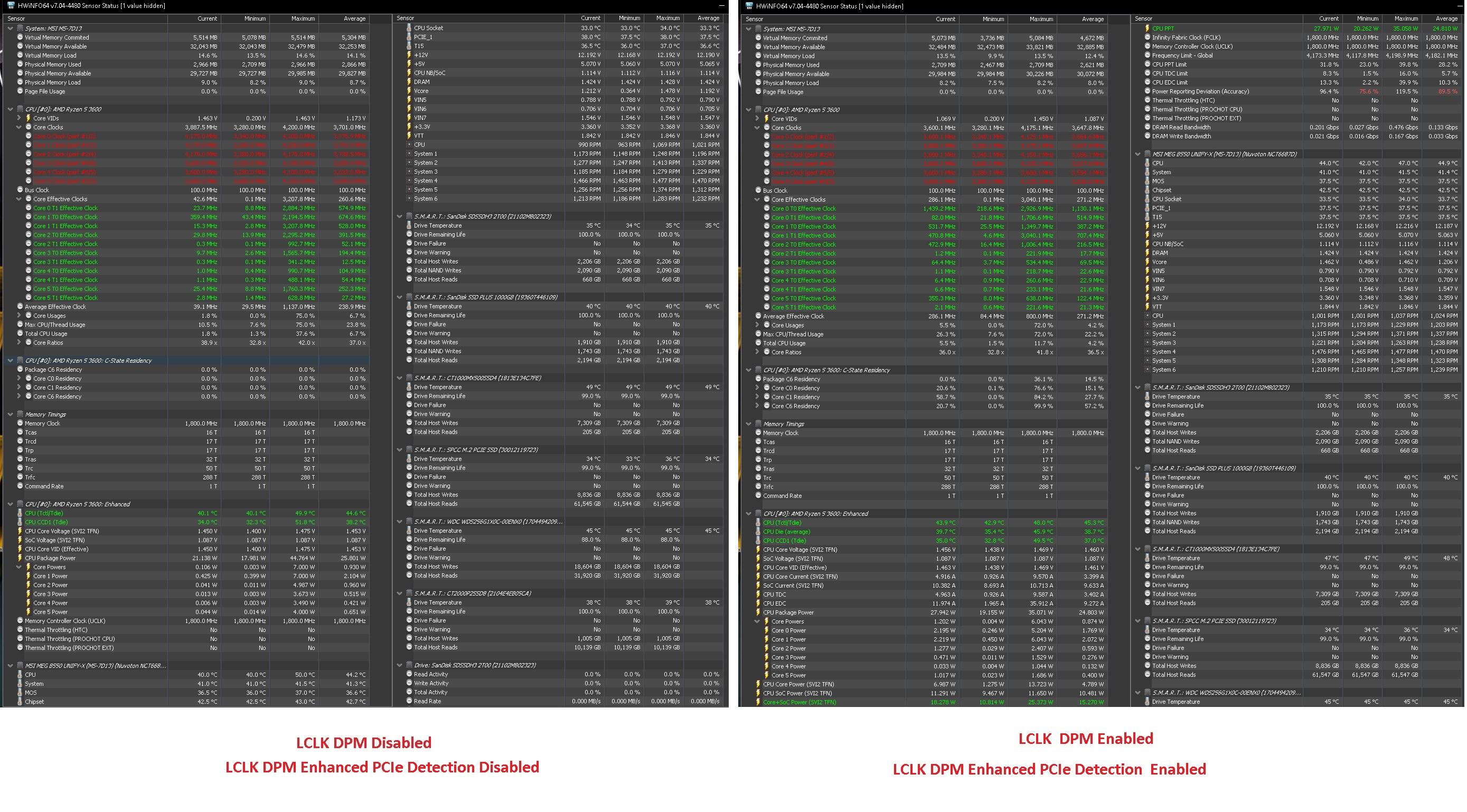

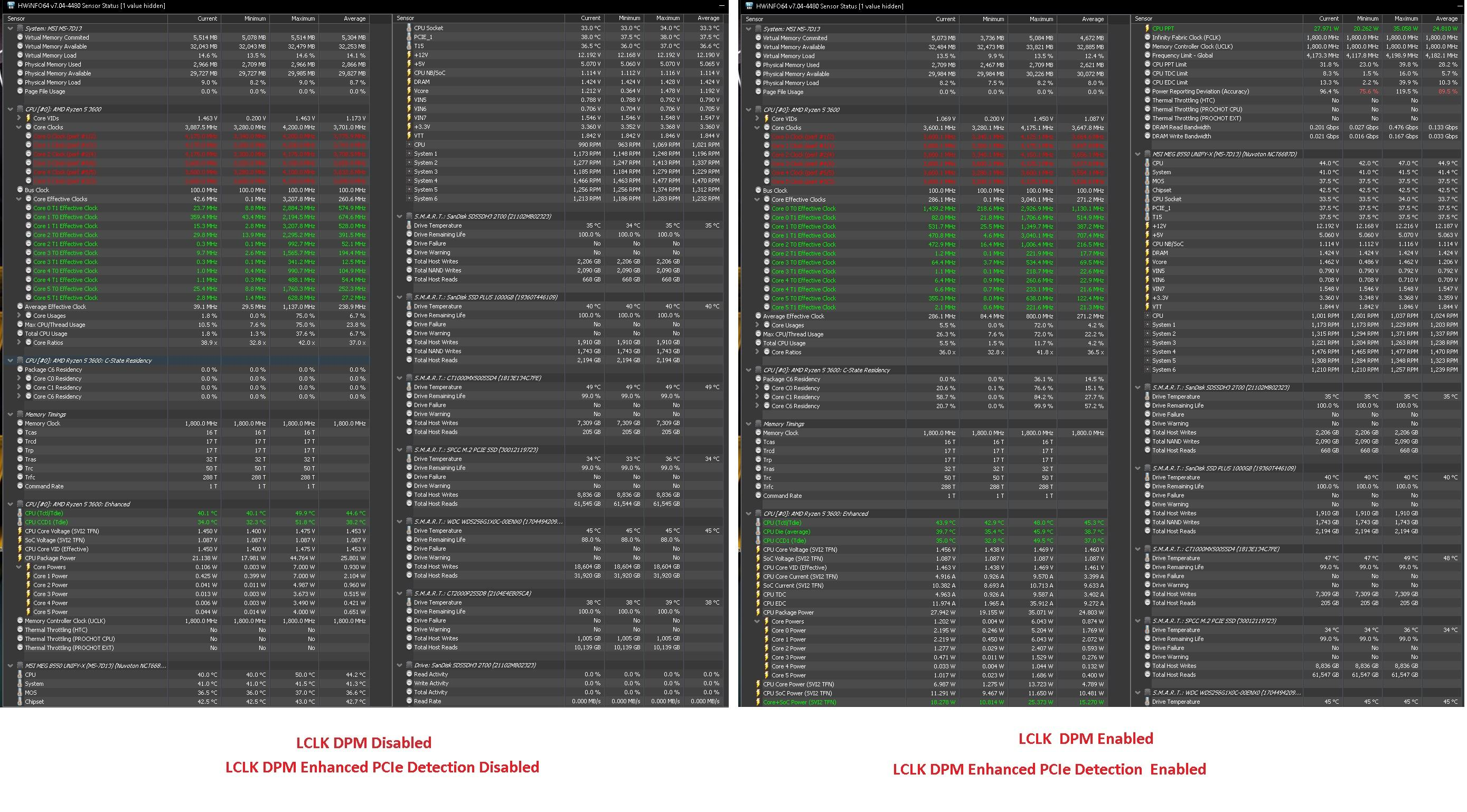

@Nickel
Fällt dir hier bei dem Vergleich was auf?
Links ist kein, zusätzlich zur LCLK Einstellung, Chipset Treiber installiert und rechts schon.
Da fehlen links ein paar Sensoren die leider vom MS Standard Treiber nicht erkannt werden.
Die Einstellung für die Stromversorgung macht es da nicht besser aber es ist mit LCLK ein stabileres System.
Reaktionen: cosmo45
