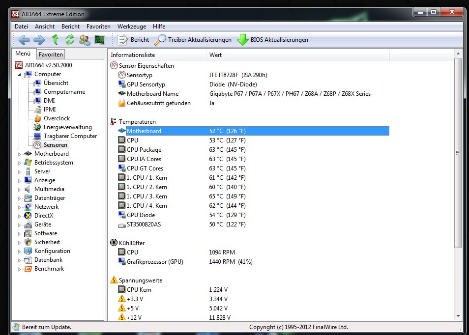

Nun sind Temperaturen aufgetreten was die Festplatte angeht von 50°C und Mainboard Temperaturen von 52°C seht selbst im anhang.

Hast Du evtl. CPU bzw GPU übertaktet?
Falls der Screenshot dein System bei 4 Ghz und Volllast repräsentiert, ist alles in Ordnung.
Ansonsten ist Speedstep aus - ohne läuft das System immer bei vollen Ghz und hohem VCore...

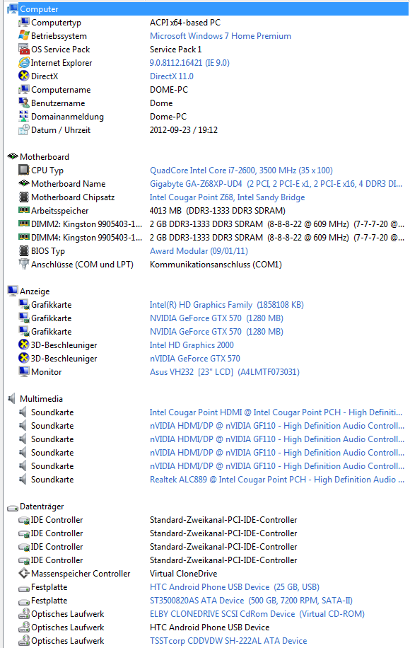

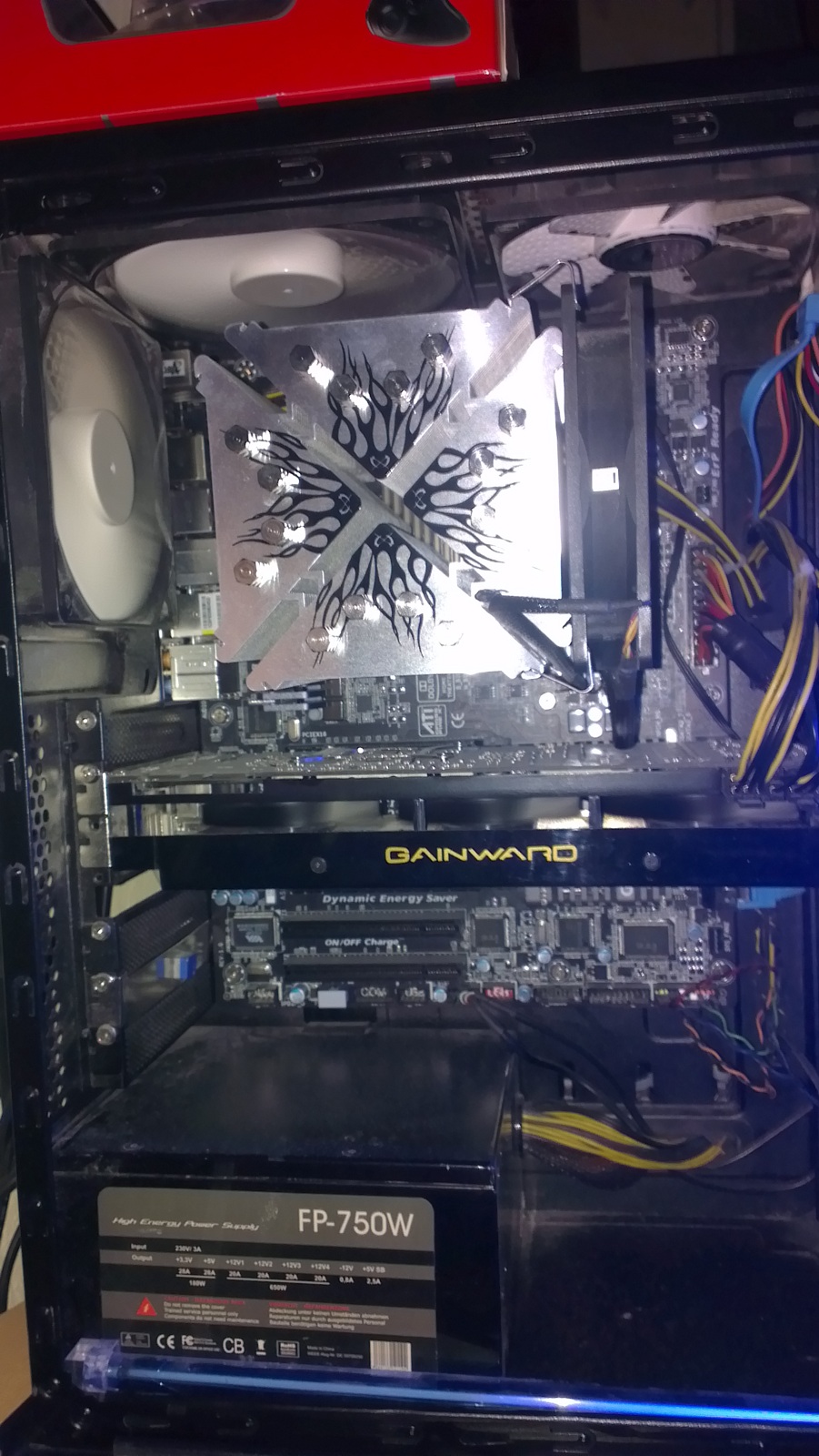

Ich hab nochmals als Übersicht 2 Bilder garnichteinmal vom Innenraum und von der Computerübersicht in AIDA

Wieso läuft eigentlich einer der oberen Lüfter nicht auf dem Foto?
mfg Schwiizer
Den hab ich nicht mehr an die Lüftersteuerung ran klemmen können muss ich via Mainboard dann machen aber bin noch nciht dazu gekommen.

Meist war das NT oben und wenn da der FAN aussteigt, wirds richtig warm..auch die CPU und alles. Das NT ist eine ungekühlte Heizquelle. In dem Fall hier, scheint es okay zu sein.
das rote ding oben drauf ist auf nur ne verpackung die da nun zufällig lag :) von nem Xbox Controller :)
der is da schon nemme oben drauf.... :/ mir gehen langsam die ideen aus..

Ist der screenshot im ersten post unter Last oder im idle?
Unter Last sind die Temps von cpu/board vollkommen in Ordnung. Im idle wäre da was Faul, wie in post4 schon erwähnt.
