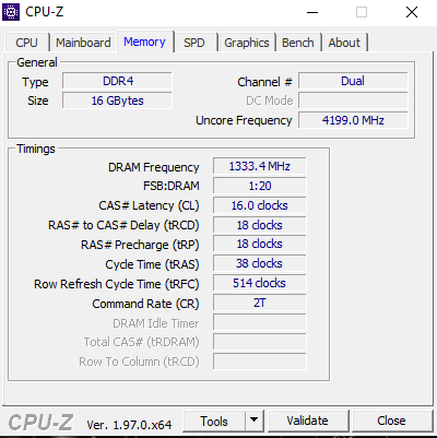

Hi,
lade mal bitte einen Screen vom Tool cpu-z "Reiter Memory" hier hoch.
Damit man schauen kann auf was deine Ram Riegel laufen.

Hi,
dein Ram läuft zurzeit mit DDR4-3000 stell den Ram mal testweise im Bios auf DDR4-2666 (1333 cpu-z) ein.
Vielleicht sind dann die Abstürze weg.

Jetzt ist mein PC direkt mit Bluescreen abgestürzt als ich das Spiel starten wollte. 2 mal in Folge. Habe es wieder auf "Auto" gestellt (wie es zuvor war) und das Spiel startet wieder.
