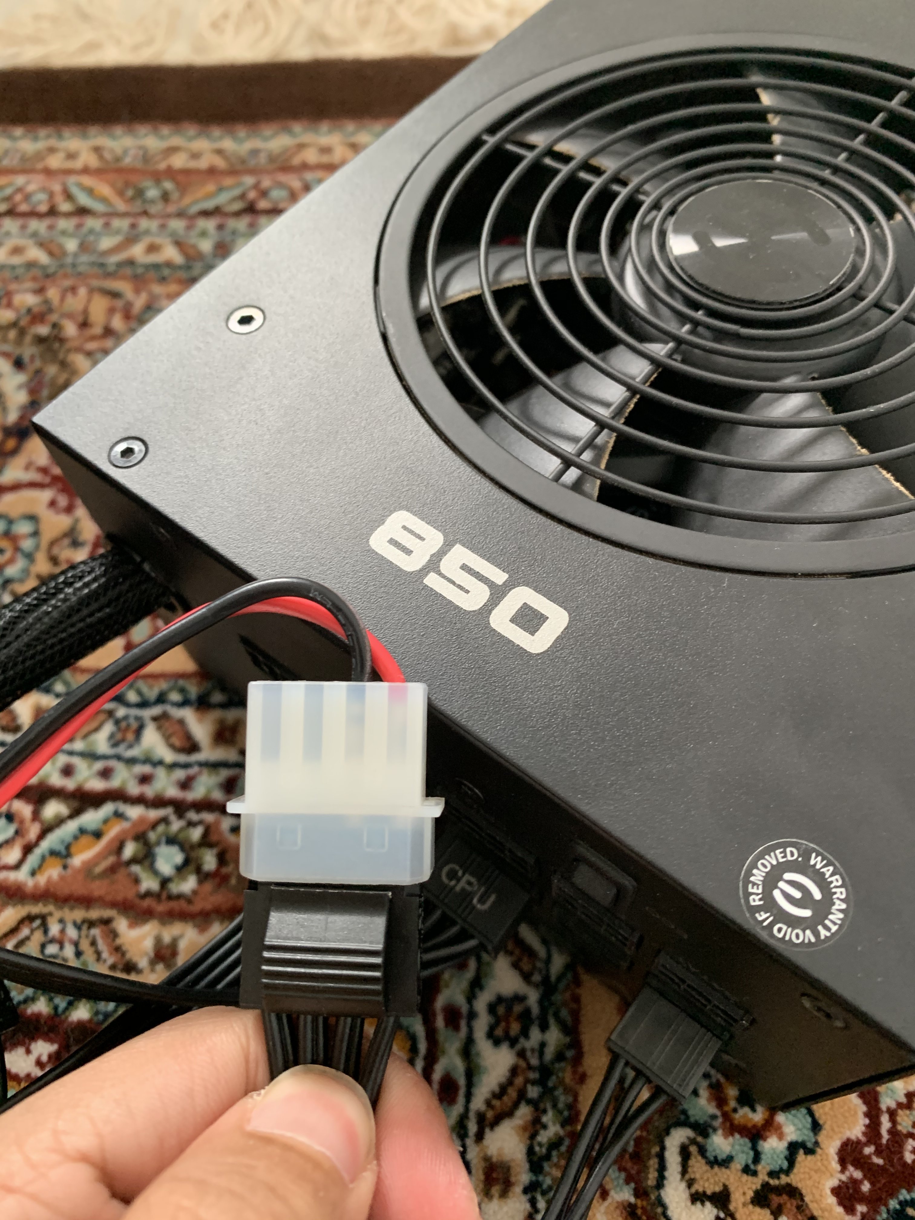

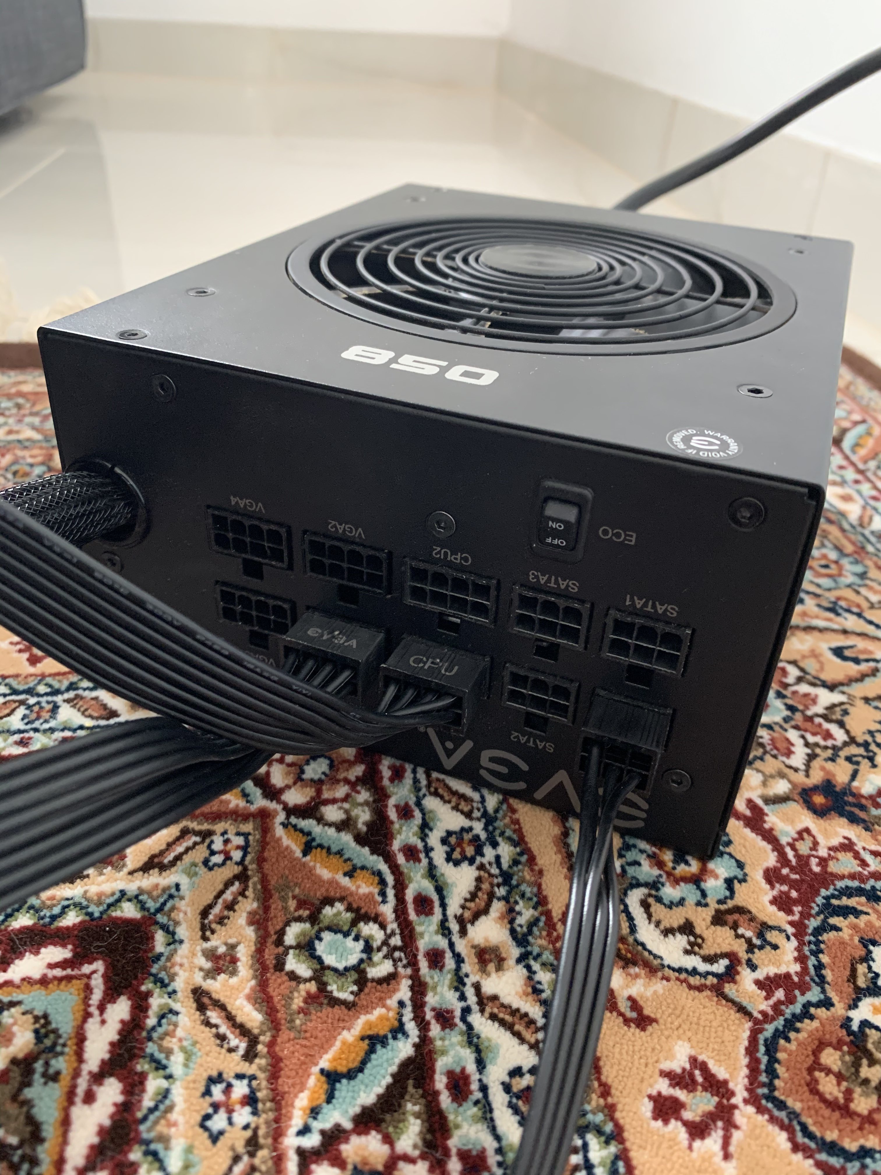

Habe ein Evga 850 GQ Netzteil und habe 4x 6 Pin Anschluss und 2 molex Kabel zum anstecken. Habe jeden Anschluss ausprobiert aber nichts funktioniert.

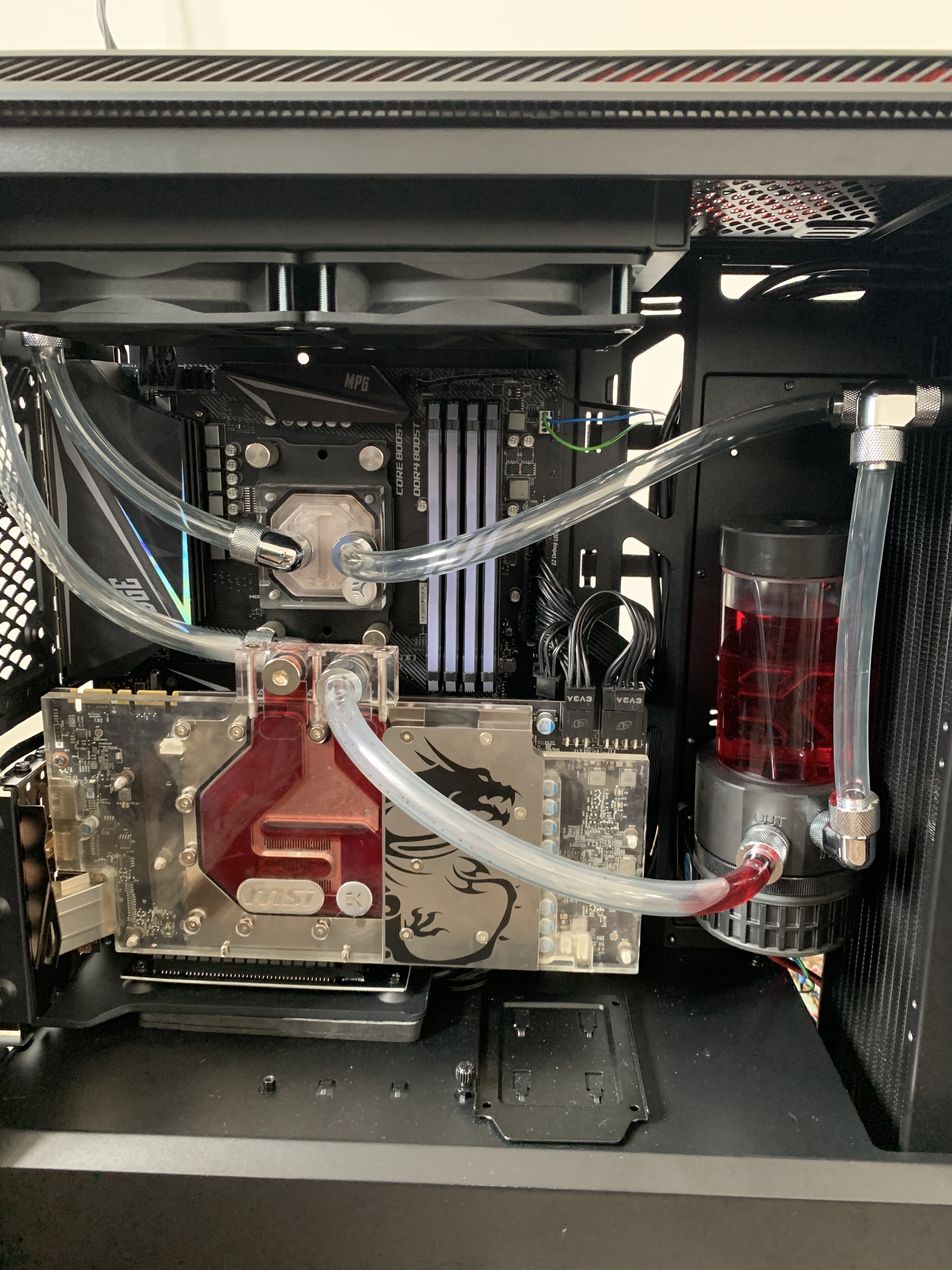

Als erstes Fällt mir auf, dass beim GPU-Kühler IN und OUT verwechselt sind.
Der Rest sieht vom Aufbau her erstmal ok aus. Nimm mal bitte den PWM-Anschluss der Pumpe testweise vom Mainboard weg. Dann sollte die Pumpe immer mit 100% laufen. Hast du ein anderen NT zum testen da?

Man KANN beide Ports als IN- oder OUT nutzen. Sagt auch EK so. Soweit ich weiß, empfiehlt sich aber der linke Port als IN. Aber das ist hier ja auch erstmal nicht das Problem.

Leider habe ich nichts anderes und das molex Kabel zu testen, nur die Pumpe. Habe jeden 6 Pin Schluss einmal mit einem Festplatten Kabel getestet. Strom ist da auf jeden Fall drin. Habe 2 verschiedene molex Kabel zum anschließen und beide mit der Pumpe und den verschiedenen Anschlüssen getestet aber nichts kam.
habe es jeweils nur mit Pumpe an dem Netzteil probiert und Auch mit allen Steckern am Netzteil ( CPU, gpu und atx )
Ja, man kann, aber die Kühlleistung leidet auf jeden Fall, wenn er es so lässt, wie es aktuell ist.

Und den In and Out werde ich jetzt gleich wechseln.

Aber auch auf die korrekte Durchflussrichtung beim CPU Block achten. Da ist sie noch wichtiger.
Bei meiner EK-XRES 140 Revo D5 PWM war die Drehzahlausgabe ab Werk defekt.
Auf den cpu Block habe ich geachtet, bei der gpu wurde sie so geliefert. Gibt es ein bestimmtes Tutorial wie ich den pwm lüfter auf 100% stellen kann, weil ich hier nichts finde.
