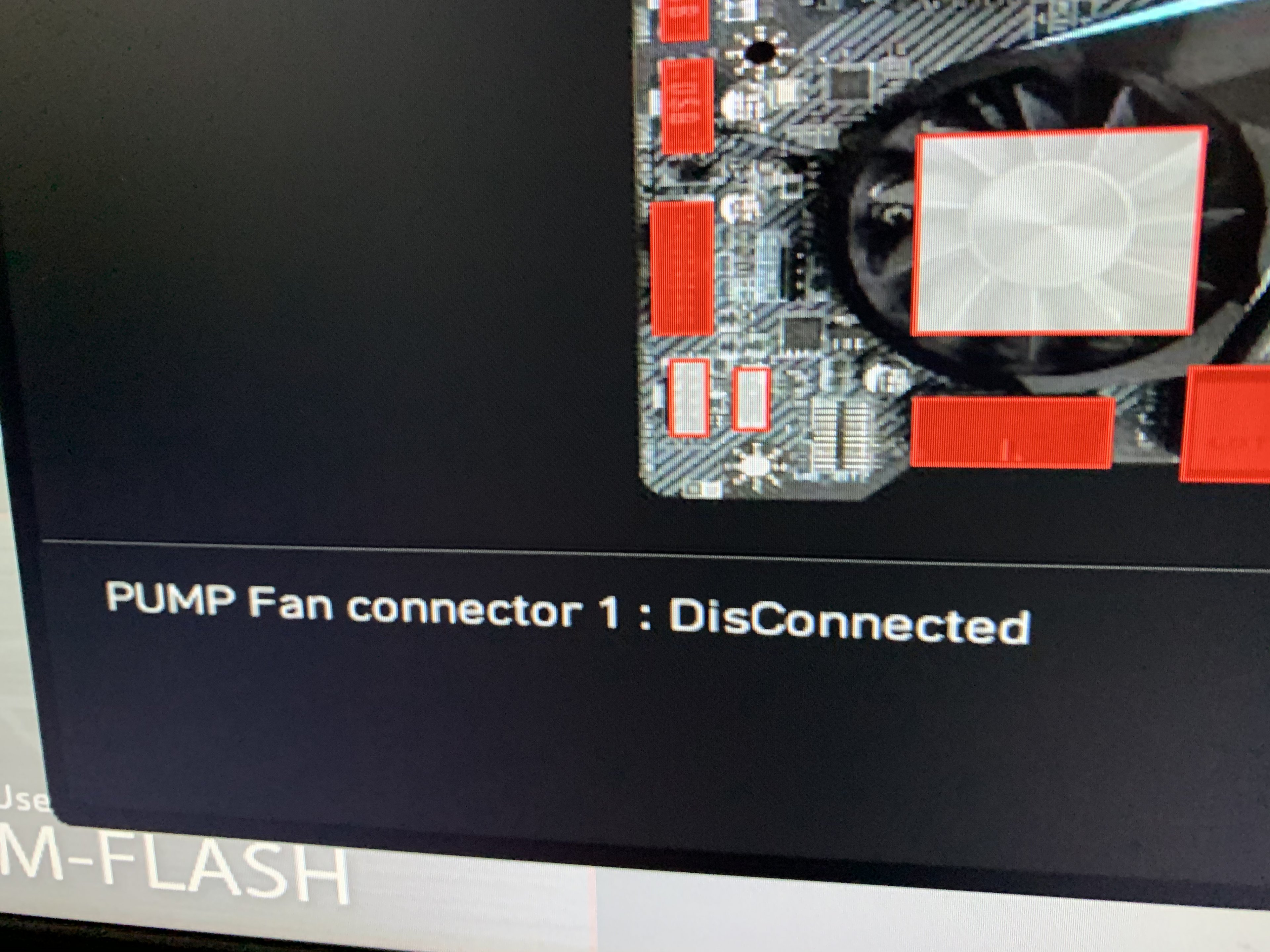

da hast du recht. Ich habe jetzt nochmal nachgeschaut und mein Pump Fan Anschluss erkennt überhaupt das pwm Kabel garnicht. Daher hat es auch nicht funktioniert die pwm Lüfter auf 100% zustellen.

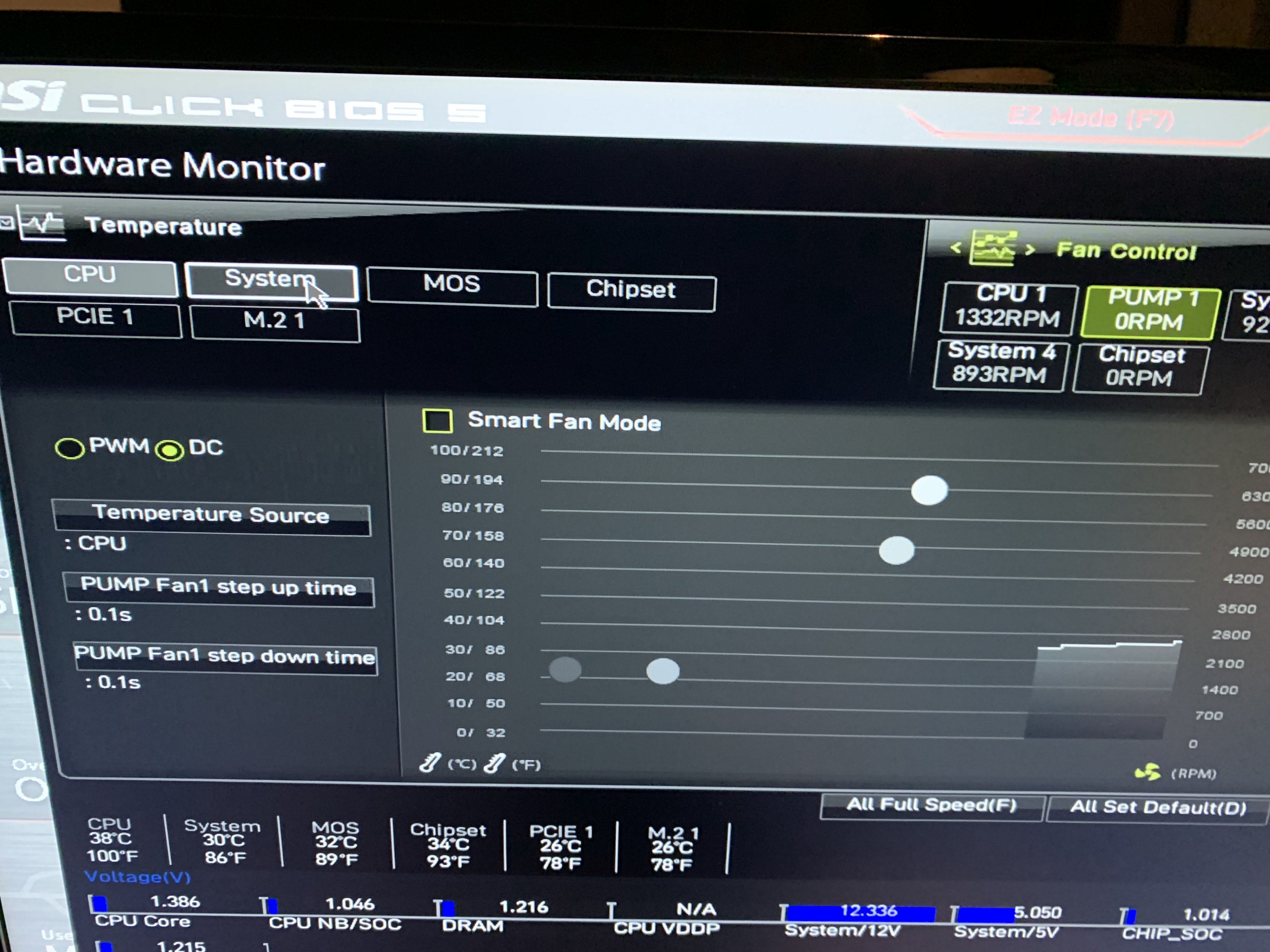

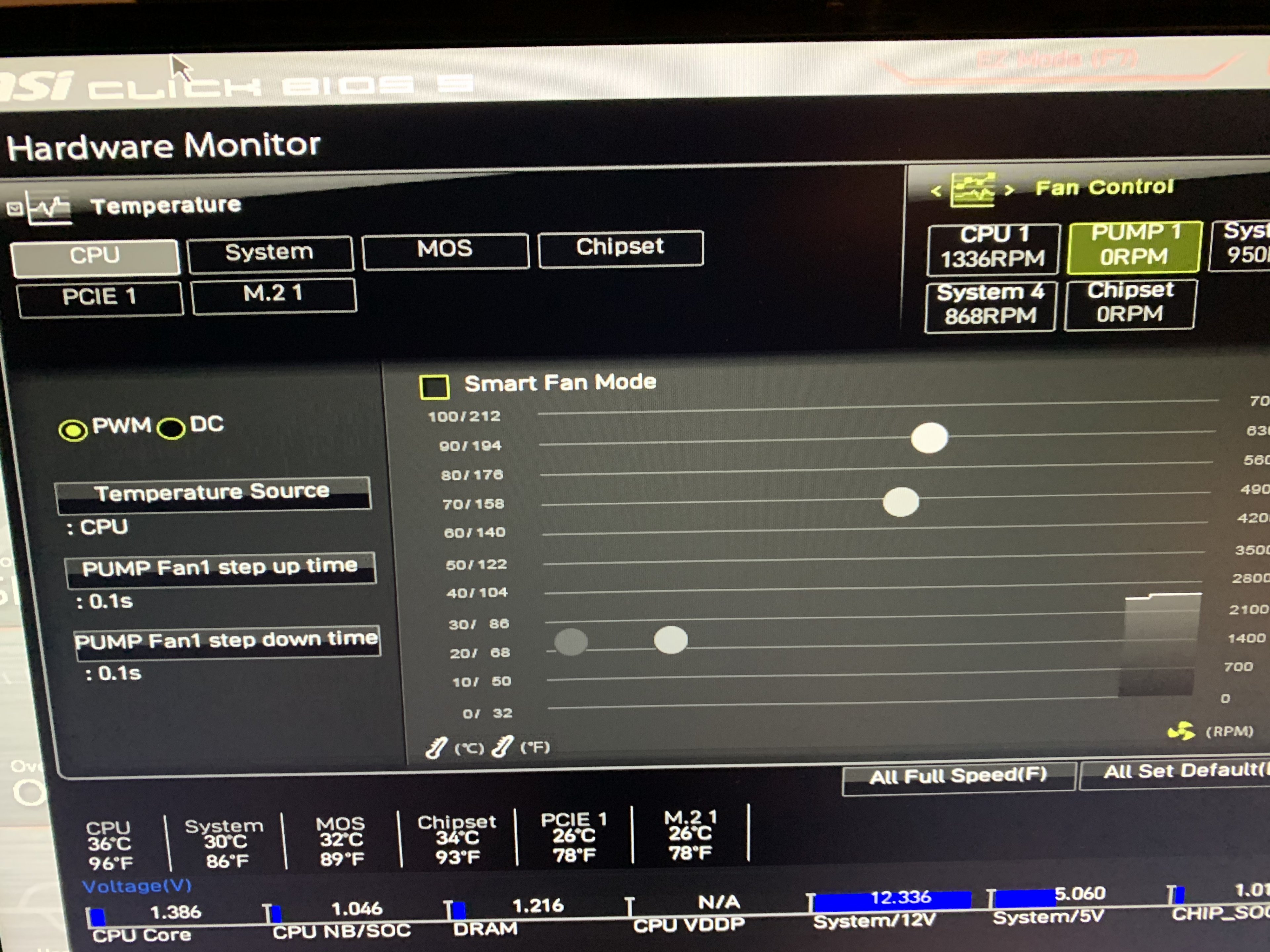

Zeig doch mal ein Bild vom Bios Fan Einstellung der Pumpe.
Naja die Pumpe muss nicht unbedingt kaputt sein, bei mir ist das auch jedes mal ein wenig rumfummeln bis die Pumpen wieder laufen.
Hab dort alle möglichen Einstellung versucht immer noch erfolgslos.
