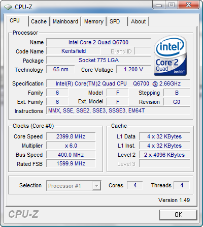

Mach doch bitte mal ein CPU-Z Screenshot. Die Abwärme ist nicht normal. Entweder der Kühler sitzt nciht richtig oder du hast einen alten B3 erwischt.

Richtig.Und ich habe jetzt den Everest 4.60 drauf gemacht und was soll ich sagen.Die Temps sind jetzt bei Core TEmp: 44 48 45 44 und im Everest : 35 37 35 34 :p.Danach richtet sich aber das MB nicht .
CPUcore 1.2V. und ca. 130-168 Watt Leistungsaufnahme???
