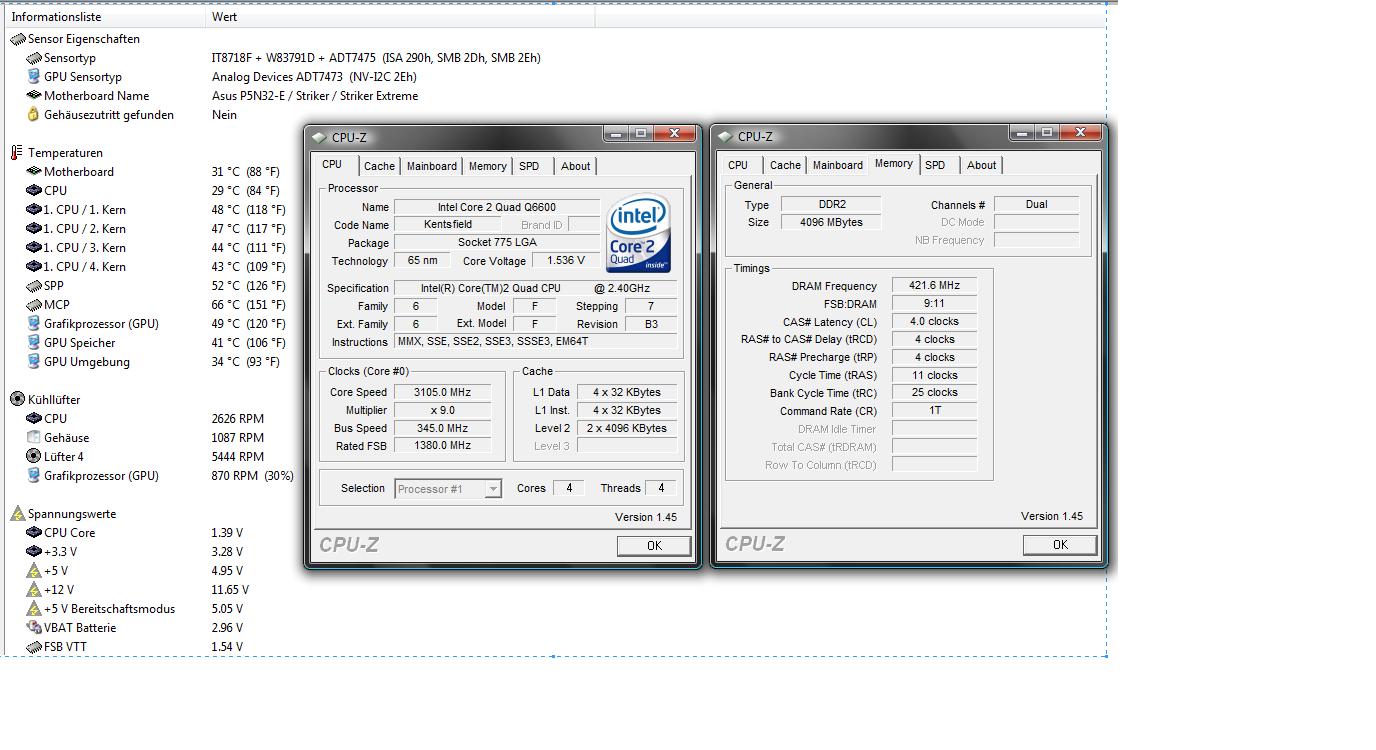

Moin
Ich bekomme meinen Q6600 B3 auf max 3.1 MHz Stabiel!!
... oh Mann, geh mit der Vcore runter, sonst ist die Freude nicht mehr lange. Im Gegenzug kannst du vielleicht die NB/VTT-FSB Spannung anheben. Bei der NB bitte vorher posten, mit wieviel Volt sie gerade läuft. Die Timings der Speicher inklusive Spannung möglichst nach Herstellerangaben einstellen (können deine Speicher 1T?).
