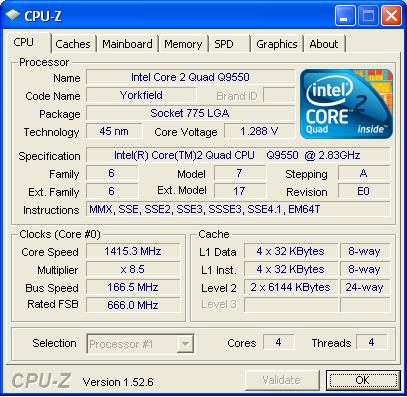

Hi Leute,
folgendes Problem: Ich hab hier nen Q9550 am laufen und der taktet nur mit 1,4 Ghz anstatt mit 2,8. Mir ist klar, dass der PC im Idle automatisch runtertaktet, aber wenn ich den PC belaste, taktet er trotzdem nicht hoch! Woran kann das liegen? Mainboard ist ein MSI X48C Platinum, neustes BIOS ist schon ab Werk geflasht.
Gruß,
Lion
Hier der Screen
Geh mal ins Bios und stell den FSB auf 333 MHz... Dann haste dein Problem gelöst ;)
Edit: Fünf gleiche Antworten gleichzeitig erlebt man auch nicht alle Tage ;)
Edit 2: Ich korrigiere auf sieben
Naja...stell mal den FSB auf 333MHz! Der rennt ja grad nur auf 166MHz!
Wird wahrscheinlich falsch erkannt o.ä.!
/edit/
6 Postings in der einen gleichen minute! not so bad! :D
FSB manuell auf 333 stellen...dann passts

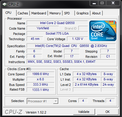

Also, jetzt läuft er auf 2,8 Ghz. Wobei es im Bios richtig eingestellt war, nur DOT war deaktiviert. Jetzt hab ich das aktiviert und es funktioniert. Neues Problem: Der Rechner schmiert ab und an einfach mal ab. Jetzt vermute ich, dass die CPU zu wenig Spannung bekommt. Wieviel Spannung bekommen die Quads normalerweise und auf wieviel kann ich da hoch gehen? Und wieviel Spannung kann ihc dem DDR3 1333er Ram zumuten? Ich hab keine Ahnung mehr, wie die Standardspannungen bei den neuen CPU's und dem DDR3 Ram sind...

Also wenn ich das Bios resette, ist es so eingestellt, dass die CPU auf 2 GHZ läuft im Idle, aber sich NICHT hochtaktet, wenn ich das System belaste.
jetzt habe ich ein weitere Phänomen: Unter Prime stürzt die Kiste direkt ab! Woran kann das liegen? Unterversorgung der CPU? Aber die läuft doch schon auf 1,28V!
