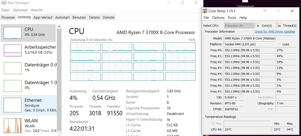

Hallo, hab seid längerem meinen 3700X auf dem MSI B450 Carbon Gaming Board. Treiber und Bios ist alles auf dem neusten Stand.

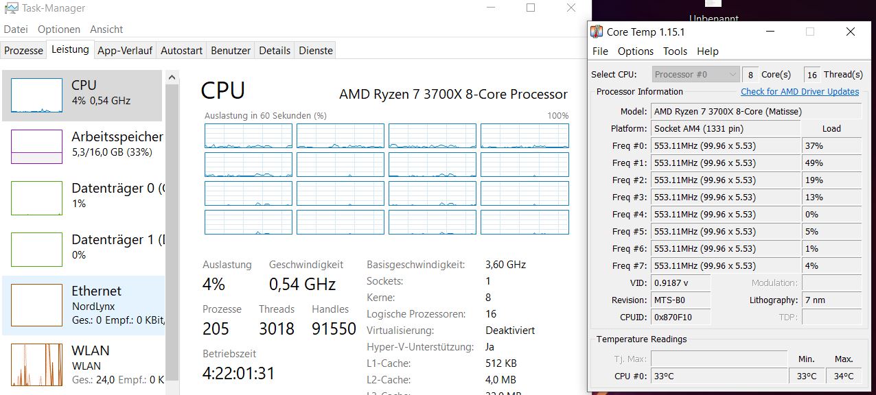

Jetzt fällt mir seid knapp einer Woche auf, dass der Prozessor, wenn ich mein PC starte und so im Desktop , Google, Word,....drinnen bin, dass alles extrem langsam ist und ruckelt und bei 0.45Ghz hängen bleibt.
Ich habe nichts im Bios oder so geändert. Erst wenn ich mein PC neustarte, funktioniert wieder alles normal.

Jetzt bei normalen Windows Betrieb und Google maximal 33 Grad momentan

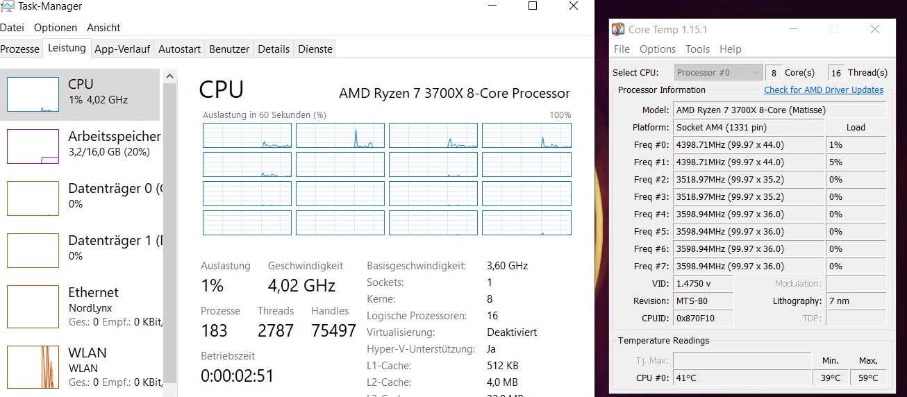

HWMonitor mal deinstalliert und mal ein screenshot

Das Problem ist ja komischer Weise nicht bei jedes Mal einschalten, sondern immer zufällig.

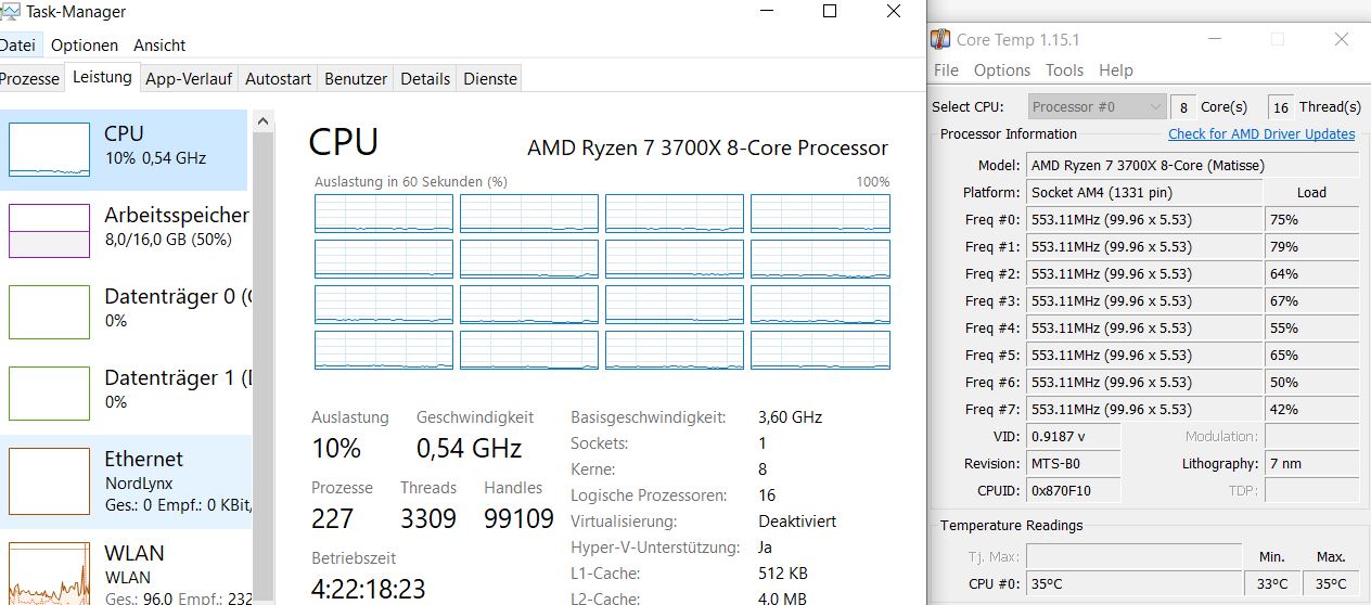

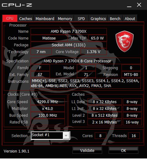

Hab jetzt kurz Rainbow Six Siege gespielt bei maximal 45 FPS. Und dabei hat sich der Takt nicht geändert siehe Bild.
Temps um 1 Grad gestiegen nur.

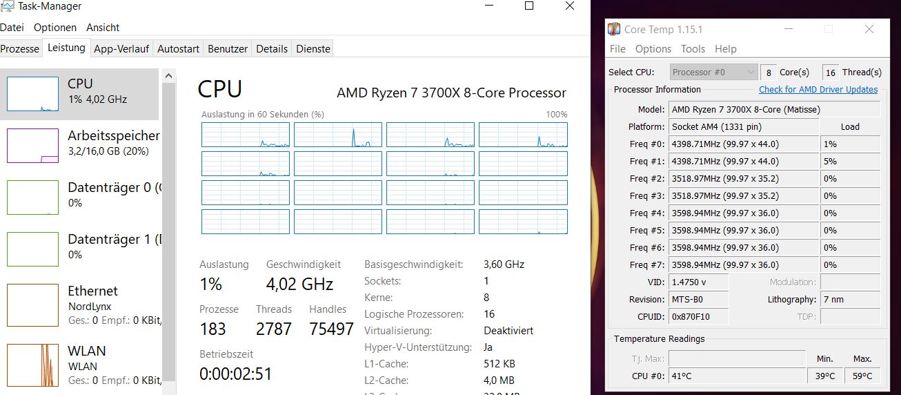

Hab alle MSI Softwares deinstalliert, HWMonitor auch. PC neugestartet und jetzt läuft er wieder normal bei seinen 45 Grad mir Standard Takt.
Ich hoffe, dass keine Komponente kaputt ist, sondern nur zufälliger Software Fehler.

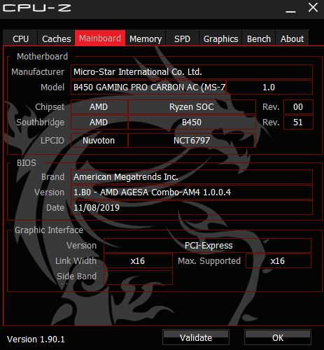

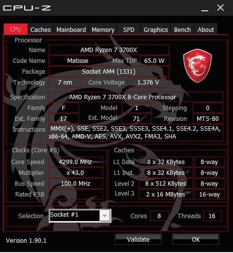

Chipsatztreiber ist aktuell. Siehe Bild
