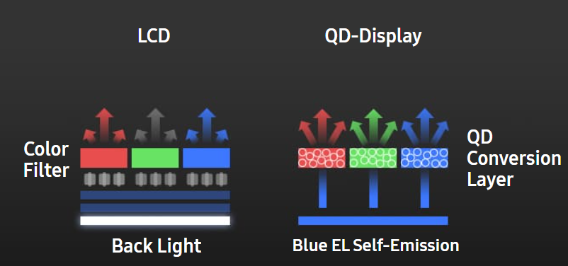

Wichtig ist dabei zu verstehen, dass es sich nicht um einen "eigentlichen" Filter handelt, wie bei normalen OLEDs.
Die neuen Samsung QD-OLED bestehen aus blauen OLEDs.
Vor jeder diesen OLEDs sind jeweils die Quantum Dots in den Farben Rot, Grün Blau angebracht. Diese manipulieren das blaue Licht der OLEDs in die gewünschte Farbe. Das beudetet, dass auch weiss bei dieser Technologie nur durch Mischung entsteht und nicht wie bei LG OLEDs ein eigenes weisses Subpixel vorhanden ist (was einfach das weisse Backlight durchlässt).
Es wird also nichts gefiltert und deshalb gibt es auch weniger Verlust an Helligkeit.
Laut Samsung Display:
Weiß entsteht per Definition nur durch Mischung.
Das Weiße Subpixel bei WRGB OLEDs entsteht dadurch, dass die durch R,G und B Subpixel emittierten Photonen sich zunächst in einer Zwischenkammer "mischen" und man durch den weitestgehend ungefilterten W Subpixel aus dieser Kammer auch Streufrequenzen nutzen kann, welche von den Sollfrequenzen abweichen.
QOLED ist dabei eigentlich die logische Weiterentwicklung auf die Frage, wie man möglichst das komplette emittierte Spektrum nutzen kann, welche WRGB angegangen hat. Die restlichen Frequenzen werden noch effektiver genutzt und man hat weniger Verschmutzung im Weiß (und damit auch allen Farben).
Dazu spart man sich so ziemlich viel Komplexität im Aufbau der unteren Schichten.
