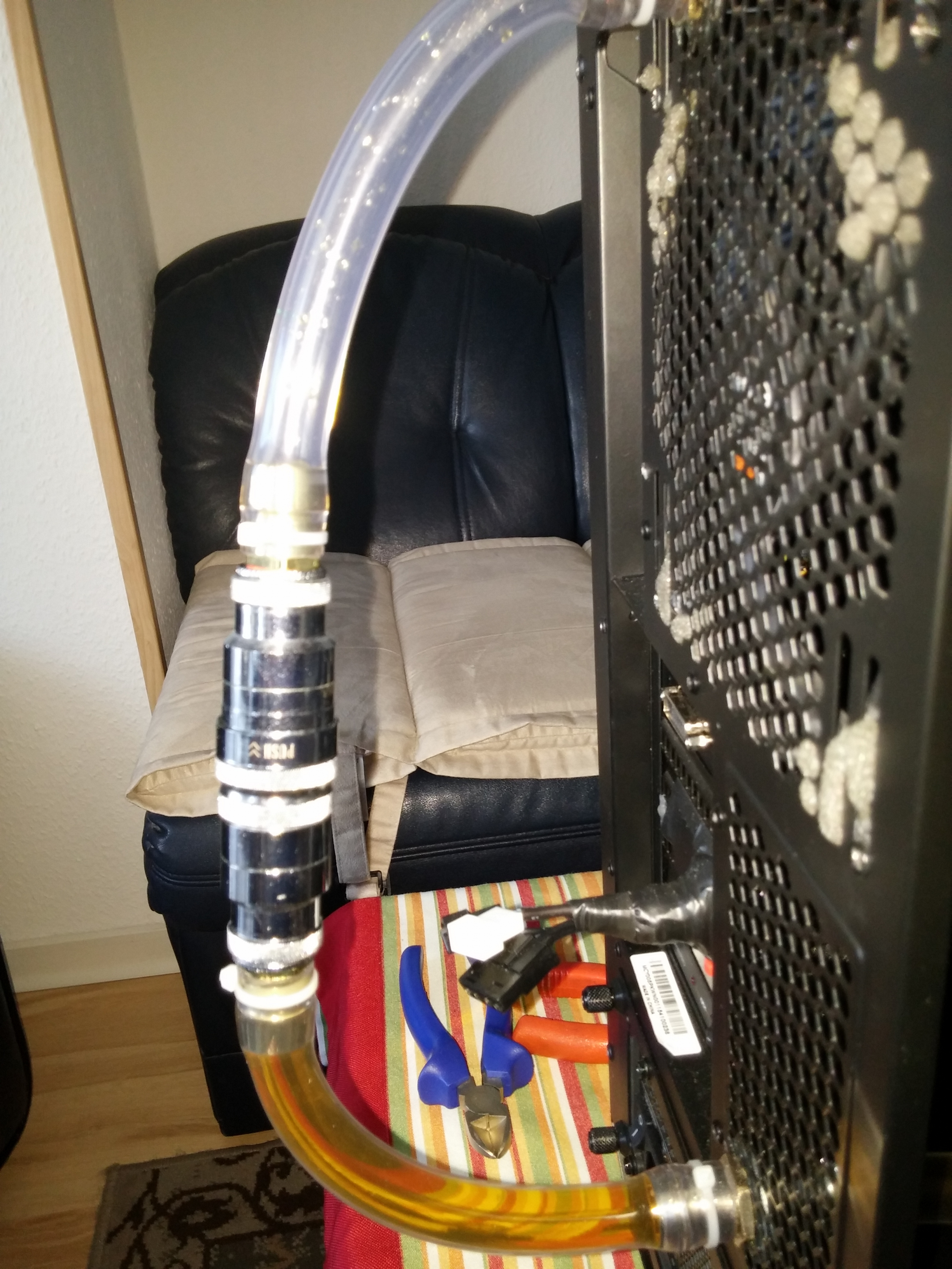

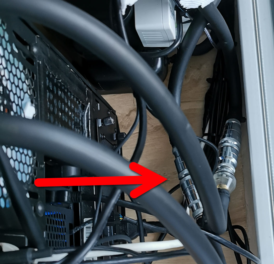

Dieses Bild ist nicht mehr aktuell, weil ich mittlerweile Weichmacher freien (schwarz) Schlauch verbaut habe und auch die Position am Gehäuse dazu geändert habe, aber wenn die Kupplung versetzt verbaut wird, können die Schläuche wieder miteinander verbunden werden. Dann kann der Rechner auch ohne dem Mora betrieben werden. Ich nutze es für Umbauten, damit ich den Mora nicht mit dran haben muss.
Yes, genau so hab ich mir das vorgestellt. Ich denke ich werde den MoRa auch nicht unter den Tisch packen, sondern an die Seite des Gehäuses packen.
Auch wenn der Kabelanschluss da wild ausschaut. :D

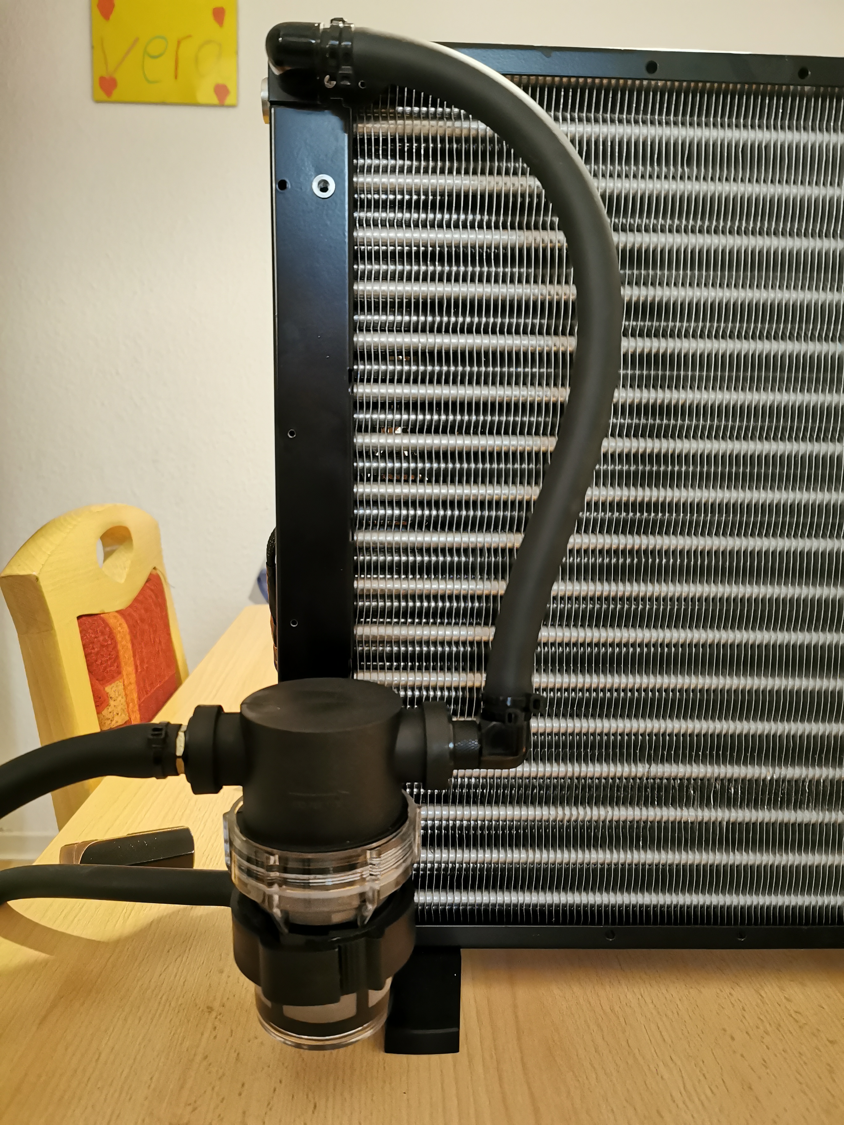

Hast du da aussen noch ne Pumpe am Mora oder sind die nur für die Lüftersteuerung?

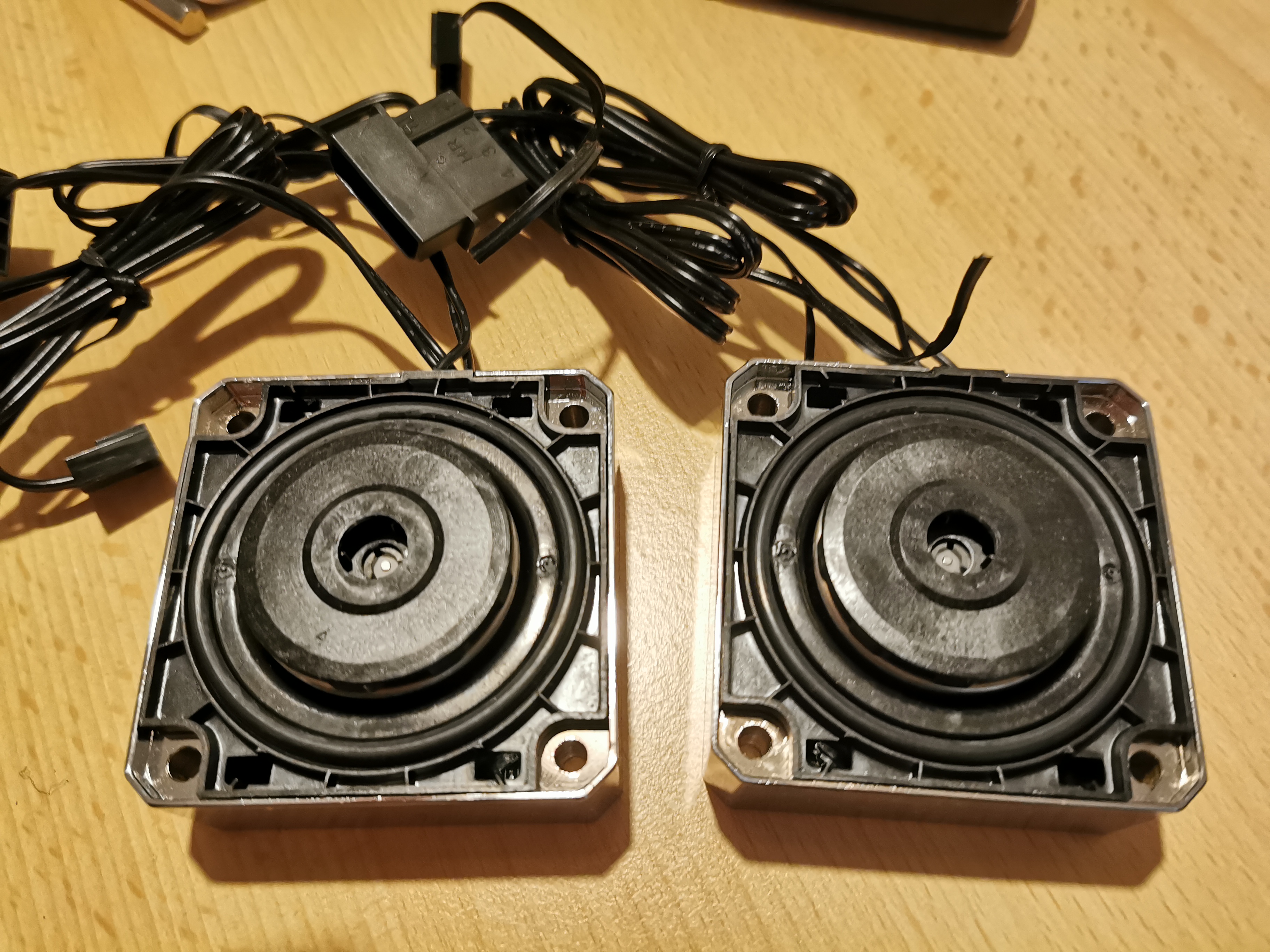

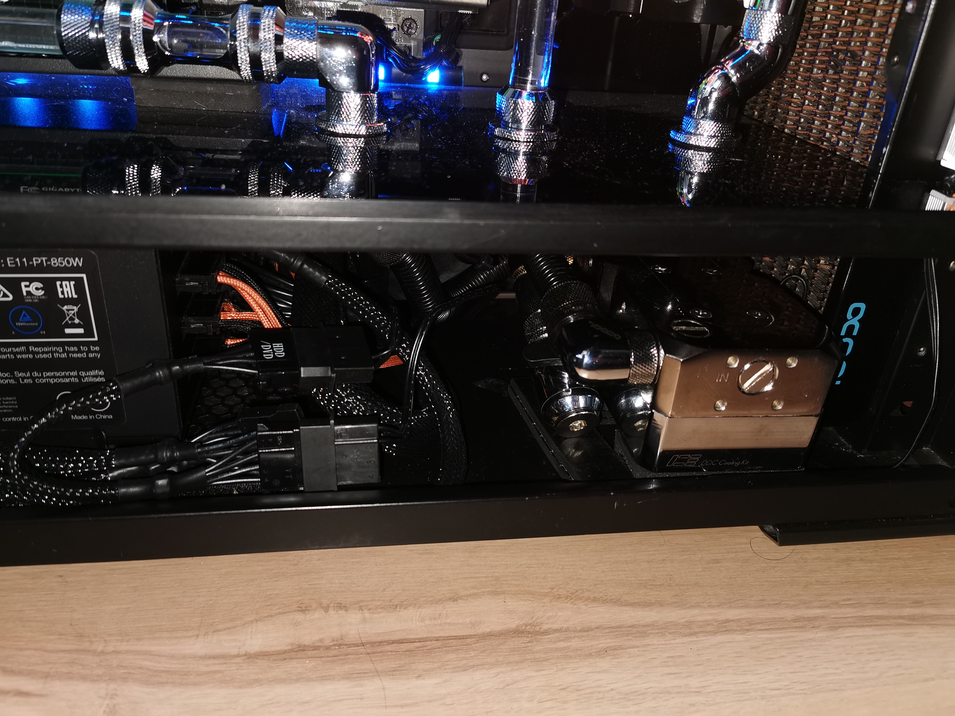

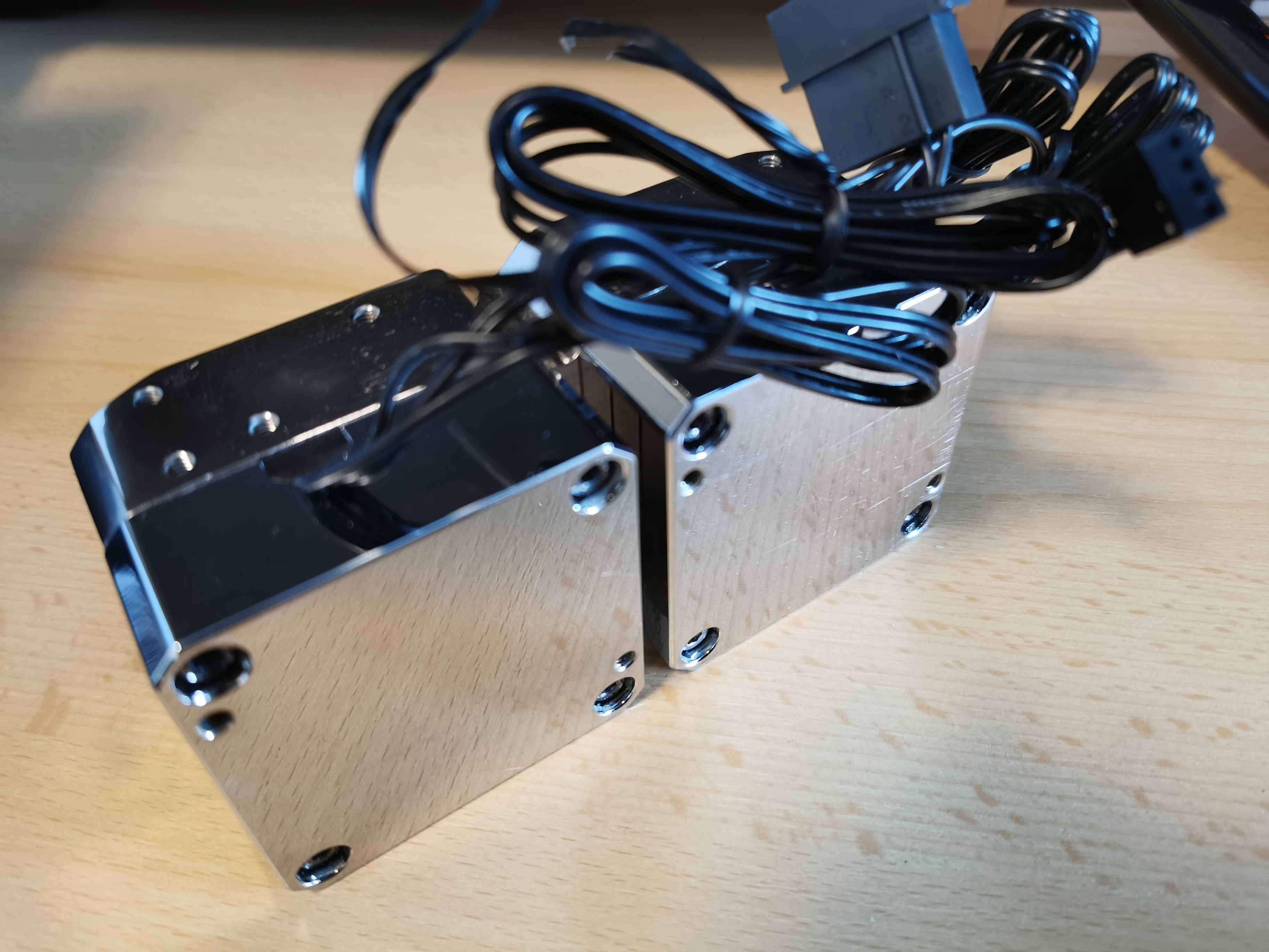

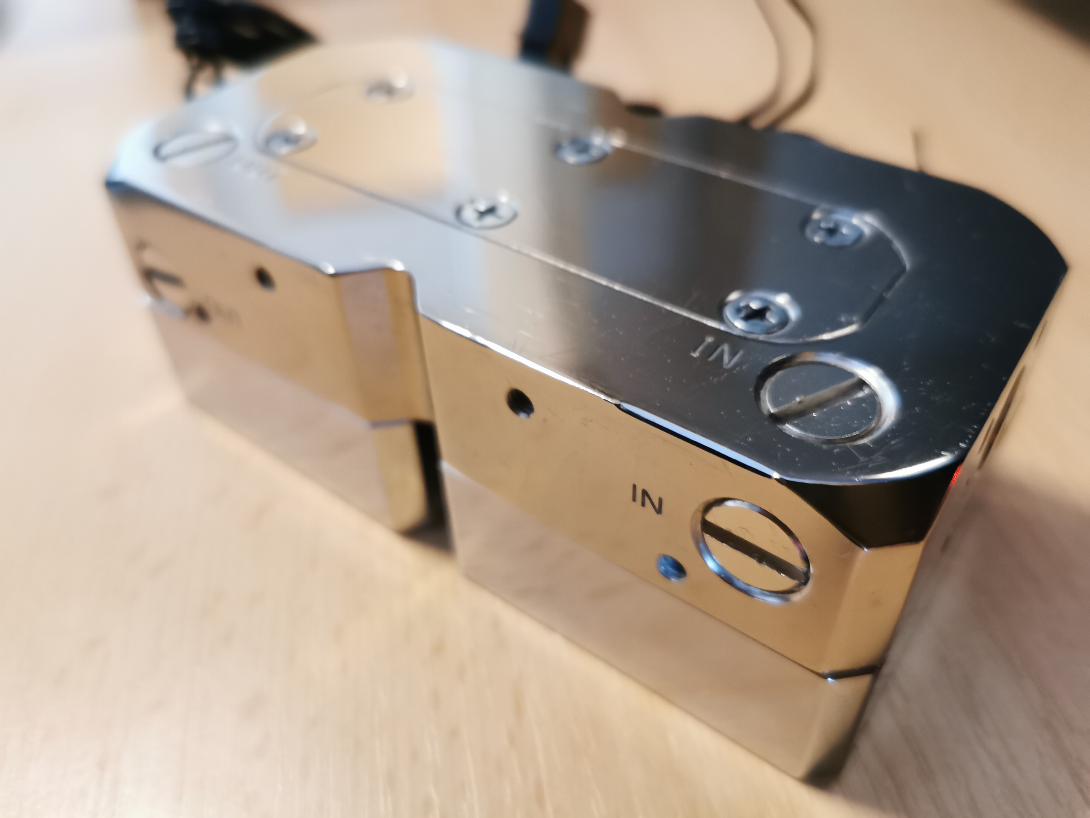

Habe intern zwei DDC PWM Pumpen verbaut.

Am Mora habe ich auf der Rückseite nur einen großen Filter mit dran.

Die Pumpen sind darunter, weil es ein Schwergewicht ist, sehr laufruhig. Mit minimaler Drehzahl kann ich gar keine Vibration spüren. Nur mit voller Drehzahl beider Pumpen kann ich was hören und auch leicht was spüren. Daher haben auch 2 Streifen Moosgummi zum Entkoppeln darunter gesetzt bereits ausgereicht.
