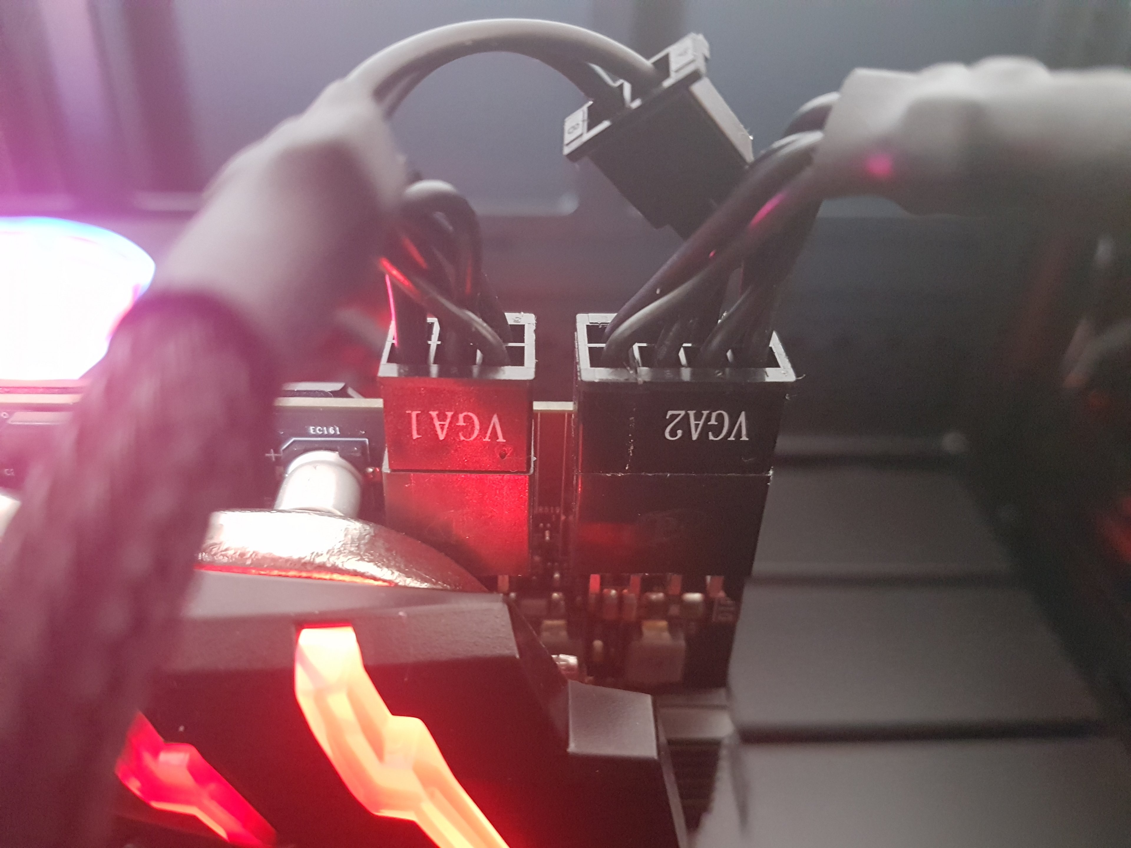

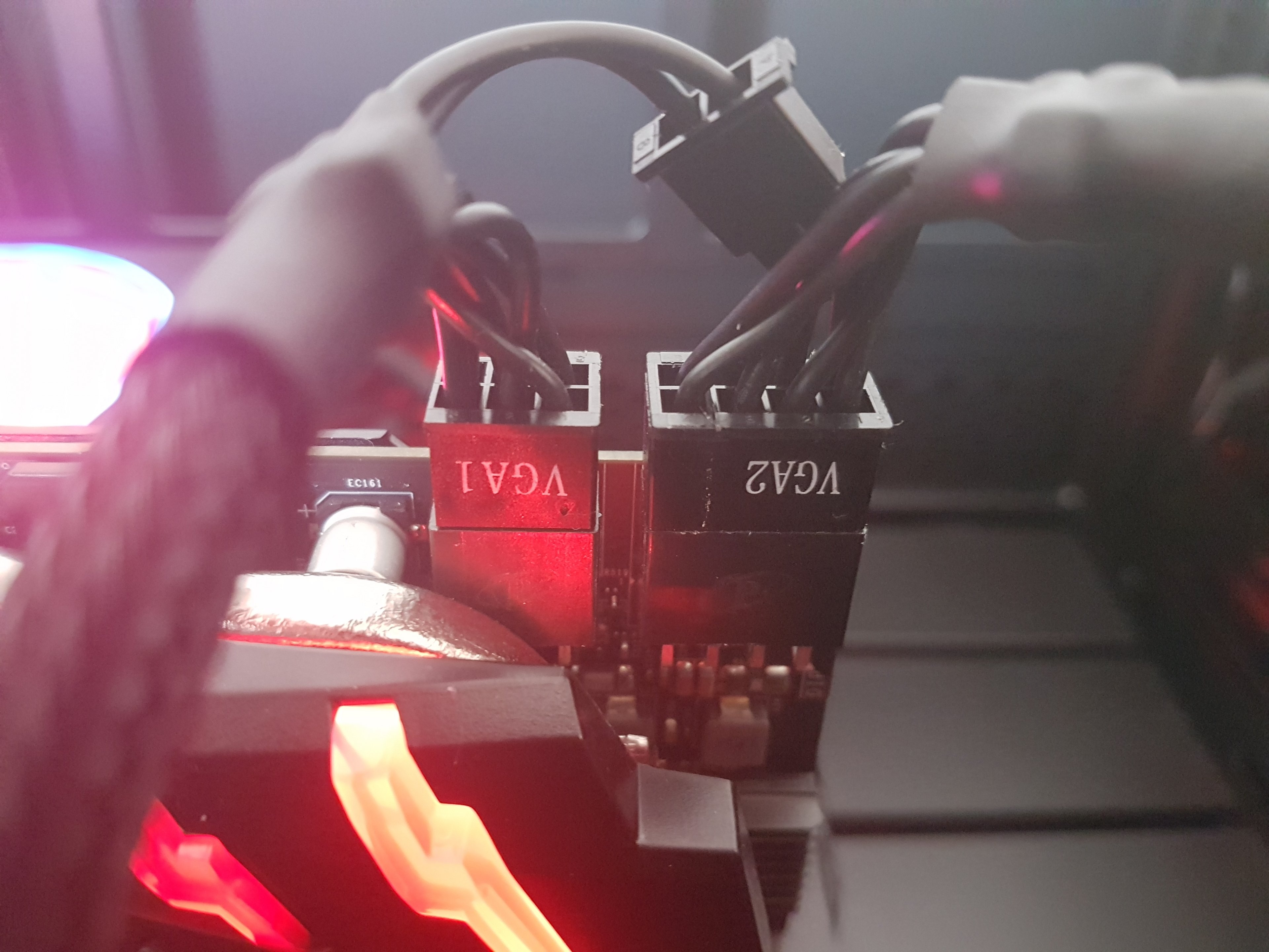

Noch ne Frage, bei der Graka hast ja alle pins für Stromversorgung belegt?
Ja, alle Pins sind belegt.

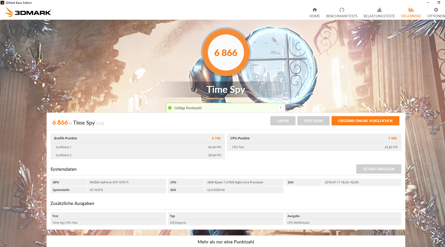

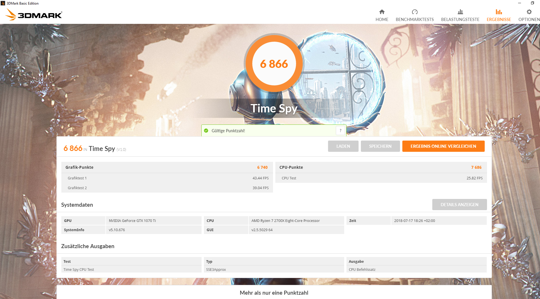

Der erste Test lief, wenn auch mit wenig FPS. Aber danach kam dann ein Fehler.
Muss ich Avast deaktivieren?
EDIT: Avast deaktiviert und schon lief er durch.
Wenig fps, da die Tests mit 1440p laufen. Kann man auf FHD umstellen, dann hast mehr frames
Tests sehen aber normal und gut aus.

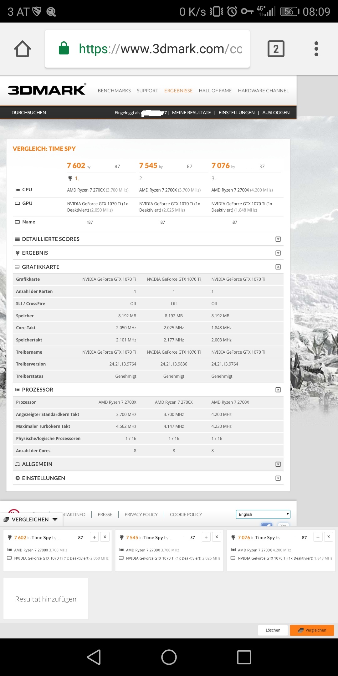

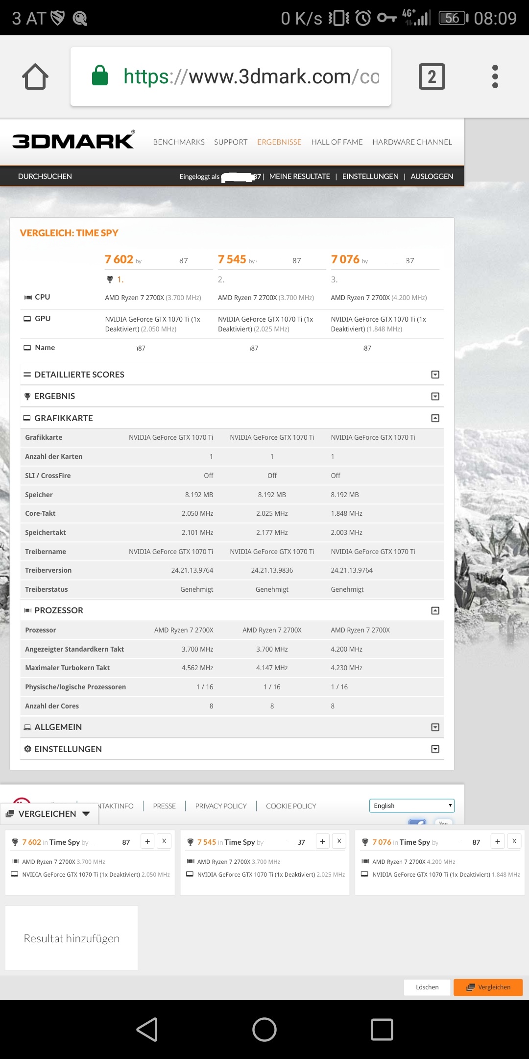

Hier mal meine Benchmark Werte:
Hab mal 3 zum Vergleich da gelassen - es wurde auch ein wenig mit OC von CPU und Graka gespielt.
Aber Standardmäßig sind bei mir auch 43,87 + 39,46 FPS (Grafikkarte bei 3D Mark ohne OC) @ 1440p
Das waren jedoch nur Spielereien, es laufen die CPU + Graka @ Stock.
