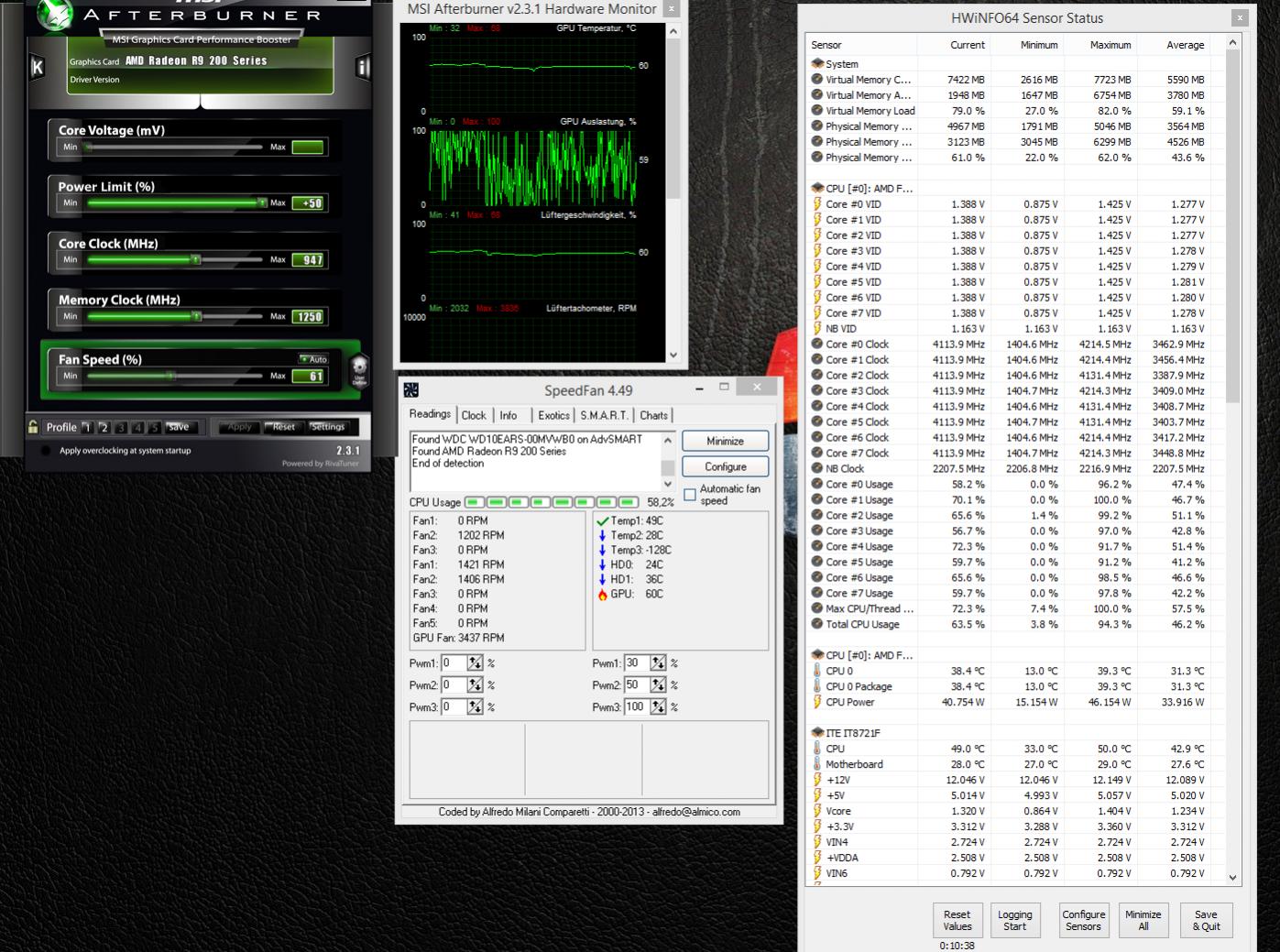

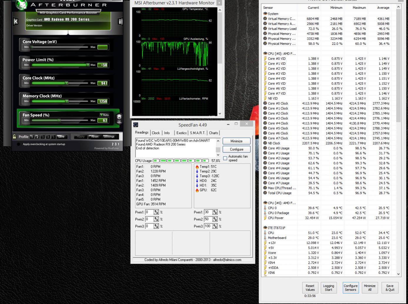

So Ich hab hier mal einen Screenshot von Msi Afterburner, Speedfan, und HW Info,
währenddessen hab ich aber auf einer anderen Map gespielt (golmund railway) wo ich eine hohe gpu auslastung auch hatte. also auch dementsprechend 70 - 90 Fps
Im anderen Screenshot spiele ich auf shanghai 35 - 50 FPS ich glaube es liegt sehr an der verbuggten Map : /

Tja, in Shanghai wird deine graka auf jeden Fall nicht wircklich ausgelastet.. Cpu Auslastung sieht dagegen aber normal aus, also tippe ich hier entweder auf den Treiber oder auf die Map. Da der Treiber aber mit anderen Maps seinen Dienst tadellos verrichtet, denke ich wie du auch eher das die map die schuldige ist.
