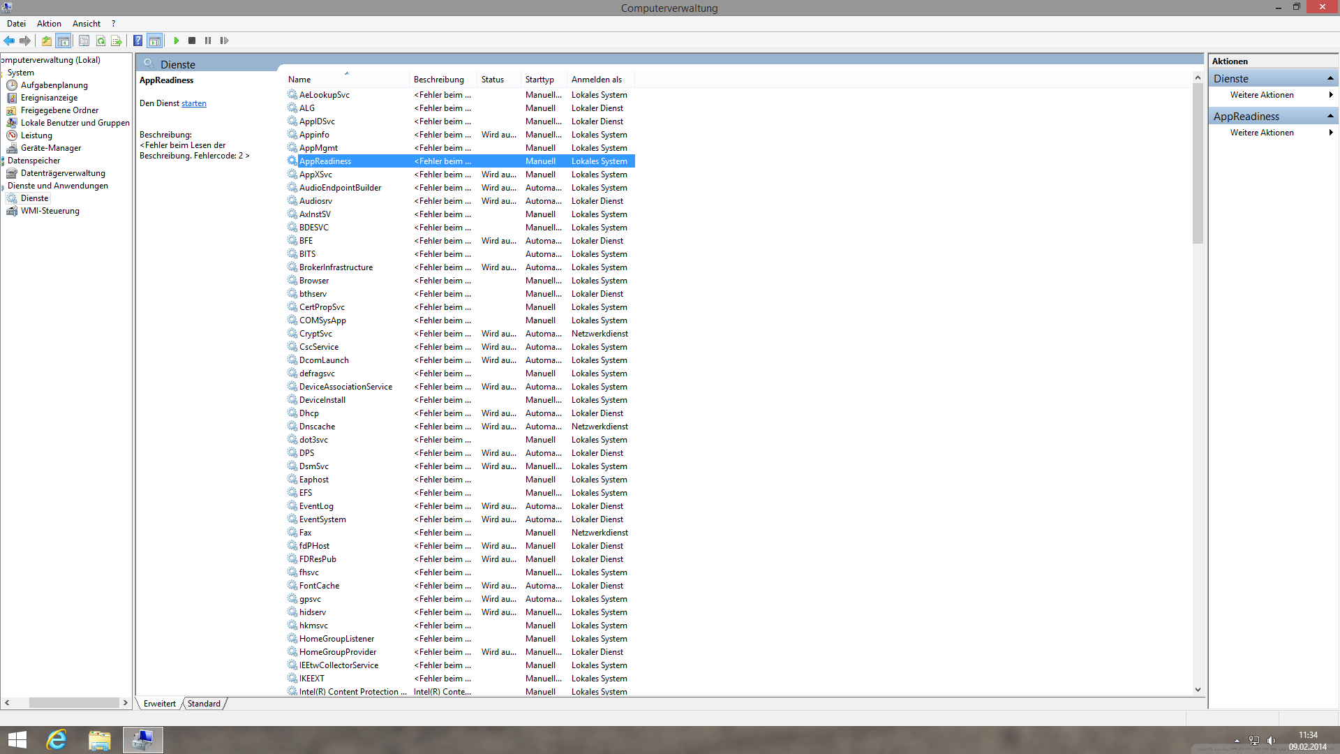

Ich zuvor hatte ich eine GTX 670 von Asus. Der Übergang war eigentlich unproblematisch. Nvidia Treiber deinstallieren und aus dem Gerätemanager löschen. Es lief auch einen ganzen Abend (mit BF4, Crysis, WoT etc.). Aber seit gestern friert er nur noch ein. Da entschied ich mich prompt den PC neu aufzusetzen und nun ist es noch schlimmer geworden.
Windows 8.1 --> AMD Treiber (13.12 oder 14.1) --> Neustart --> Black Screen weiter komme ich nicht. Ich habe beide Treiber schon ausprobiert.
Ich sitze nun hier mit der ausgebauten Grafikkarte und habe einen Schalter an der Oberseite entdeckt. Mal schauen was der bewirkt.
EDIT: So wie es aussieht hat die Karte mein Windows auf dem Gewissen:

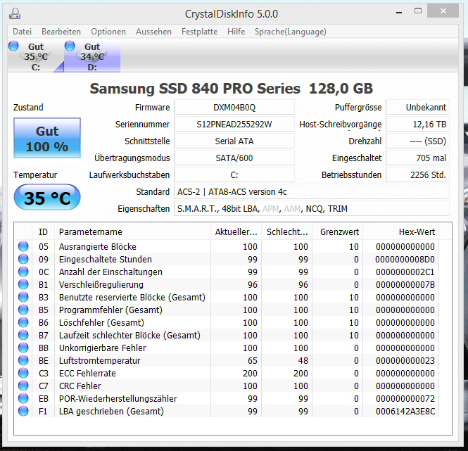

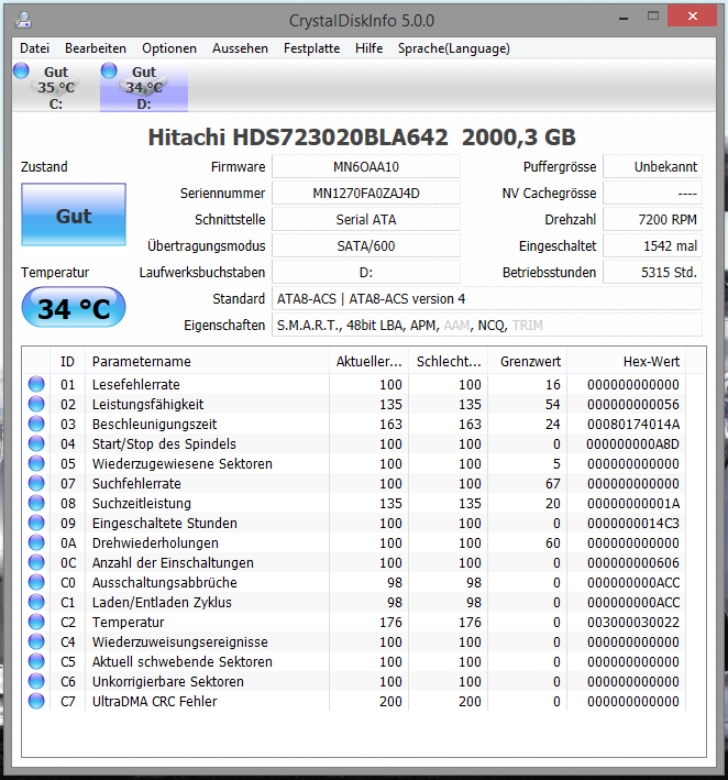

defekte Sektoren auf der Festplatte?
Bin gerade dabei, dass OS neuaufzusetzen, weil mir aufgeffalen ist, dass automatisch irgendwelche AMD Treiber installiert werden und der PC danach sofort einfriert.
@nVvater, mit welchen Tool soll ich testen, ob die Sektoren ganz sind?

Die Festplatten sind in Ordnung. Ich weiss aber immer noch nicht genau an was es genau lag, dass die Grafikkarte so herum zickte.
