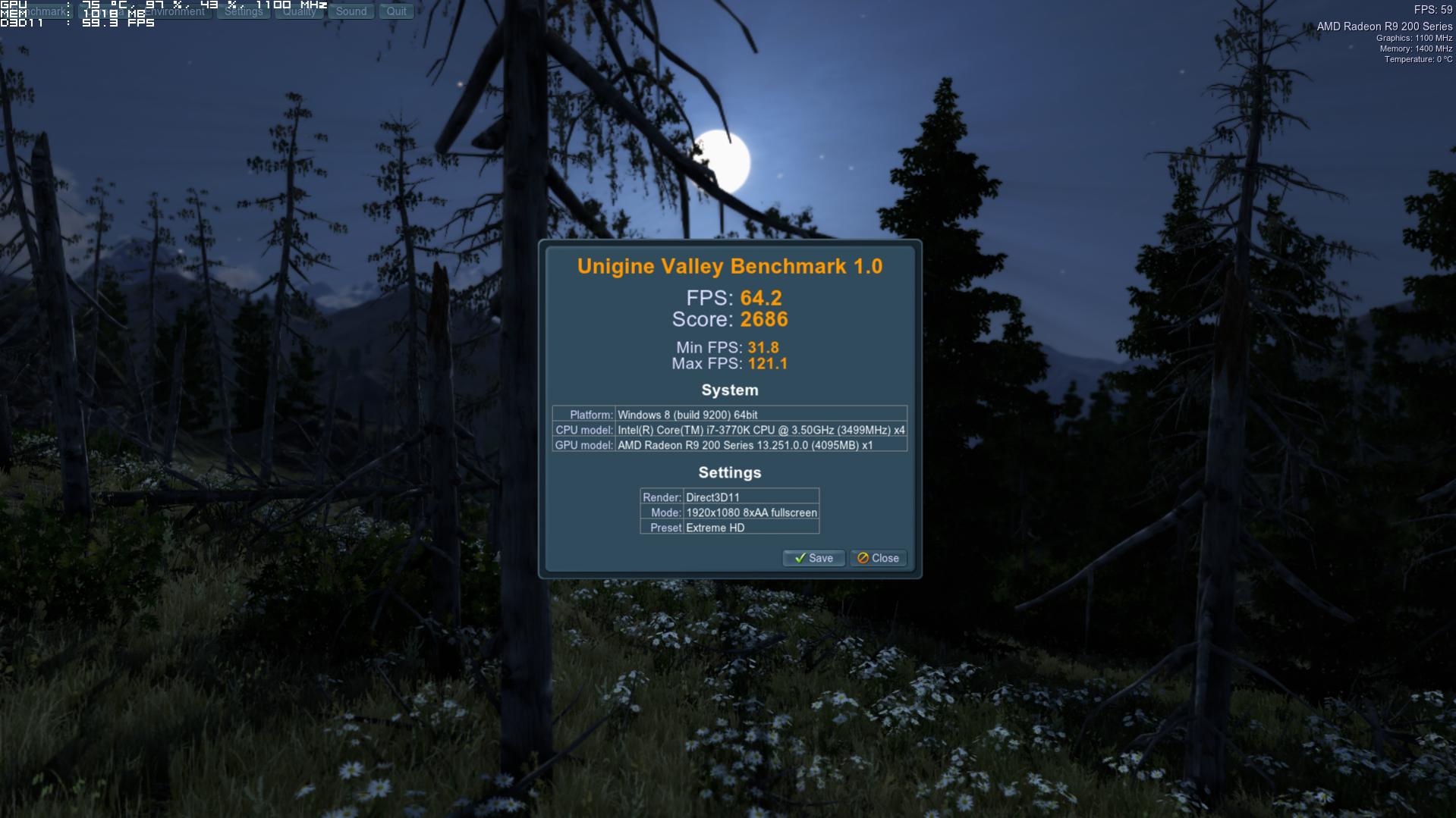

Zum Glück läuft die Karte nun. Geht bis 1130 / 1400 ohne weitere Tweaks. Sind jetzt nicht die Hammerwerte. Die Performance steigt doch nochmals um Paar Prozent...
-- Warum taktet die Karte nicht herunter wenn ich sie per MSI Afterburner übertaktet habe?--
Wie findet ihr die Werte. zu tief?
Für deine Taktraten muss ich schon ca +20mV drauf geben, also wurde das schon als guten bis sehr guten Wert Bezeichnen wenn das Rock stable geht.
Sie taktet nur herunter wenn sie in PowerTarget rennt oder das OC zu hoch ist bei aktueller Spannung.
Werte sind mehr als okay :)
