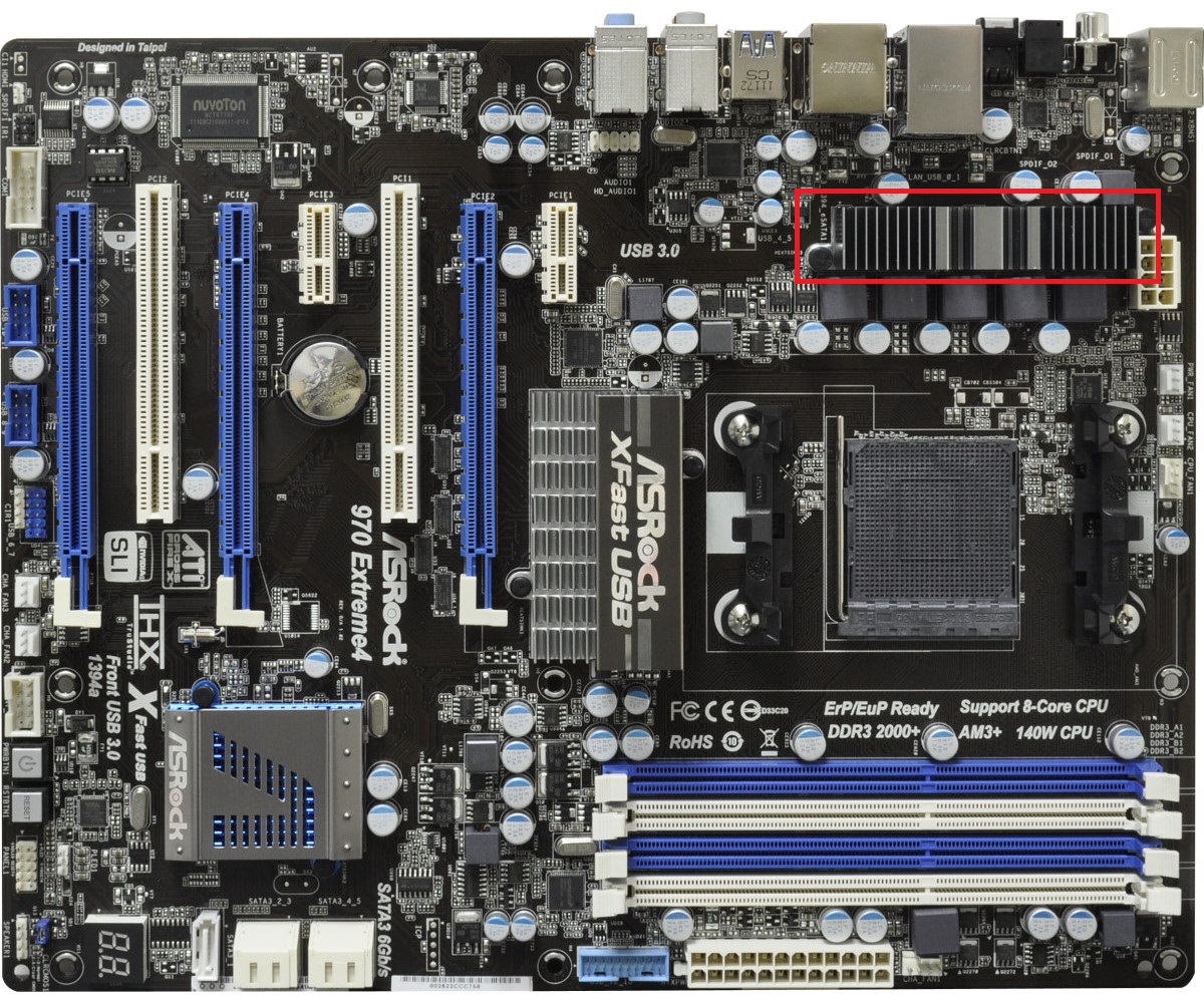

also werkstakt. das MB ist dafür bekannt probleme mit überhitzenden spawas zu haben, allerdings betrifft das meistens nur die dickeren FX8XXX. kann aber auch hier passieren, deshalb taktraten ingame anzeigen lassen.

APM im UEFI ausstellen.
Dadurch wird auch der Turbo deaktiviert, was aber die Spannungswandler entlastet.
Der FX-6300 reicht für GTA V, es liegt an dem Asrock.
Unbedingt einen Top-Blow-Kühler benutzen oder zusätzliche Lüfter für die SpaWas anbringen
http://www.asrock.com/mb/AMD/970%20Extreme4/?cat=CPU
Wenn es mit deaktiviertem APM stabil läuft, kannst Du die CPU auf 3,8 - 4,0GHz übertakten und testen.

Es liegt an dem Asrock.
Die Spannungswandler sind unter dem Kühlkörper, diesen musst Du kühlen.

@1xTobi: Aber das Mainboard ist es... das ist für solche Probleme regelrecht berüchtigt. Wasserkühlung für die CPU ist dabei noch das schlimmste was man den SpaWas antun kann, da kommt ja gar kein Luftzug mehr an.
@TE: Einfach mal den CPU Takt überwachen, ich bin mir sicher dass diese unter Last gedrosselt wird weil die SpaWas zu heiß werden.
