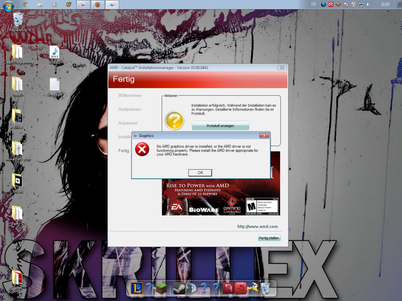

Irgendwie hat es jetzt geklappt nachdem ich die Rigistry nochmal durchsucht hab.
Aber aufeinmal kam dann nochmal eine Fehlermeldung wie man im angehängten Bild sehen kann.
Hier nochmal das Protokoll:

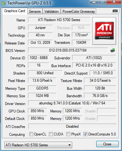

Hier der Screenshort von GPU-Z
http://gpuz.techpowerup.com/11/10/18/bqr.png
